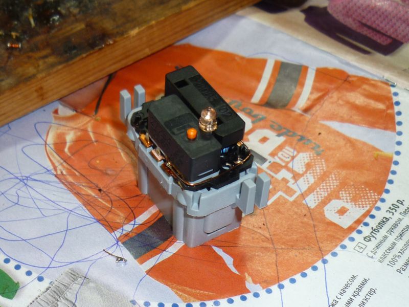

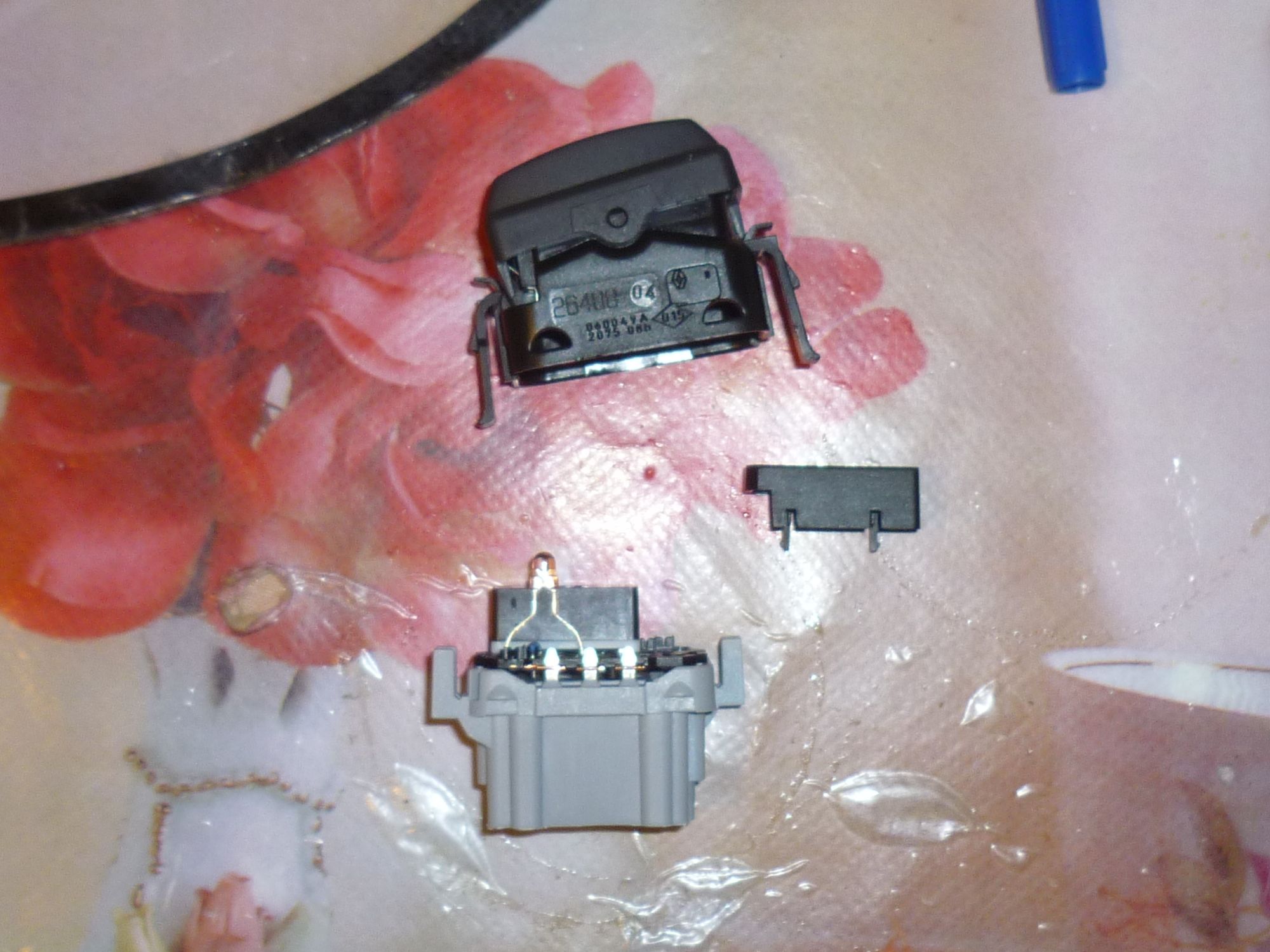

Аккуратно разбираем кнопку (четыре фиксатора) и видим собственно кнопку, светодиод с резюком и непонятно для какой цели установленный пластиковый корпус второй кнопки. (По аналогии с кнопками стеклоподъемников).

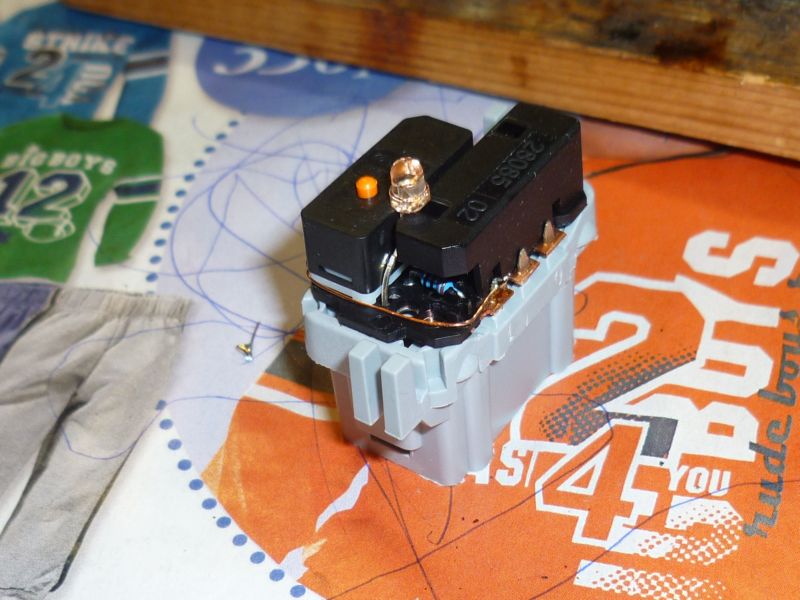

Запаиваем перемычку как на следующих фото.
Собираем в обратной последовательности, ставим и ездим!
