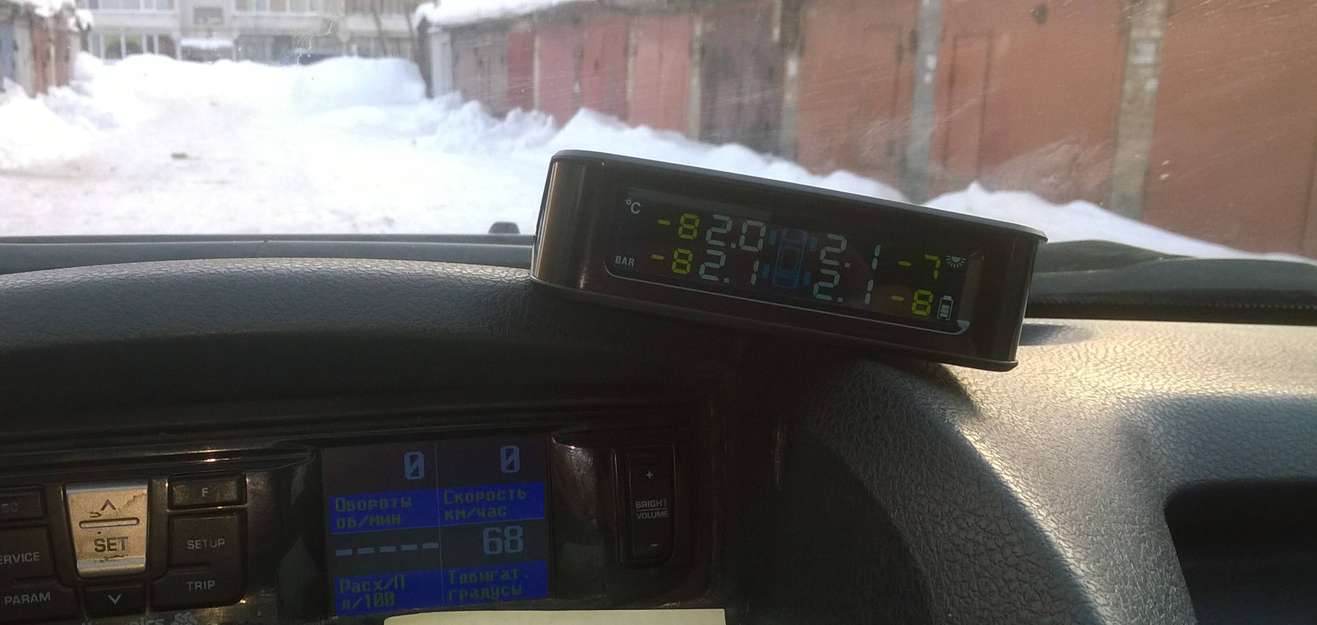

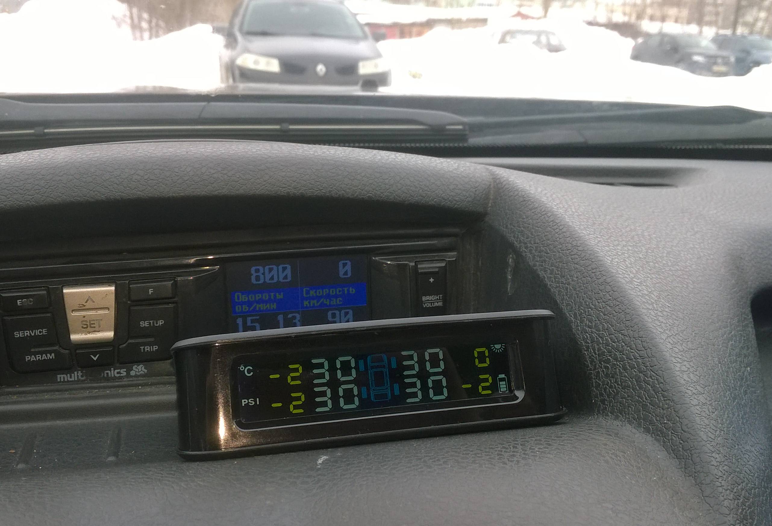

Месяц юзаю такой вариант, Заказывал в декабре за 1800 (сейчас 2300). Понравилось, сейчас заказал у этого продавца комплект с внутренними датчиками на летние колеса отдельно.
За месяц холостых сработок не было ни одной, в минус 25 тоже.
Если оставлять в машине (в бардачке) на ночь, при минус 15 и ниже экран "подмерзает", притормаживает, но быстро отходит. Стал уносить домой на ночь.
После ночи далеко от датчиков, находит их в течение мин 2-5 после включения. Если оставлять в машине, засыпает через какое-то время для экономии энергии, просыпается мгновенно при вибрации, запуске двигателя, датчики видит сразу все.
От солнца за облаками заряжается, по крайней мере значок соответствующий появляется, от USB исправно зарядку принимает. За неделю в бардачке зарядка падает на деление, два примерно.
Температуру по Цельсию привирает на 1-3 градуса, не критично.

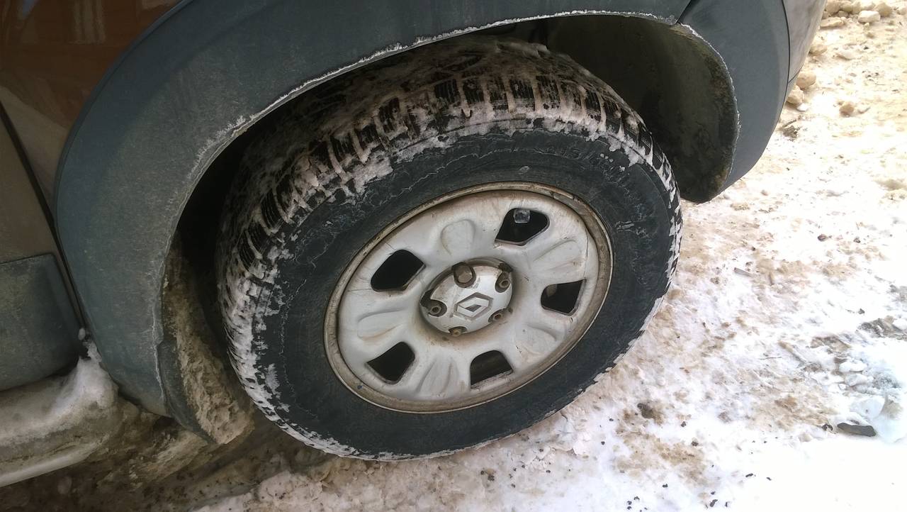

Олег_112 по поводу сработок, у меня сразу одно колесо стравливало с датчиком по чуть-чуть как не подтягивал, грешил на датчик. Пока скручивал/прикручивал пробуя раз за разом, в один прекрасный момент резьбовая часть штуцера колеса с золотником отлетела и осталась в датчике.
Моментально пошла сработка о сдувшемся колесе пришлось ставить запаску и везти колесо в шиномонтаж. 5 зим резина зимой по соли городской ходила до этого, по слому видно, что гниет как силумин.
С новым штуцером колеса все ОК, никаких утечек и сработок.
