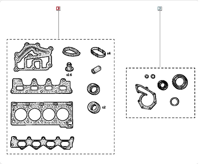

Головки, клапанной крышки, поддона, еще номер сальника бы между двигателем и коробкой...Все надо...Я пока даже не скажу точно, какие понадобятся, придется брать ВСЕ, чтобы дважды не разбирать, или не ждать пока придет
Прокладка головки отдельно не продается, только в комплекте 101016775R с другими прокладками. В комплекте 23 предмета, включая маслосъемные колпачки, прокладку корпуса термостата, прокладки впуска и выпуска. И что-то еще там есть, по схеме непонятно.
Возможно, что прокладка ГБЦ подойдет от второго Мегана с таким же мотором, она есть в продаже отдельно от всего комплекта, от фирм Victor Reinz, Corteco и ELRING.
И еще есть набор прокладок 101010994R , в этом наборе 6 предметов, но что именно там лежит я не знаю.
Клапанная крышка у нас клеится на герметик, прокладки под неё нет.
Наверное лучше будет первым делом купить эти 2 набора прокладок, после чего уже докупить остальное.
