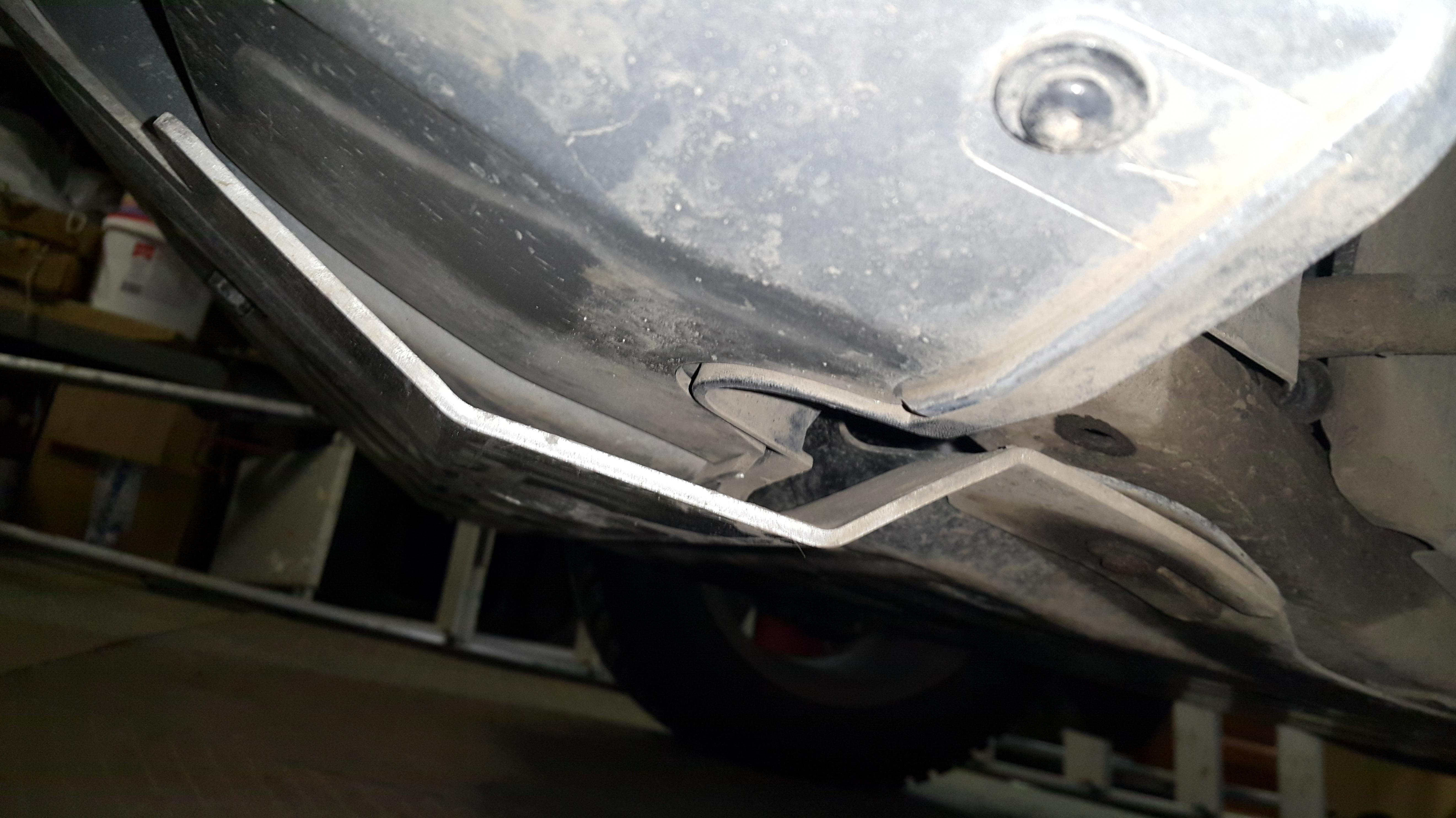

Вот тоже присоединяюсь к вопросу.Купил алюминиевую защиту переднего бампера, рестайл,машина expression -ну не подходит эта защита от слова "совсем"-нужно в ней сверлить отверстия дополнительные, чтобы закрепить её снизу,или же от бампера будет миллиметров на двадцать пять отстоять,это если на штатные прорези крепить-видимо все же изначально все разработано было для крепления на бампер с накладкой, даже втулки дистанционные на передние болты в размер накладки сделаны.Но на expression то нет накладки.Этот то момент видимо не учли "инженеры" разработчики...
Да она и на привеледж рестайл с декоративной накладкой точно также не подходит. По любасу колхозить надо ( в смысле подгонять) Кстати втулки обрезал, в закладной дополнительное отверстие сверлил.
Кажется в этой теме , что-то вроде раньше писал и фото выкладывал.
В идеале из всех защит от патриота встала только защита датчика кислорода. Защита бензобака вообще может проточку кардана делать, об этом тоже писали.
