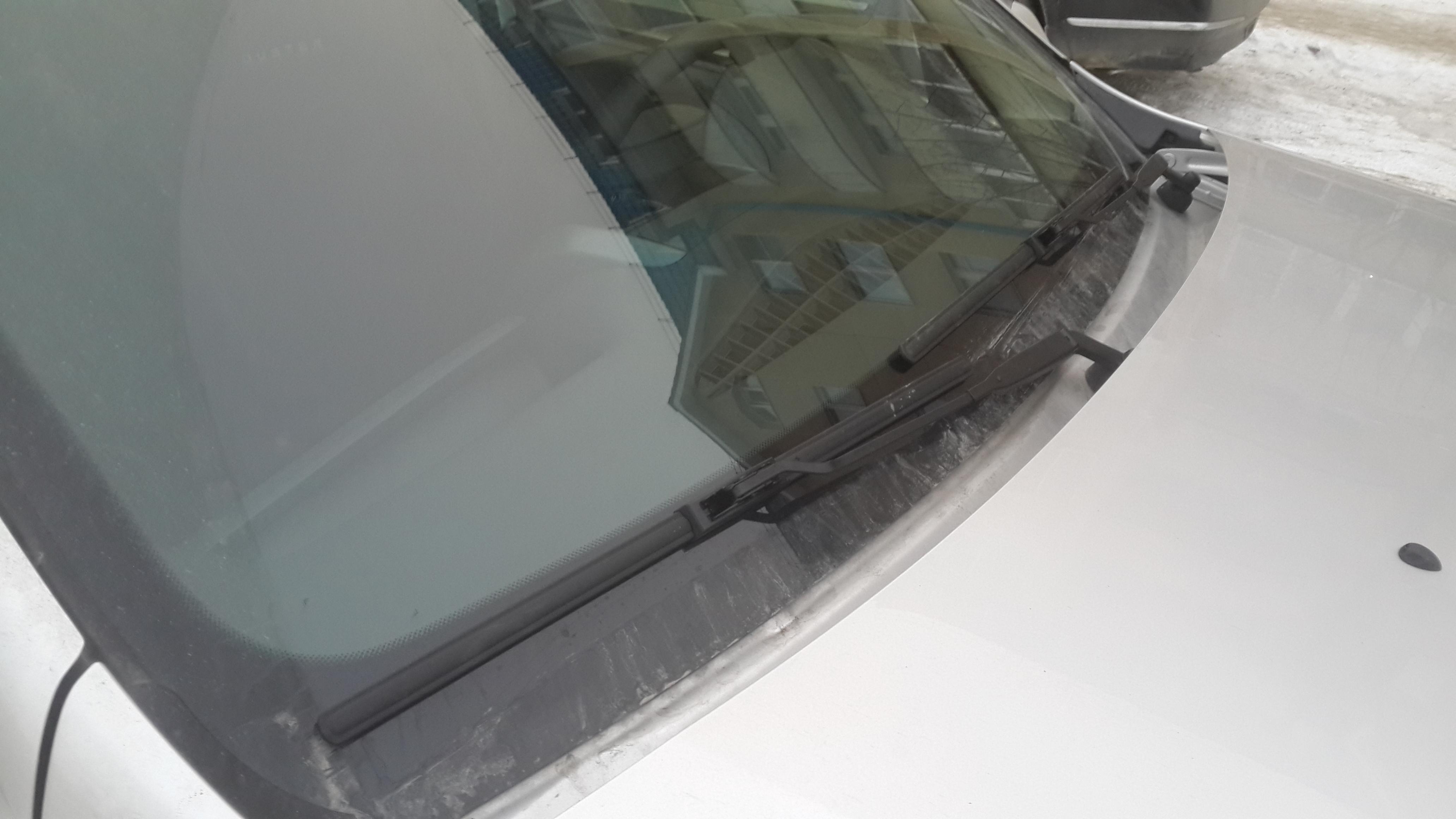

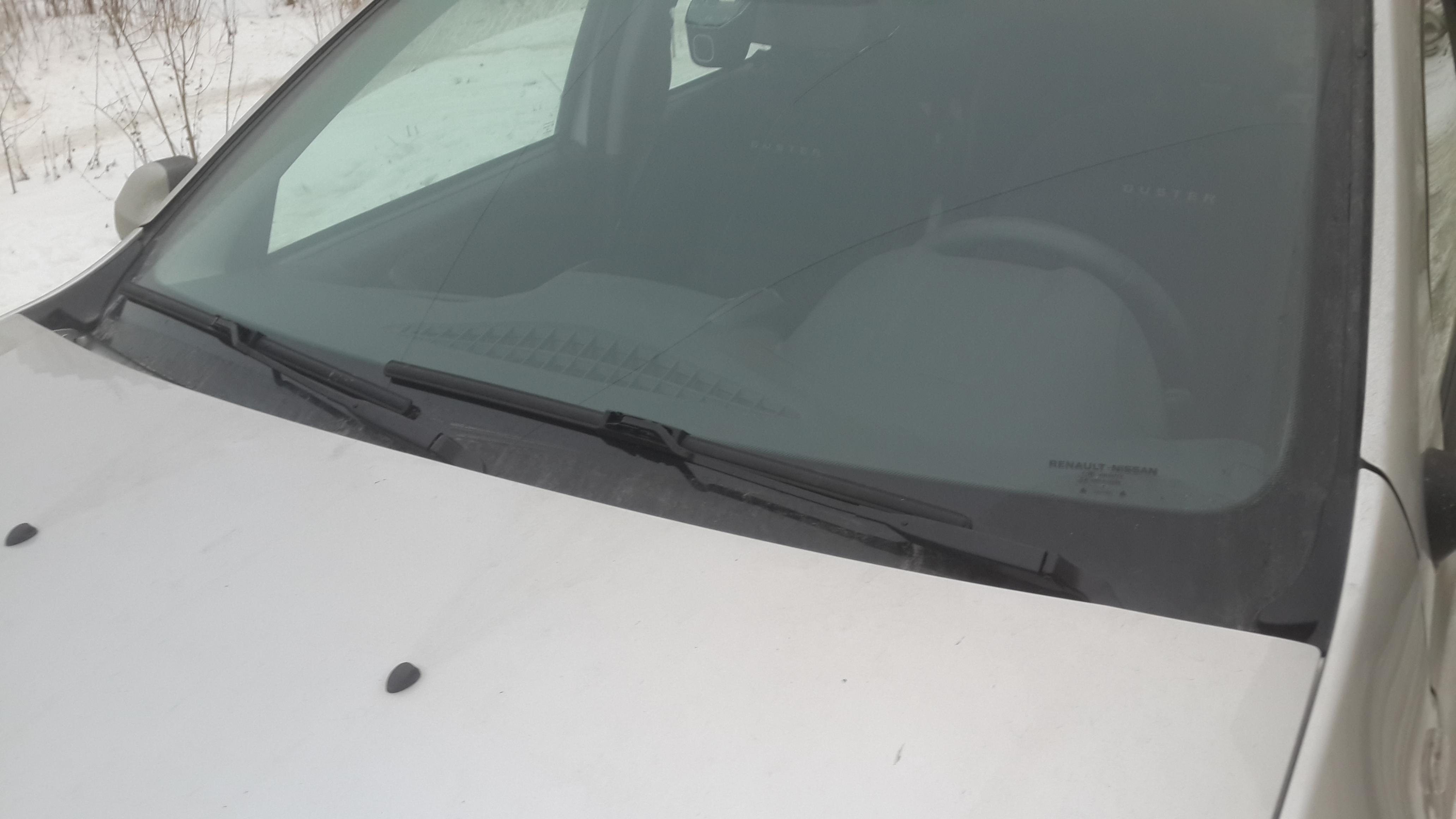

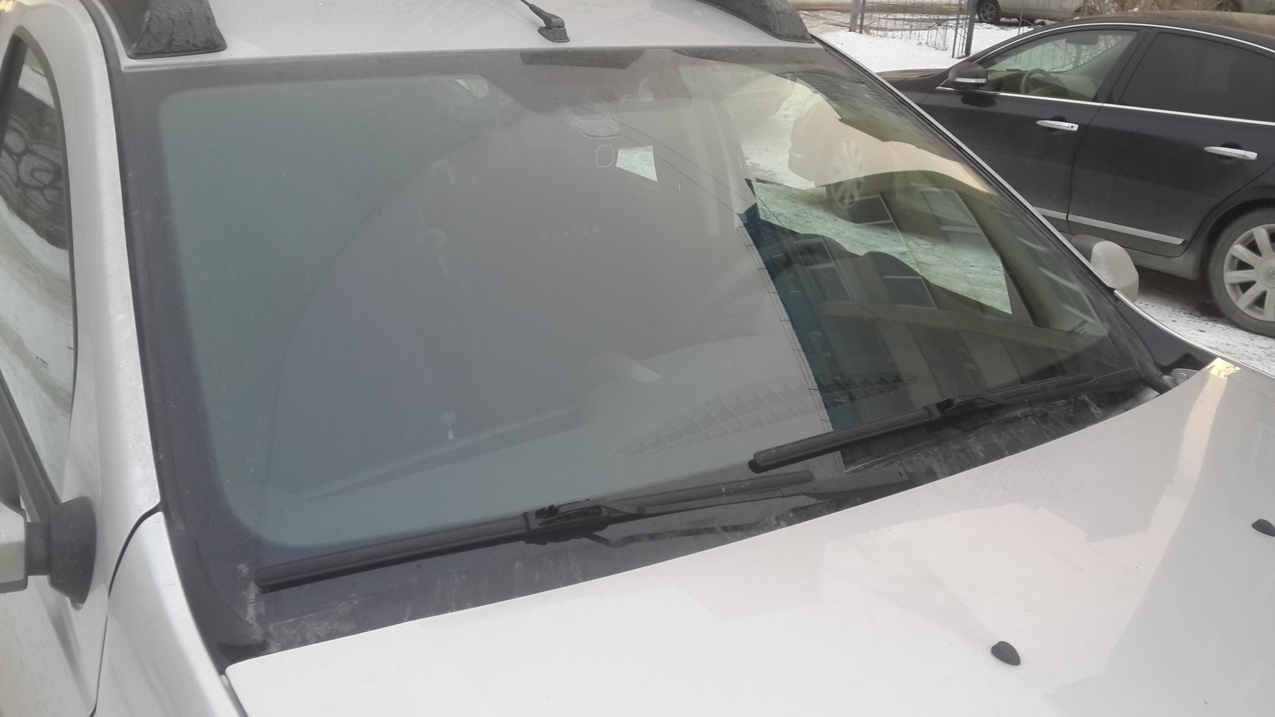

Вот что в итоге получилось
http://www.dusterclubs.ru/vb/attachm...1&d=1521093661
Левая щетка (60 см) не дотирает 2,5-3 см в верхней части стекла по сравнению с оригинальной, правая (56 см) не дотирает 1 см по сравнению с оригинальной. Настроил так, чтобы максимально убрать мертвую зону рядом с левой стойкой.
По поводу 65 см левый и 60 см правый думаю влезет. Но у себя не буду, потому что опять придется перенастравать поводки.
