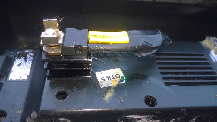

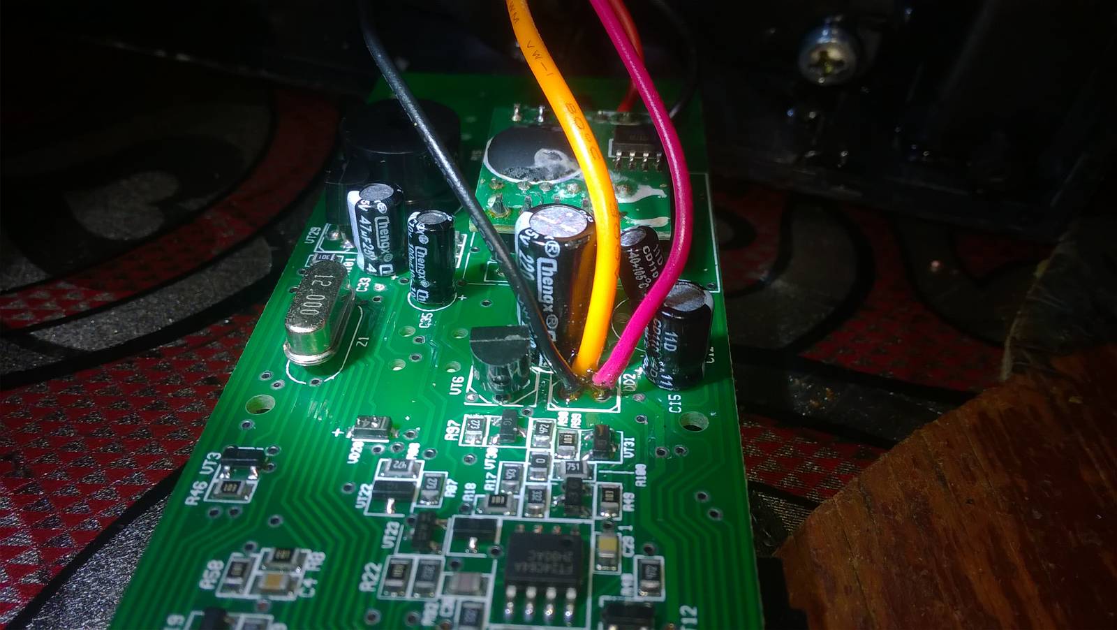

Спасибище огромное за подсказку по стабилизатору!
В итоге заменил стабилизатор на LD1084AV33. Из двух найденных в моем городке в наличии серии LD1084, оба были AV33 по 60 руб.
Под нагрузкой стоит, выдает 3,3V, но тоже греется.
Вывел за пределы корпуса на маленький радиатор 20х20 мм, благо ниша позволяет, где установлен мультик.
Уже в боевых условиях на своем месте, за час езды радиатор нагревается до 62 градусов, не критично.
Вот здесь еще есть статья, с подробным описанием замены стабилизатора. По ходу на корпусе ТО-220, на ушке есть 3,3V (залил все это дело цапонлаком)
Самое главное - вернулся на место расход по форсунке!!! уплывший за пределы разумного еще больше года назад.
Когда погрешность по вольтажу гасилась просто поправкой, расход по форсунке "улетал" на 200-300 литров за 10 мин поездки теперь все на месте!
