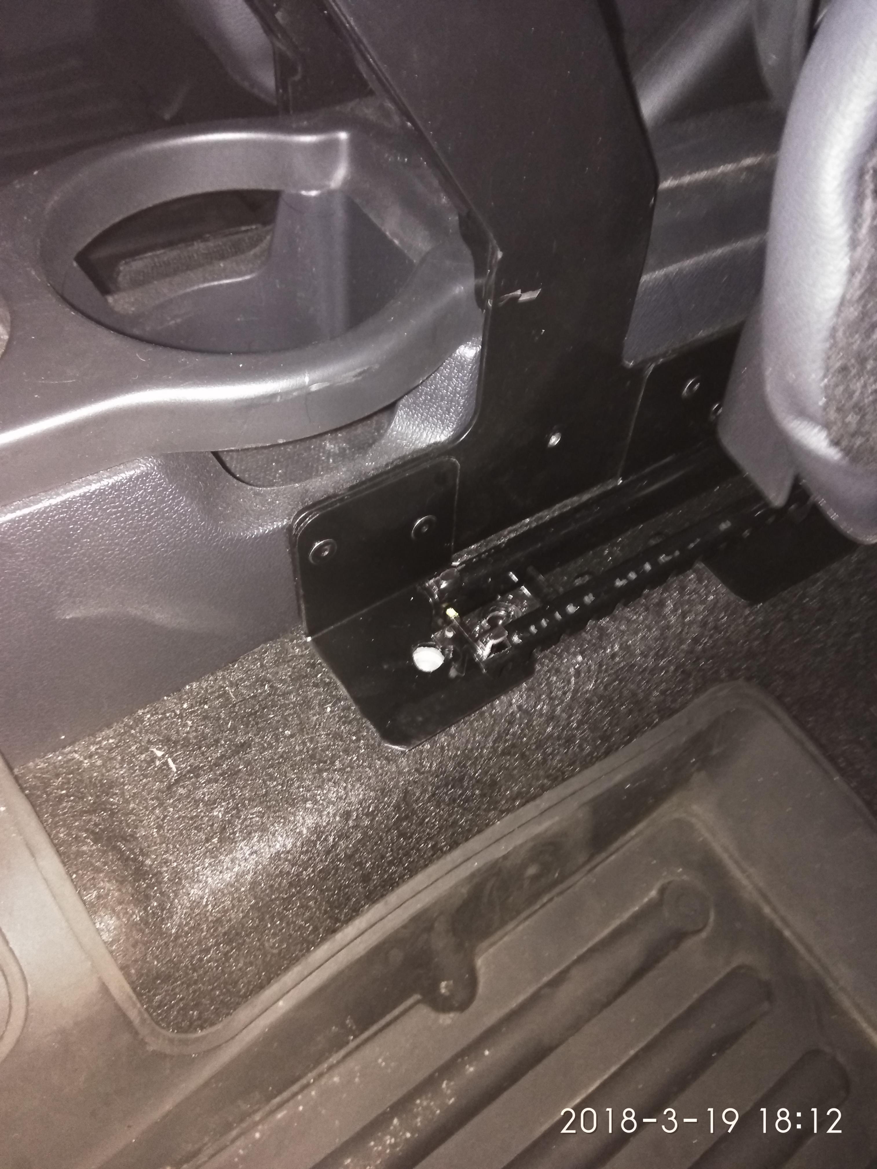

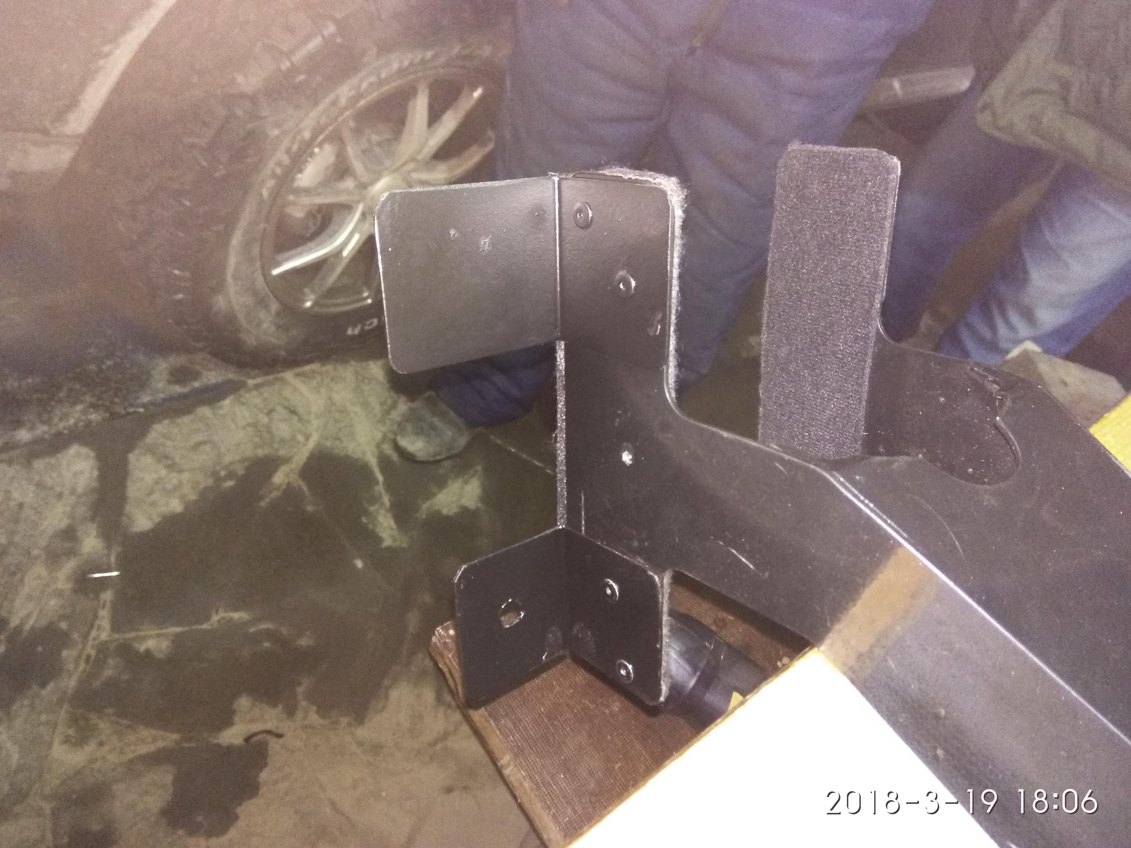

Сегодня наконец установили подлокотник от Armster2.
Крепить его к пластиковому тоннелю на саморезы был категорически не согласен, посему обратился к Специалисту который делал мне шумку. К боковой поверхности на заклёпки прикрепили по 2 уголка на сторону, уголки завели под салазки сидений, задние под болты, а передние как опорные, результат подлокотник стоит достаточно жестко и надежно.
