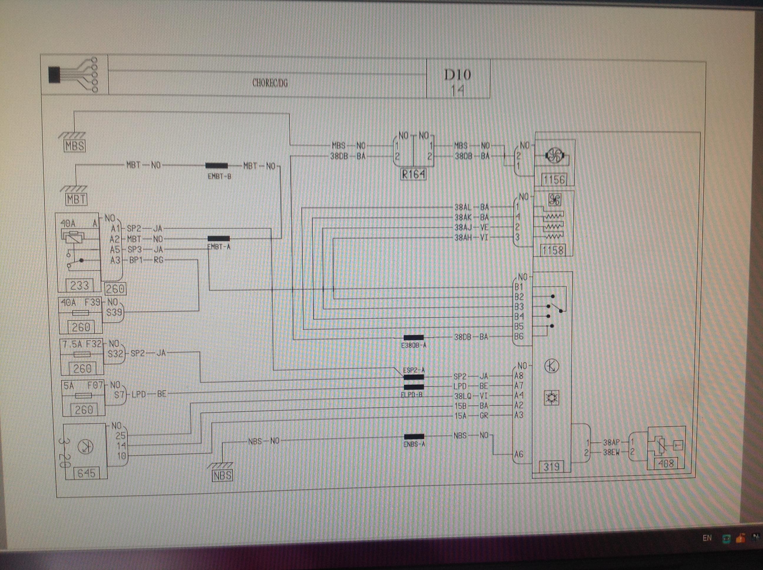

Ник11, в случае повторения неисправности не глуша и не стуча проверь напряжение на преде F39 (это 40амперный в блоке за левой щекой панели), выдерни пред и померь сопротивление с того контакта преда что окажется обесточенным на зелмлю - ежели хоть какоето пусть очень большое сопротивление промеряется то наиболее вероятная причина всё же моторчик, если ваще обрыв то это всё что угодно включая и моторчик и точки подключения предпускового отопителя.
... где стоит реле 233 не знаю, но его стоит поменять просто так на всякий случай. Схема от террано, может несоответствовать хотя не должна
Да, вот ещё - если выключить зажигание то реле 233 разомкнётся и промерить цепь через предохранитель будет невозможно
