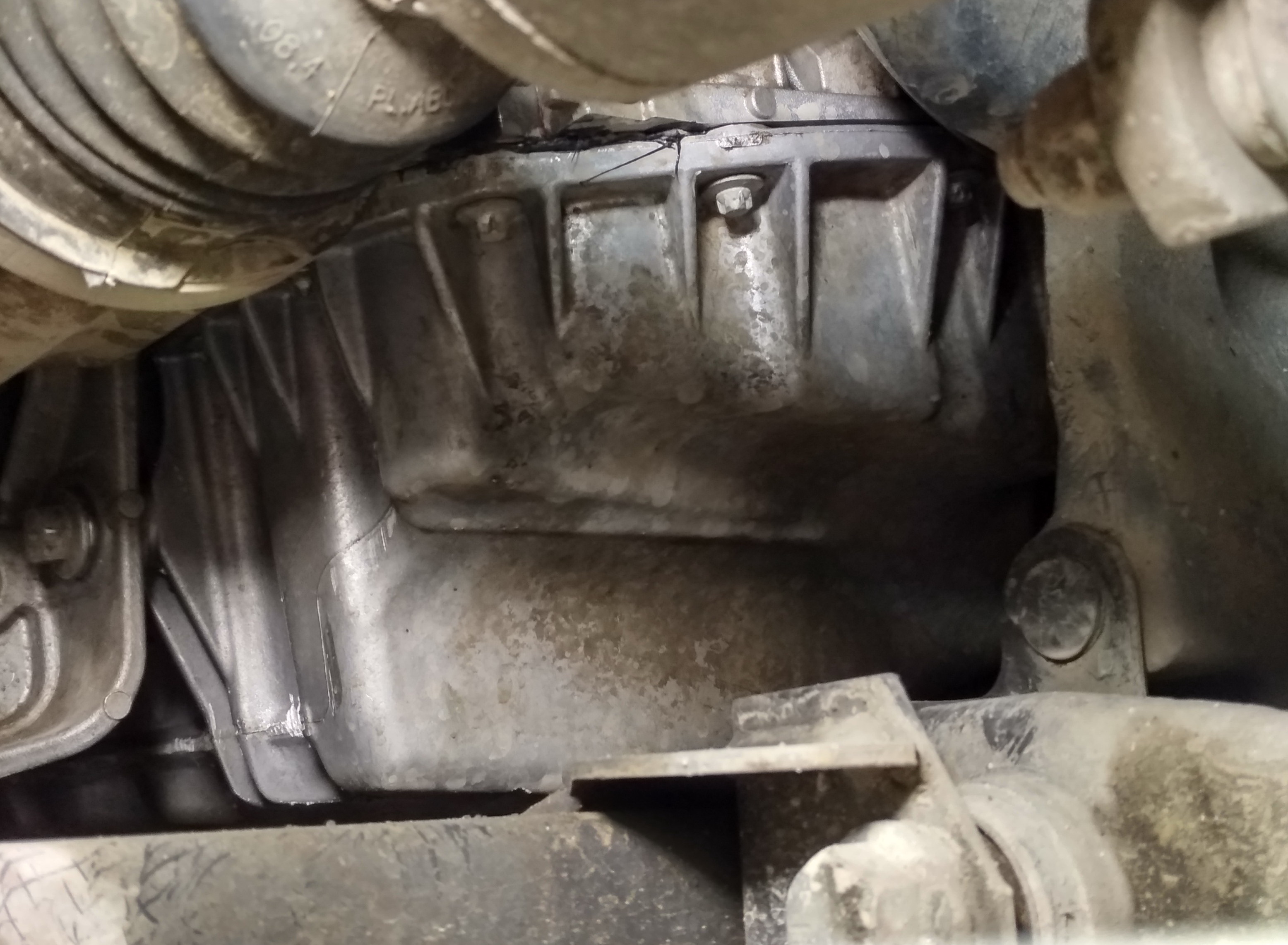

По умолчанию Re: Течь прокладки поддона двигателя
Спустя месяц после ремонта, пока всё сухо. Вот интересно почему на заводе не наносят герметик в местах стыков передней и задней крышек, и одновременно это прописано "Рено" в руководстве для "СТО". Кстати, кронштейн "раздатки" то же теперь сухой, как я и думал на него попадало масло с поддона, а не через сальник.
