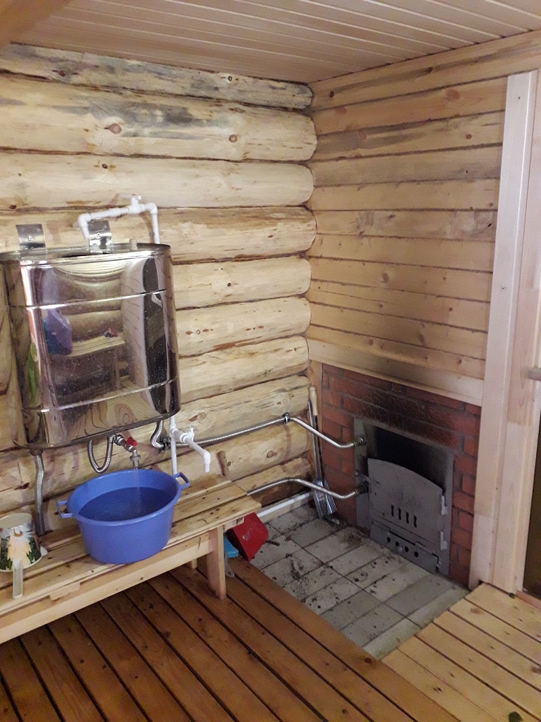

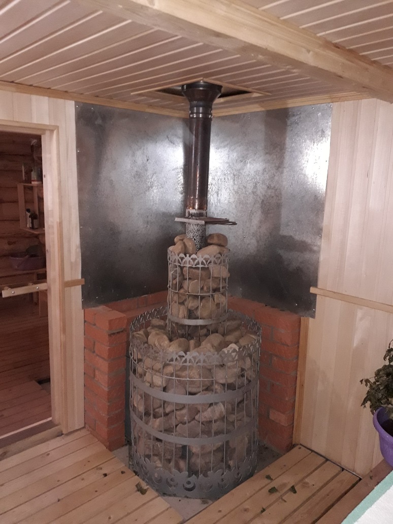

Вот, колдую
Змеевик из нерж. трубы 40х40.
И много-много будет камней)))
запоздало сообщаю, что баня у and108 фунциклирует уже с полгода и в принципе печь неплохо работает. Змеевик пришлось уменьшить по площади во избежание кипения воды. Камней многовато, но летом баня топится от 1,5 - 2 часов, зимой 3-4 часа. Зато пара немеряно)))
