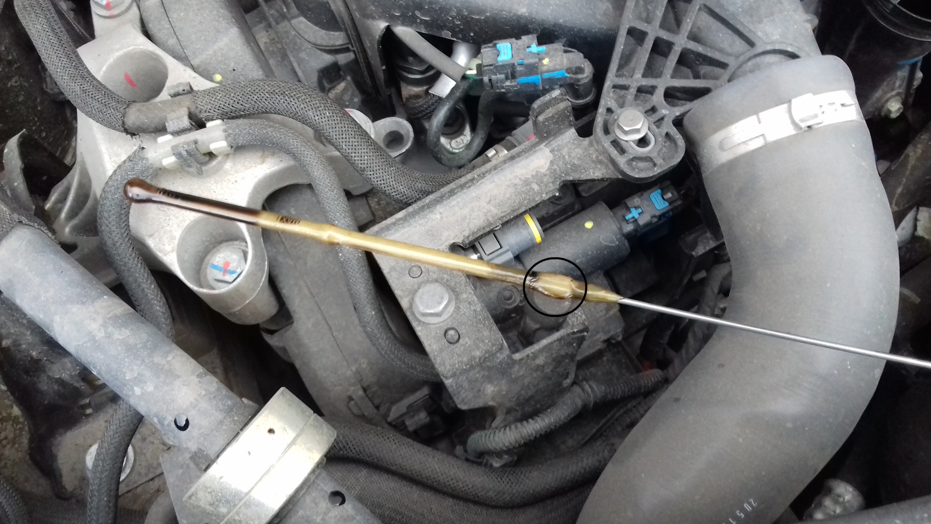

Меток там аж 4 штуки. Непонятный какой-то щуп для меня. И между какими сколько я не знаю. Масло штатное, ELF EVOLUTION SXR 5W40. Яма - чтобы проверить течь масла, не должен был за 2-3 тыс. литр уйти, если его конечно залили сколько положено. Не совсем понятный вопрос - в некоторых машинах через 10 минут после остановки хорошо прогретой машины можно до .5 литра масла не найти на щупе, хотя оно там есть, остынет как следует - стечет. От этого случаются переливы.
Простите, но прописные истины вы отвечаете какие-то, мне бы больше конкретики, супер если с фоткой щупа и пояснениями. И известными проблемами с исчезновением масла, если таковые имеются у этого двигателя. И конкретным "нет" если таковых проблем у него нет.
Четыре литра масла это ровно середина уровня между МИН и МАКС. В наш двигатель до максимума входит 4,5 литра.
Уровень масла проверяют на прогретой машине... На щупе метки MIN-MAX... Вы бы фото своего щупа выложили... Очень трудно бывает на "пальцах" общаться. "Прописные" истины ответ на ваш вопрос про черноту масла... Для дизеля это норма, сажа в масле.
И почему вы решили что у вас ушел литр масла?
