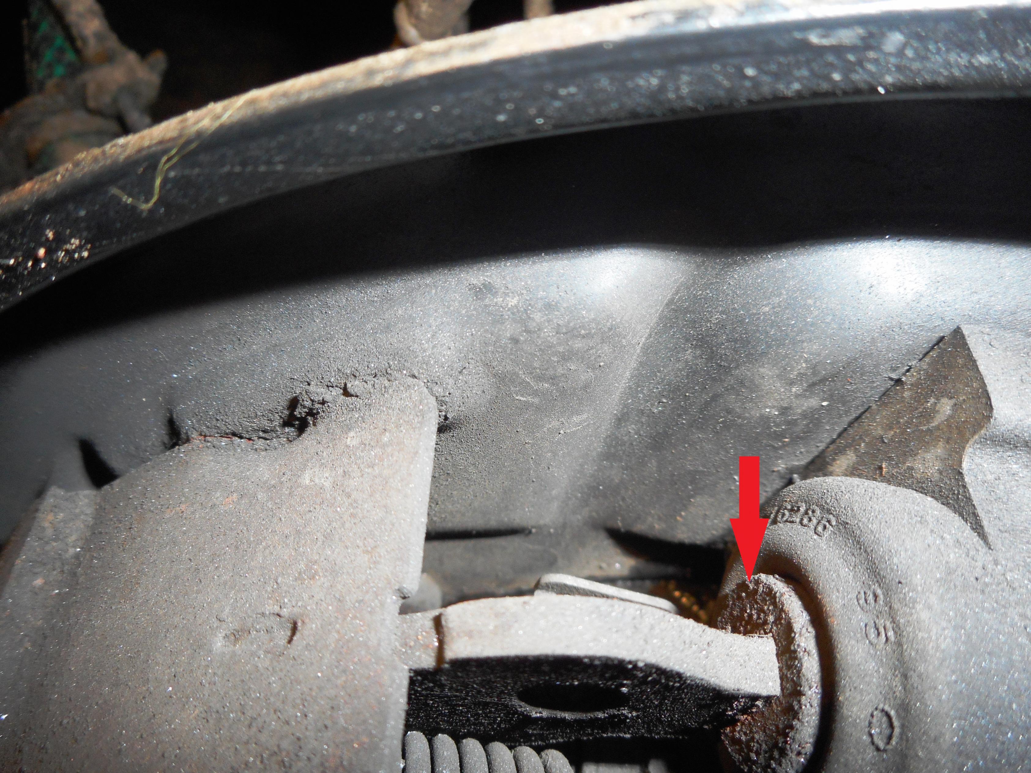

Сообщение от Strusto
А как увидели ржу на поршне, пыльники снимали?
Не стал пыльник теребить, при нажатии из под него лезет тормозуха, даже визуально можно увидеть ржу на толкателе, и вероятно внутри на поршне она тоже присутствует.
Тормозухи вышло пока немного, ручейки жидкости на щитке не дошли ещё до конца.А тормозуху я вчера подлил, ровно до верхней полоски(было не макс-я её ранее менял и видимо не долил), чтобы увидеть на сколько будет убывать и с какой скоростью.
