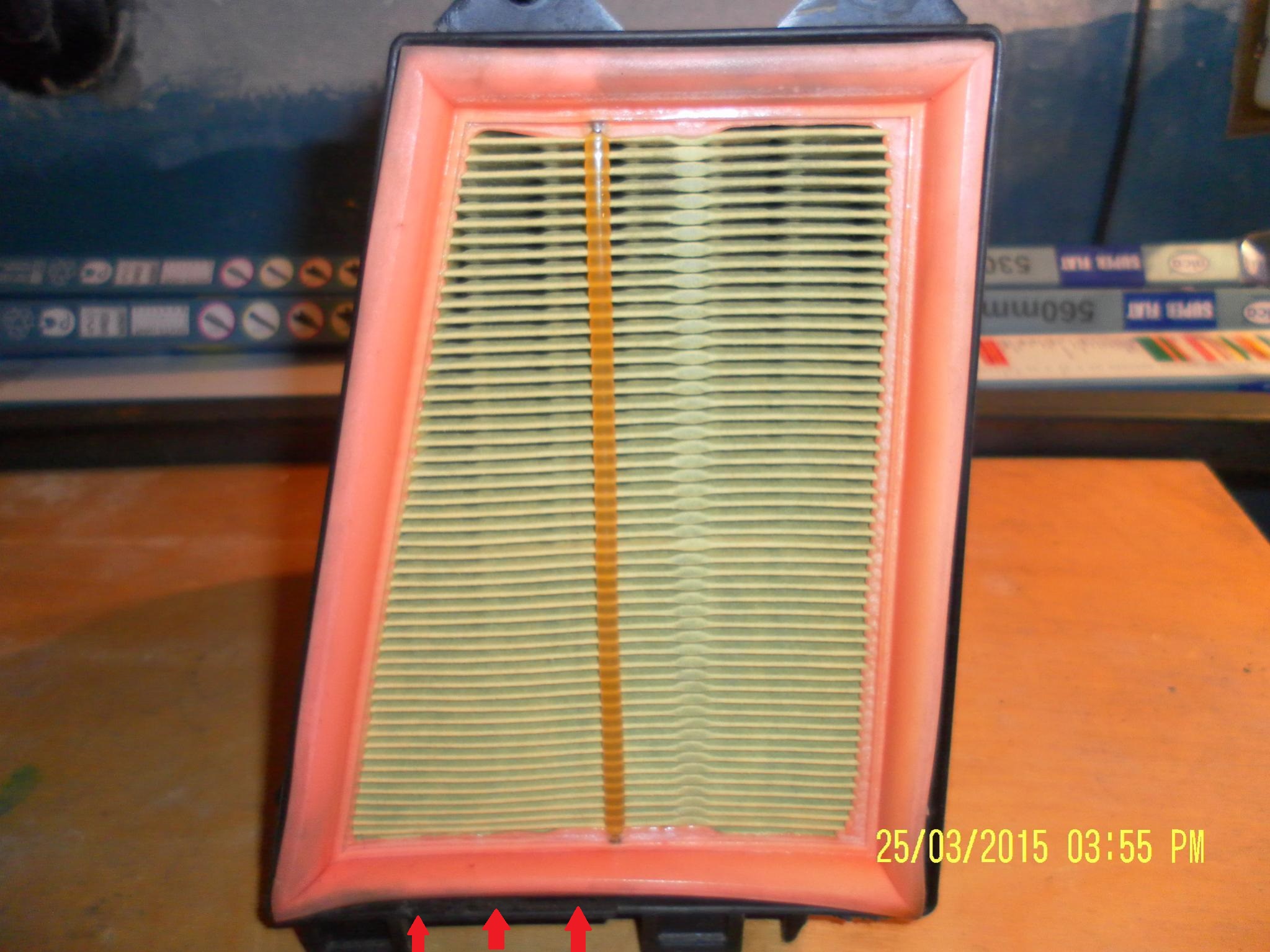

Любой фильтр может треснуть, даже новый. На разовую замену "Невский" отработывает нормально, (уже третий по счёту) пропусков-подсоса песочной дорожки не обнаружено, что не скажешь о оригинале поставленном от ОД. На оригинальном фильтре от ОД, я обнаружил песочную дорожку-подсос, вот здесь (фото) так что оригинал это ещё не знак качества. А кто не сам делает ТО, тот и не видит не чего, и думает что у него всё в шоколоде-оригинал же стоит.
Оригинальный фильтр-подсос.(стрелка)
Невский, всё плотно-подсоса нет.
З.Ы. А Китай действительно гораздо лучше, очень толстая бумага, и не вызывает не каких отрицательных эмоций,как например Сибтэк-который и в руках то противно держать.
