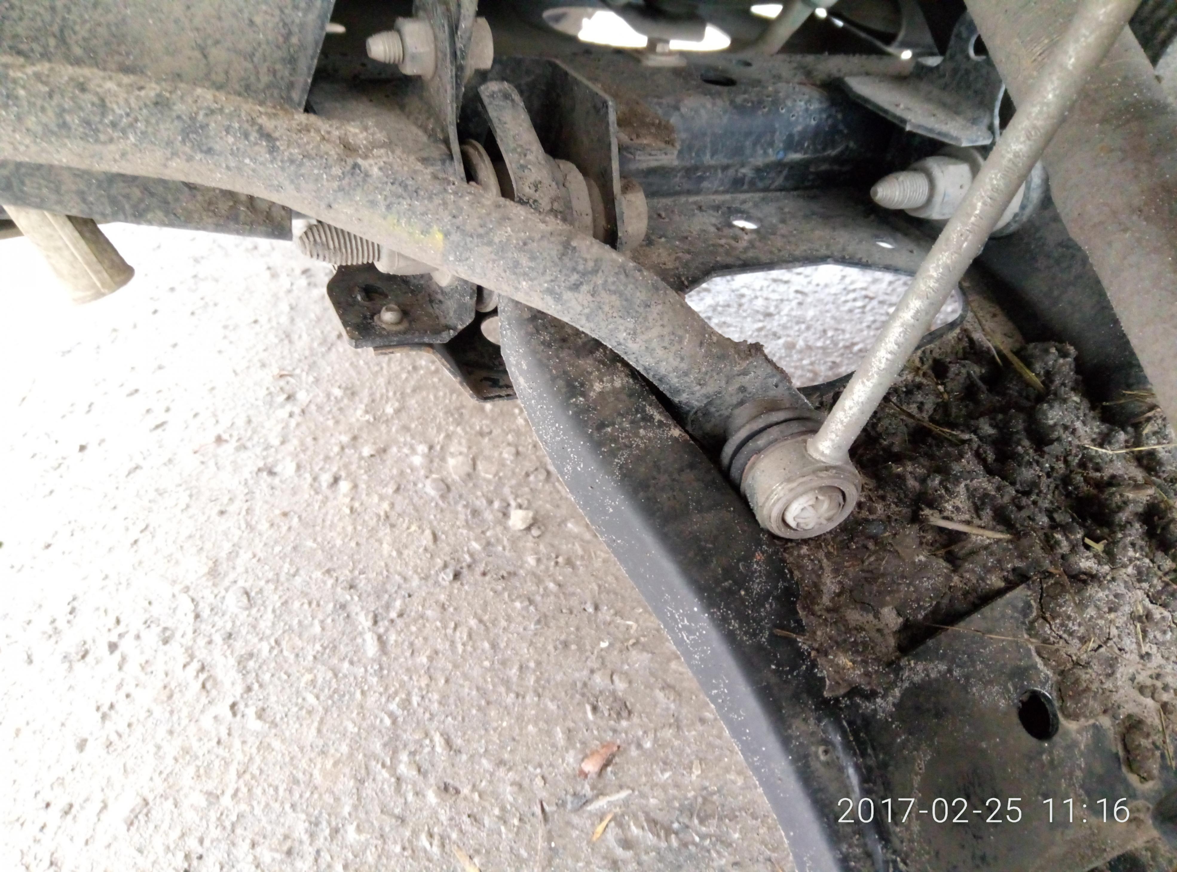

Сообщение от Volk
Лифт 50 см. Стойки родные
Можно сделать 55 не опуская стойку. И зазор между косточкой и рычагом будет как на стоке, потому что стойку вниз не опускали. Вы бы лучше сказали цифры на вывешенном колесе. Максимально опустить стойку можно до 570мм все что ниже, то упрётся. Если поставить проставки более 30мм (хотя таких вроде не существует) 100% упрется в рычаг. Зимой когда намерзнет грязь с кашей возможно порвать пыльник и тд... Еще раз кидаю сюда фото с проставками +30 на родных стойках, все остальные медоты лифта например как резаная нивовская проставка под пружину только уменьшает ход подвески, но косточка упираться не будет!
