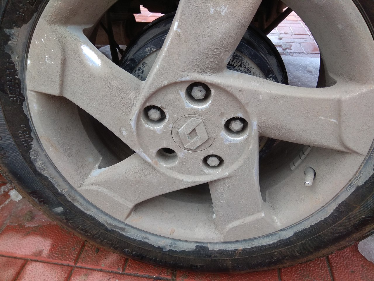

Ездил какое-то время с четырьмя болтами из пяти, т.к. в ступице у отверстия под болт резьбу сорвало. Купил новую оригинальную ступицу и обнаружил, что все имеющиеся у меня болты не закручиваются в неё. Болты закручиваются менее чем на половину и встают.
Перед тем как покупать новую ступицу, я бы сначала попробовал вставить вот такую штуку, и стоит этот набор в три раза дешевле ступицы. Покупать набор надо только с проволочной вставкой длиной не меньше 16мм. т.к. у нас резьба в ступице у нас имеет длину 15мм.
https://www.youtube.com/watch?v=-_azEsNkA9Q
