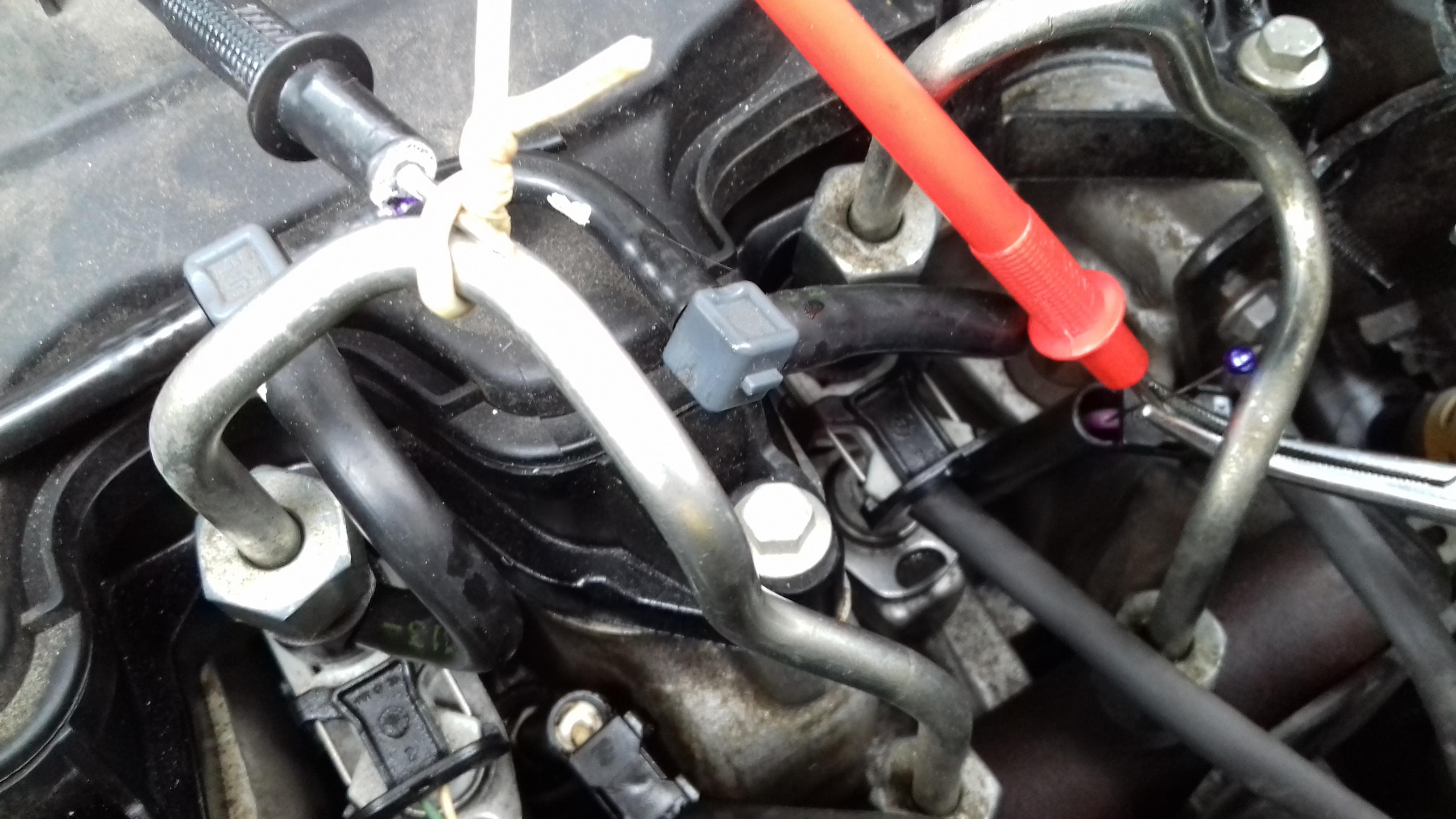

Сходил проверил свечи) Перед тем как завести машина простояла часа 2, поработал грушей и завел, вроде немного получше. Проверял свечи тестером, с начало на пищалке потом омы. Омы показали 1,8-1,6-1,6-1,5.
Решил проверить подается напряжение на свечи. Тестер подсоединил, один провод к проводу на свечу, второй на массу, включаю зажигание загорается лампочка свечей на тестере поднимается до 9,5 вольт на пол секунды и падает до 1 вольта.
Не знаю может это компьютер так командует в зависимости от температуры.
