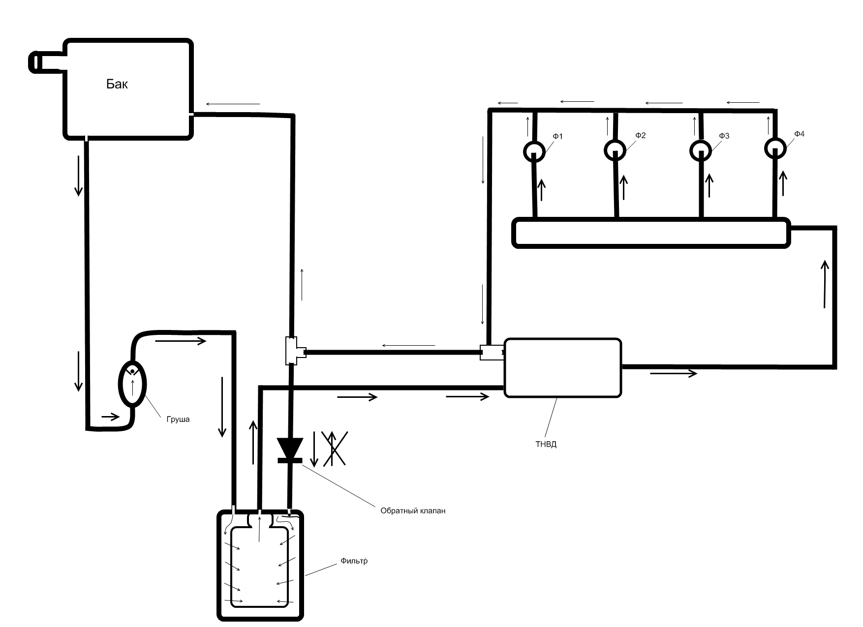

Надо попробовать каждый раз перед запуском грушей покачать, надо чтобы груша стала жесткой ! У меня была похожая проблема с долгим запуском, причиной оказался оригинальный и Delfi топливные фильтры . Чтобы не менять каждый раз фильтр из-за этой проблемы, поставил обратный клапан между обраткой и топливным фильтром (из обратки в топливный фильтр топливо проходит, а из фильтра в сторону бака по той же обратке - нет !)
Возможно в баке образуется вакуум из за забитого патрубка вентиляции и топливо тянет обратно - предположение !
Возможно у вас какая то другая причина ...
