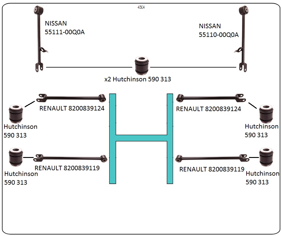

Вот самый лучший вариант по соотношению цена/качество.
Точно такие же продольные рычаги с Террано стоят почему-то дешевле. Всякие сайдемы, линксы, мейле, феби и сваги ставить как-то не особо хочется. Лучше переплатить и забыть.
И кстати на маленьких сайлентблоках рваться особо нечему, ибо там резины процентов десять от всей детали, остальное всё металл. Маленькие сайлентблоки похоже деформируются со временем и становятся овальными из-за чего постоянно сбиваются УУК на задней оси.
