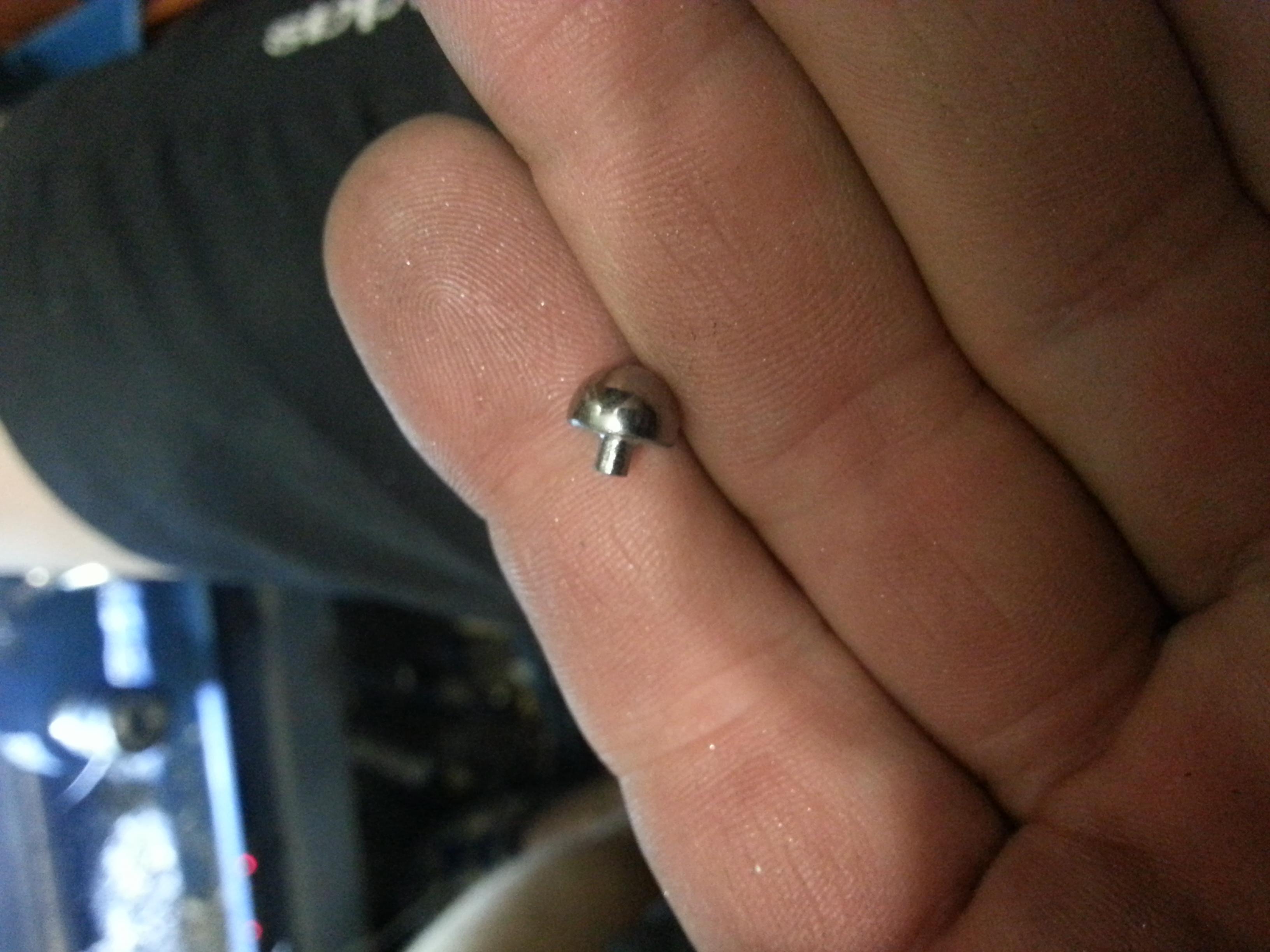

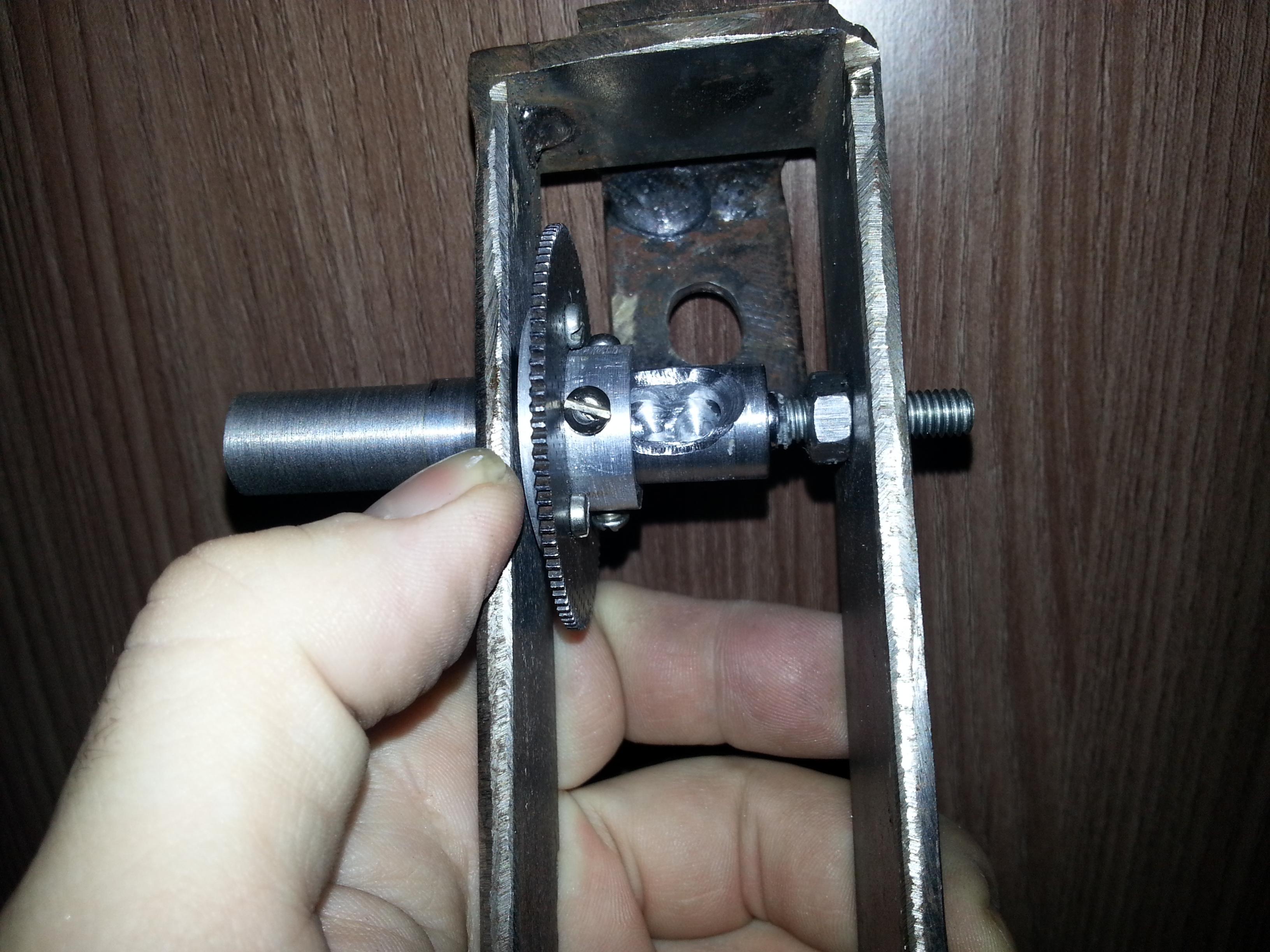

Всё это лежало год, а недавно руки опять зачесались, потому как летом будет поездка.
Начал делать редуктор.
В качестве мотора решил использовать шаговый мотор, причин несколько.
1. У меня их много и надо куда-то девать.
2. Не нужно устанавливать концевики рабочего и убранного положения.
3. Мотор может работать в режима торможения тем самым обеспечить чёткое положение антенны независимо от внешних нагрузок.

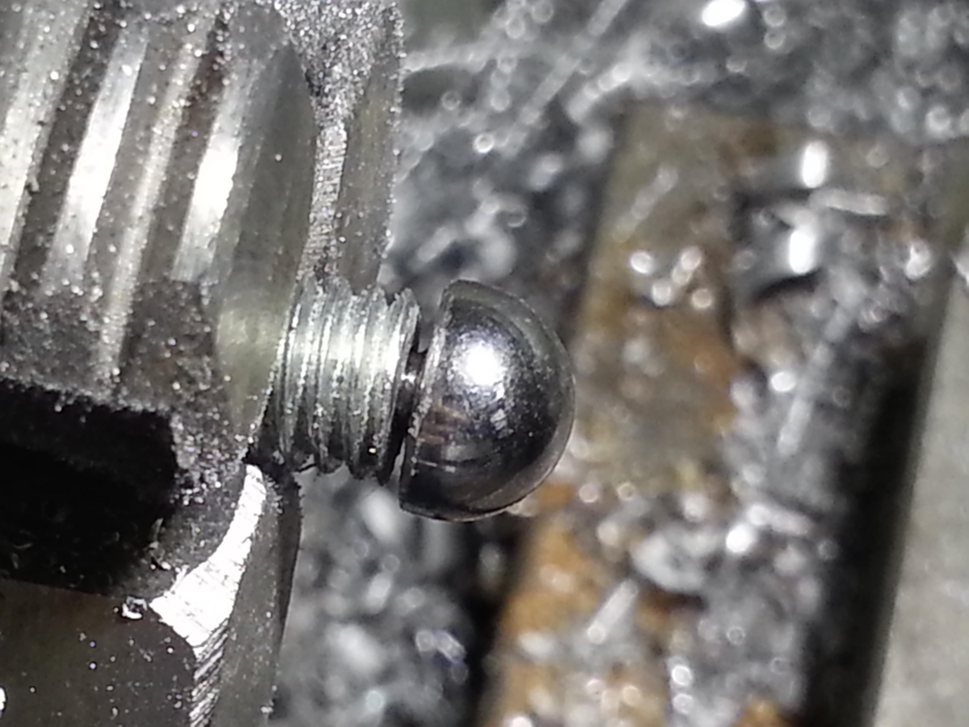

Подпятник оси сделал из половинки шарика от подшипника.
Как-то так, мне нравится.
