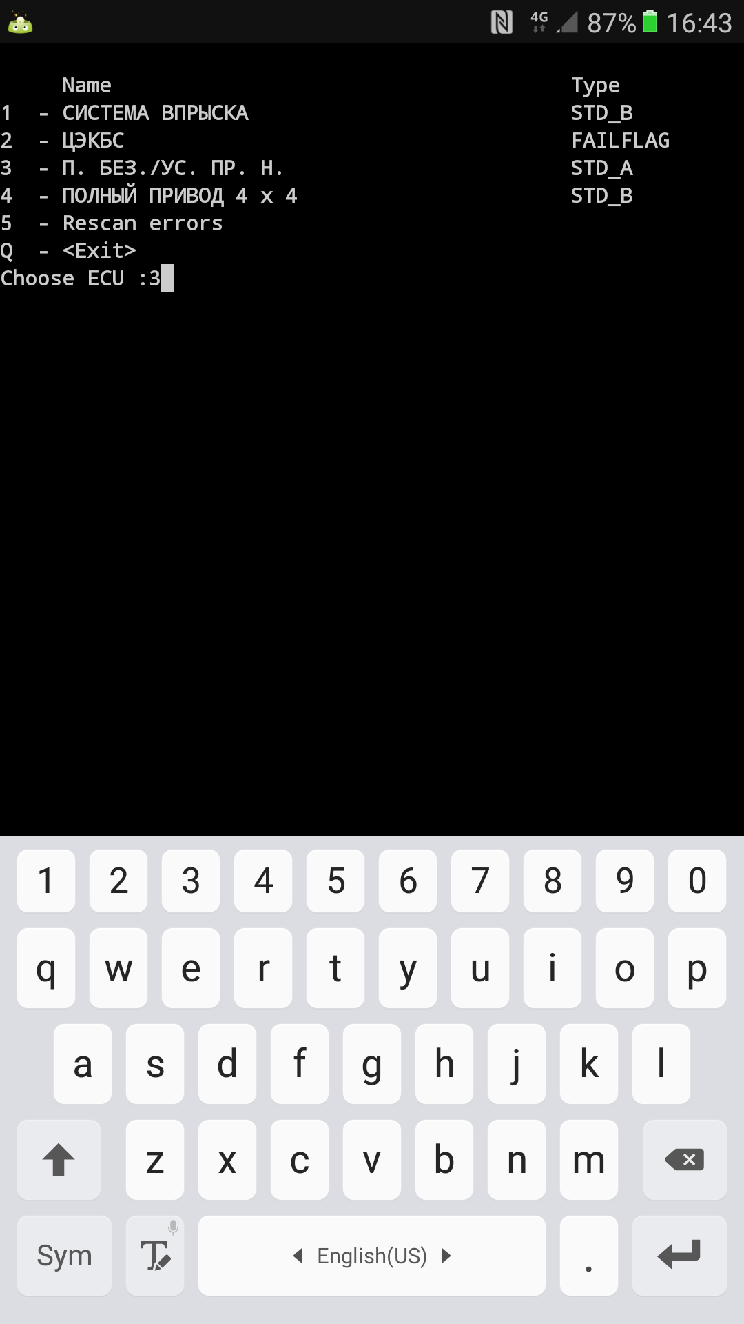

При подключении PyRen к авто видим слайты:
1. Выбираем пункт 3 - "П. БЕЗ. /УС. ПР. Н."

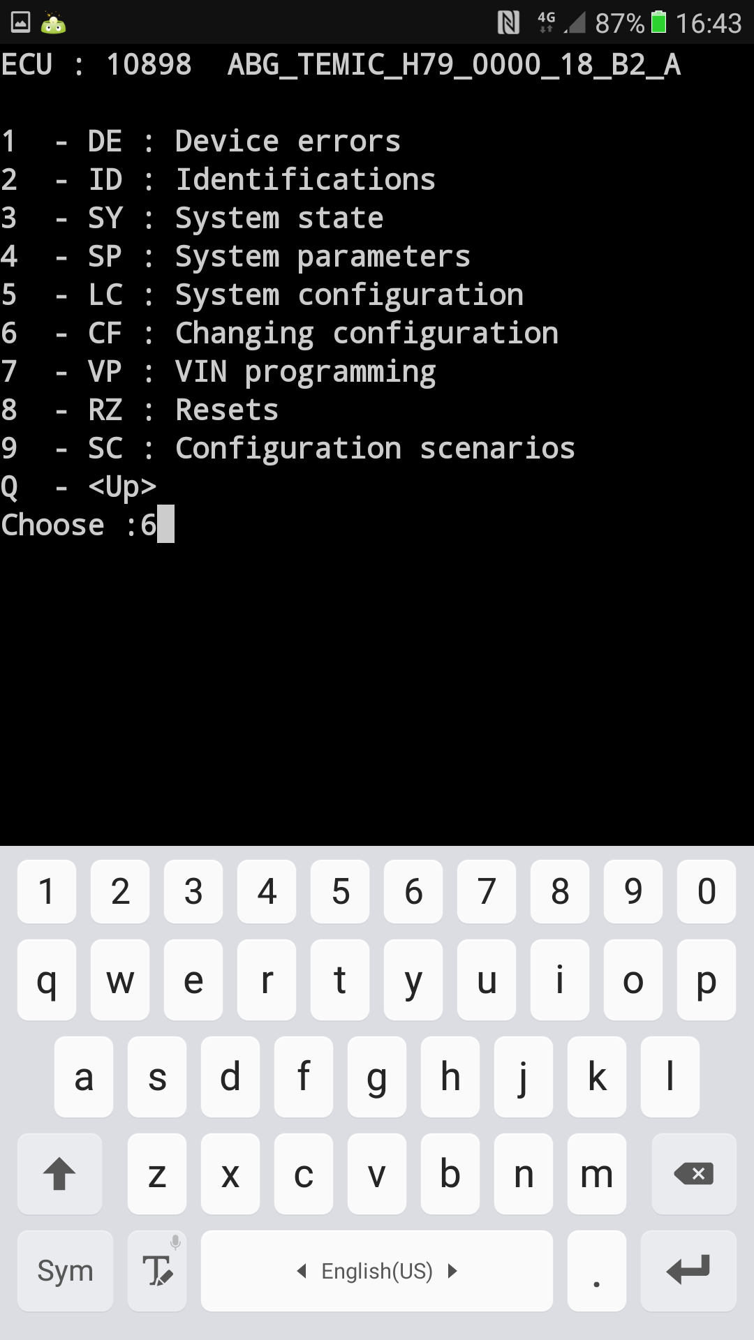

2. 5 пункт - просмотр конфигурации "LC : System configuration", 6 пункт редактирование конфигурации "CF : Changing configuration".

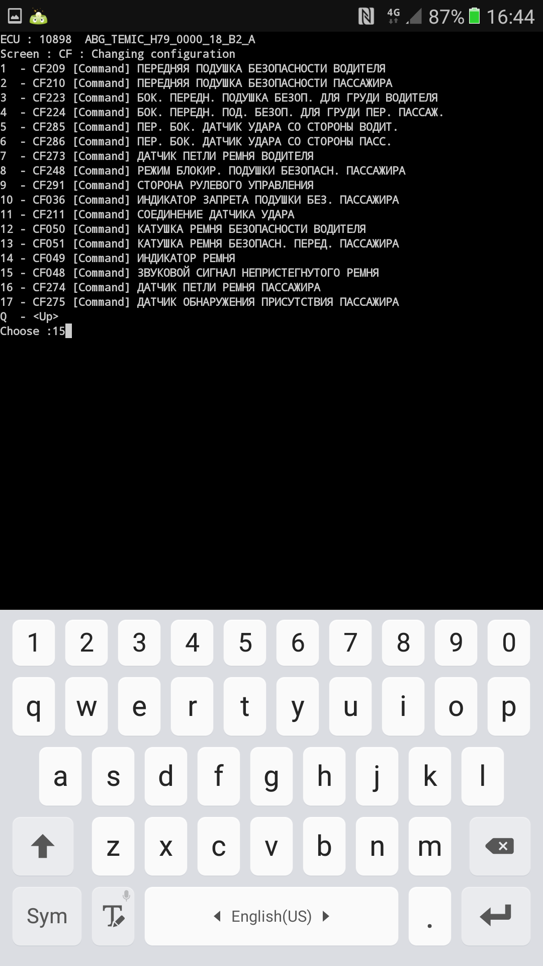

3. После выбора 6-го пункта выбираем пункт 15 "ЗВУКОВОЙ СИГНАЛ НЕПРИСТЕГНУТОГО РЕМНЯ"

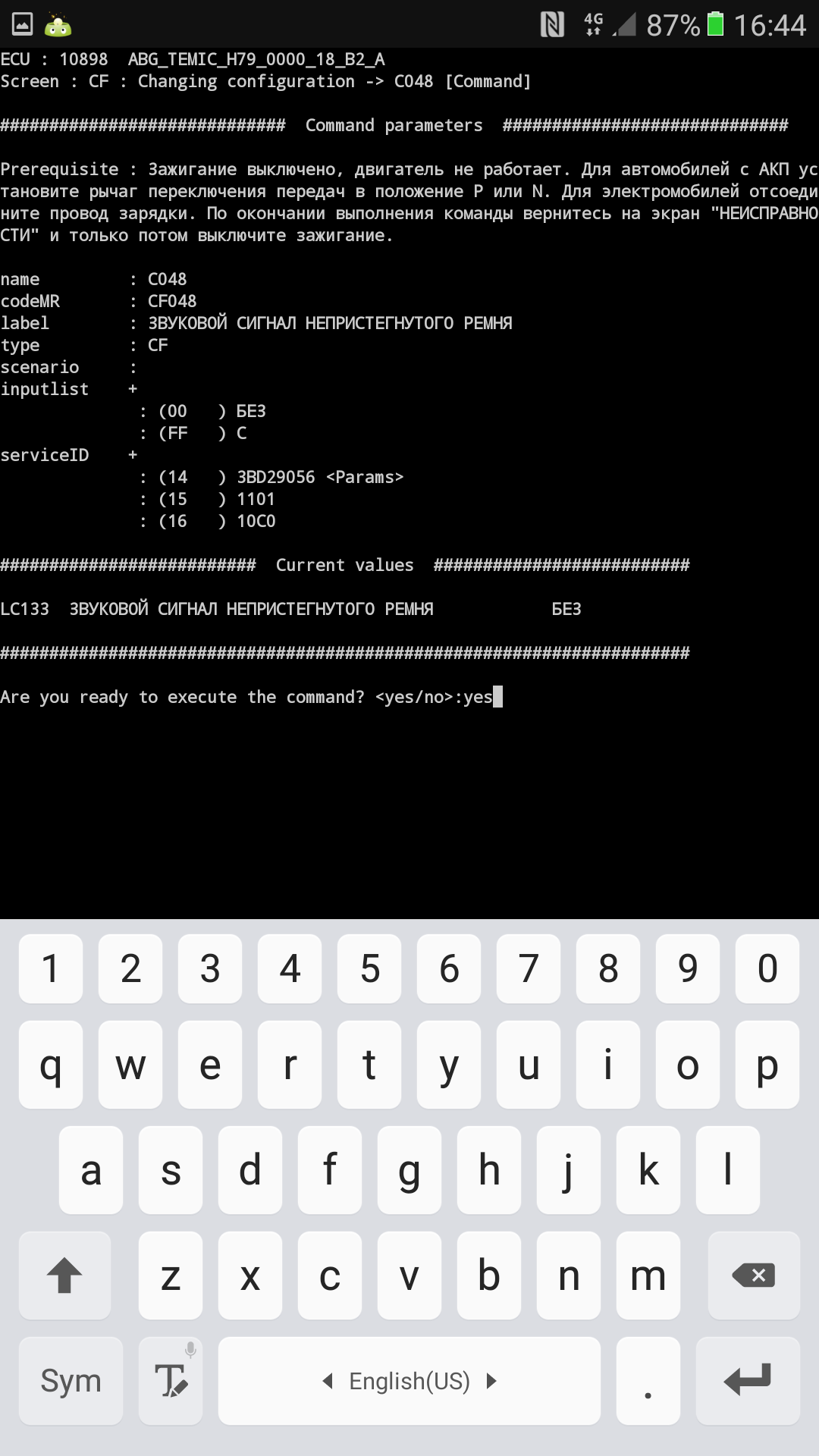

4. Необходимо подтвердить желание изменить параметр - "yes"

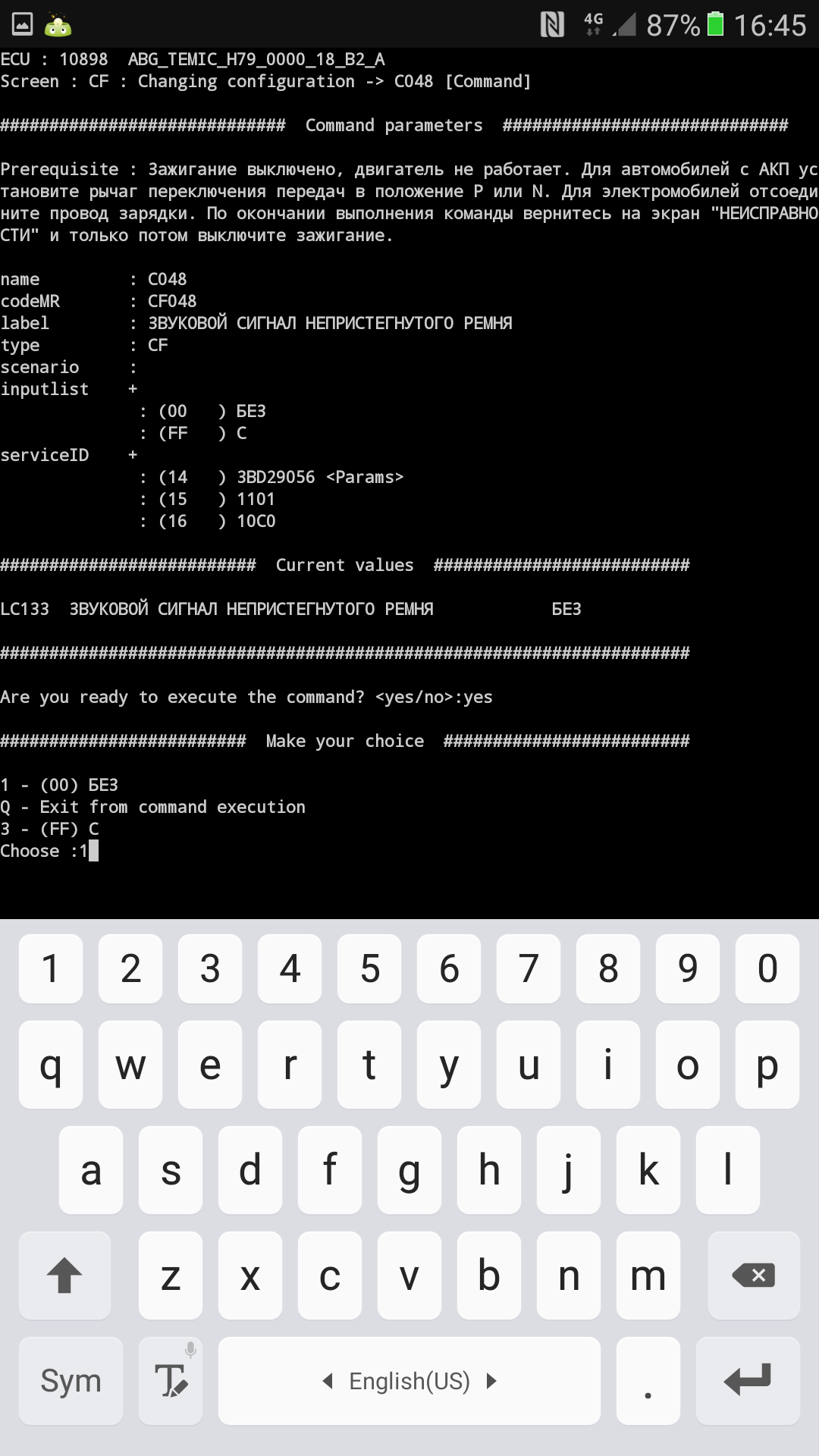

5. Выбираем пункт 1 "Без"
6. "Enter" для продолжения, "Q" для выхода из скрипта.
На этом все.
Результат: индикатор мигает, зуммер не пищит.
