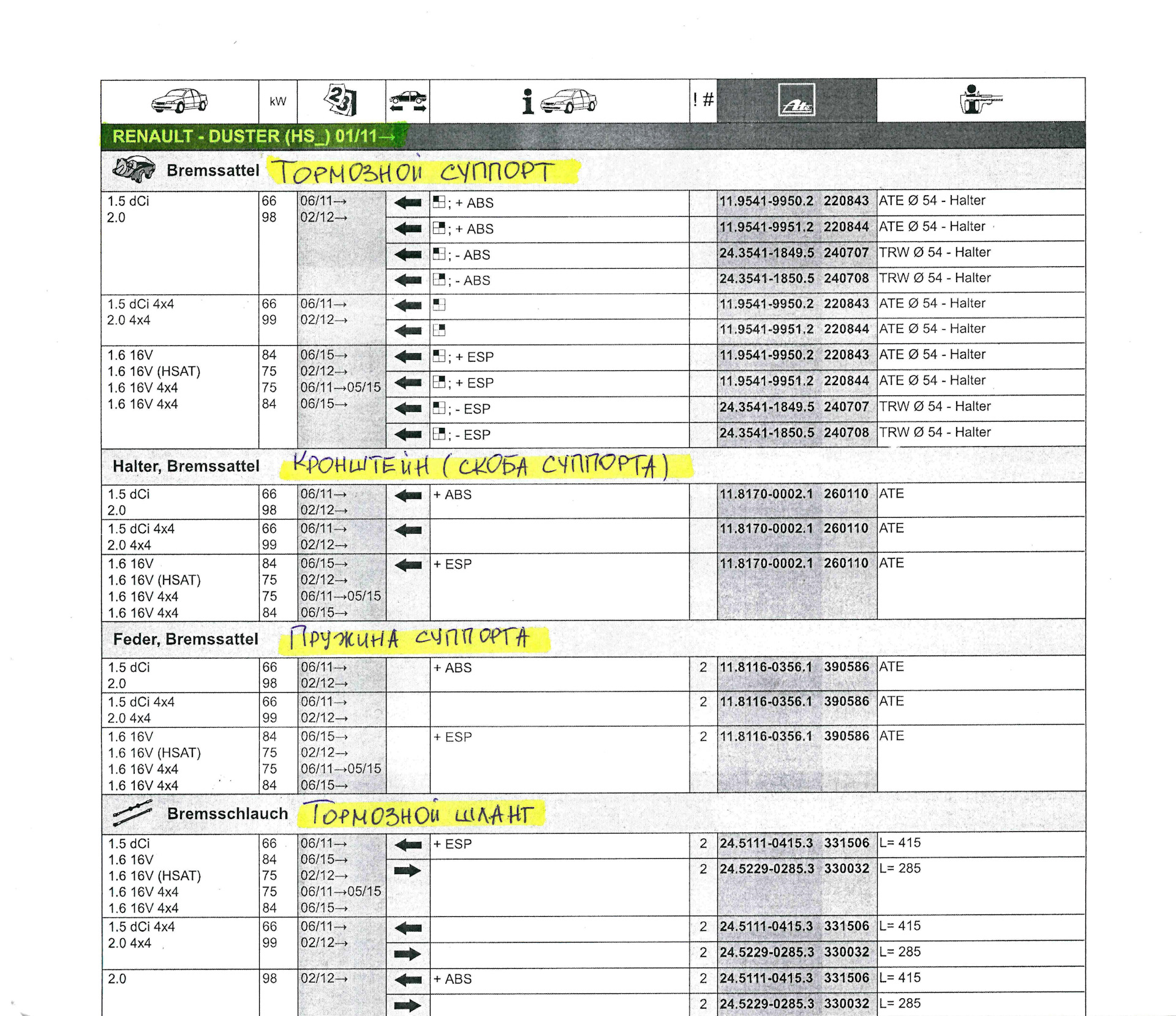

Сообщение от postpank Посмотреть сообщение
Если речь о передних на 1,6 первой фазы 4/4 с Esp и АБС, то суппорт со скобой и комплект колодок 4 штуки идет на диск 280 мм толщина диска 24 мм.
Совершенно верно!!!
Вот таблица АТЕ.
Занимался тут как-то на досуге вопросом установленных у нас суппортов.
Отталкиваясь от неё можно понять, какие колодки стоят (ставить).

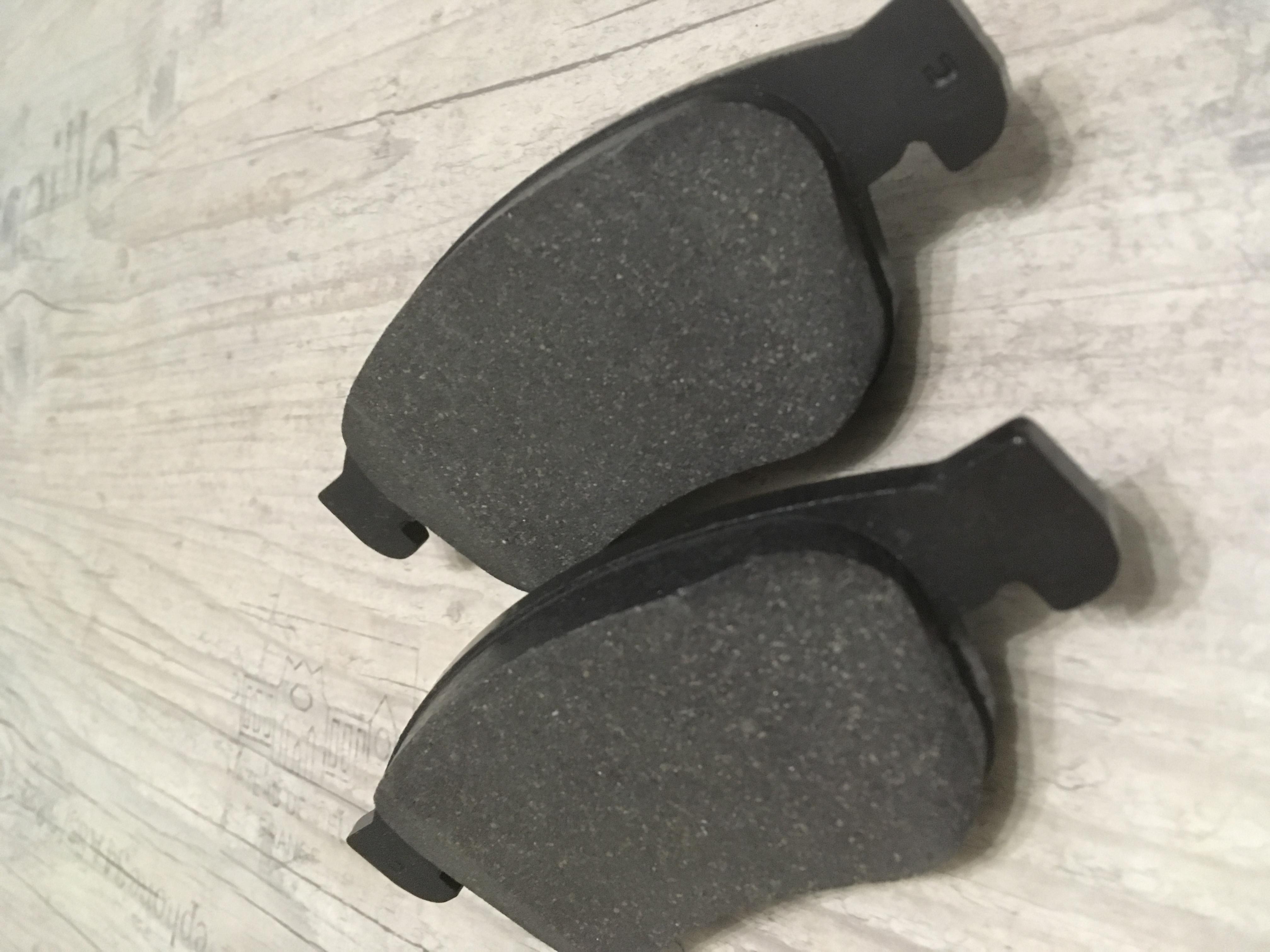

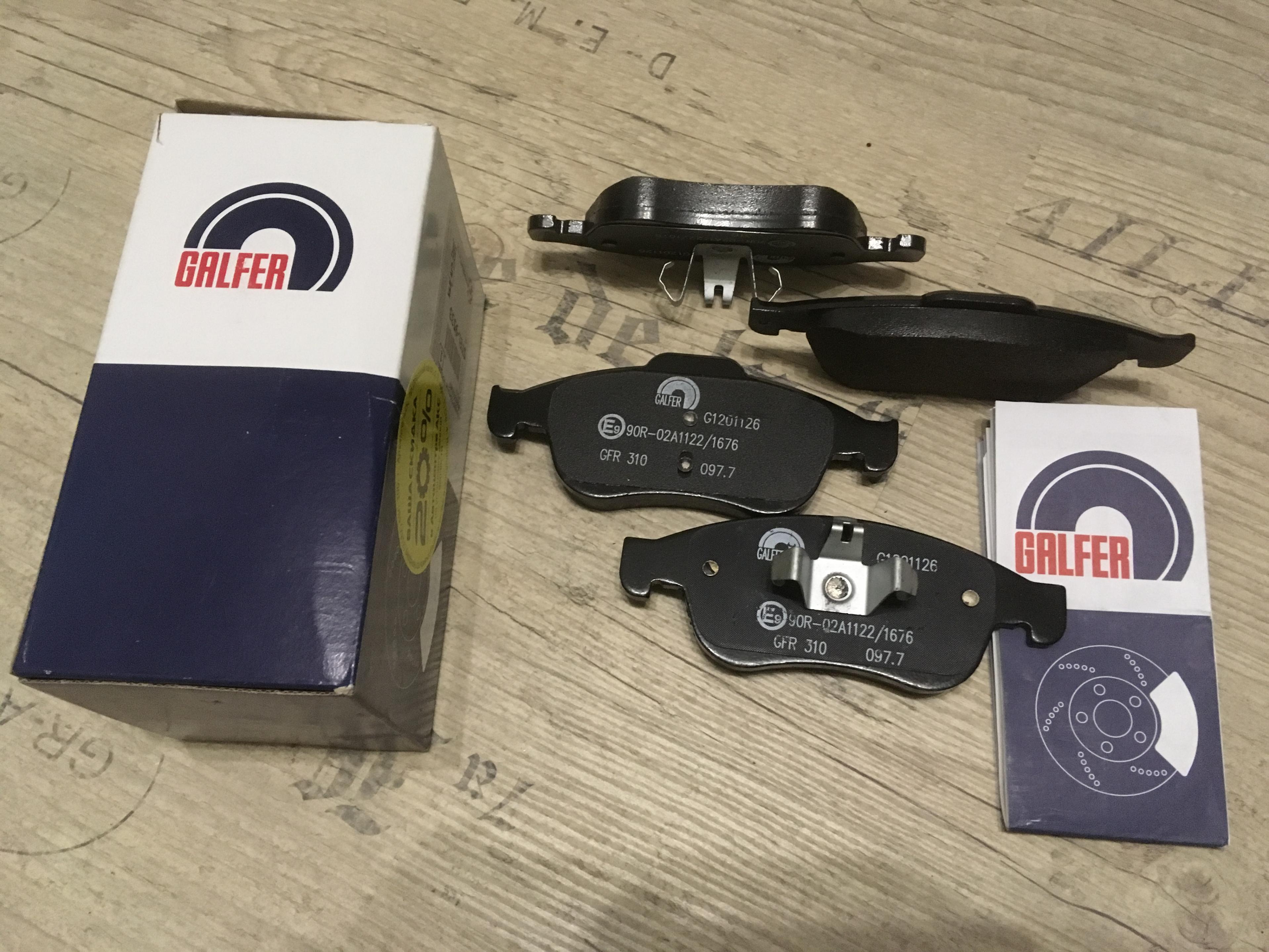

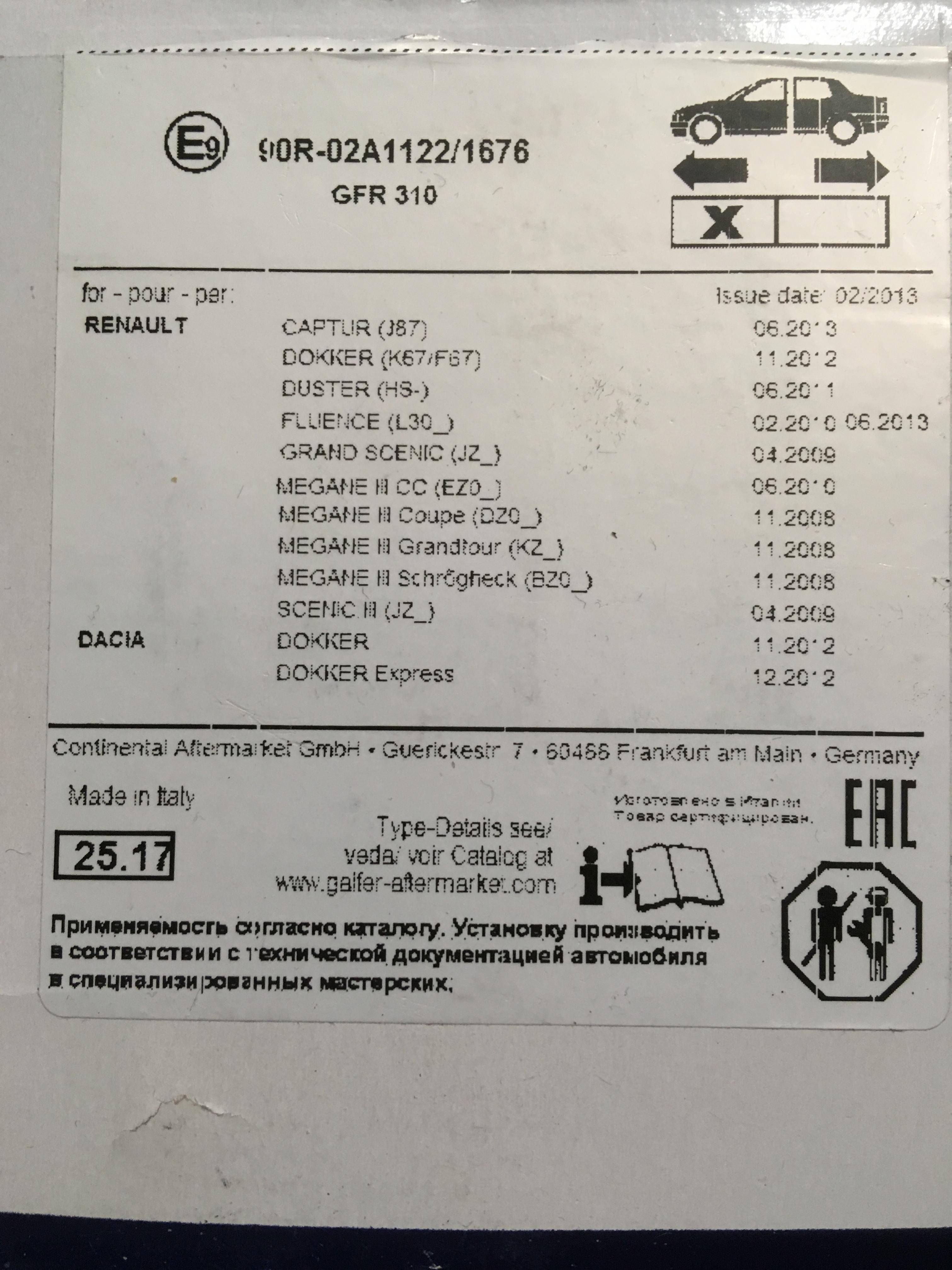

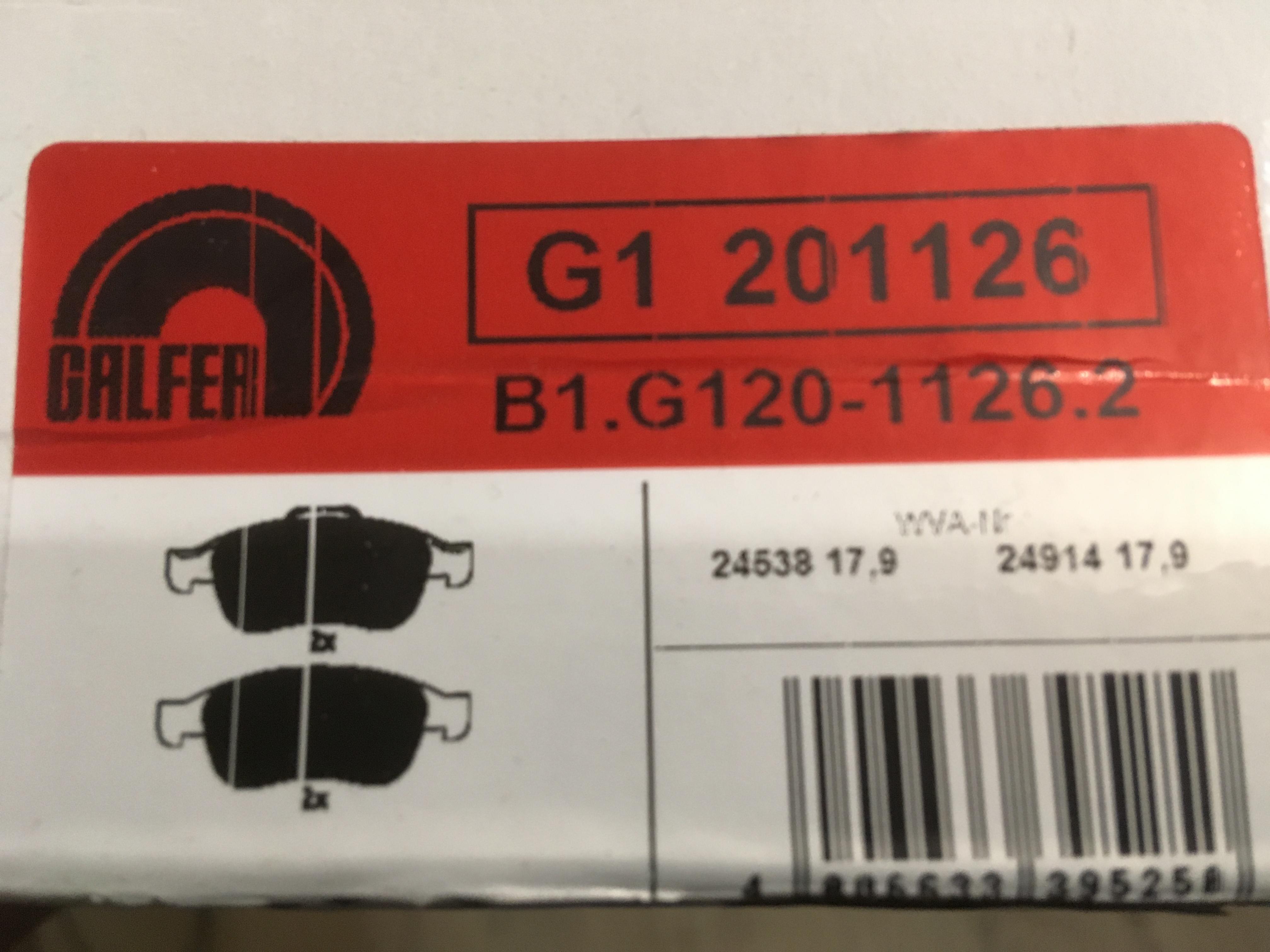

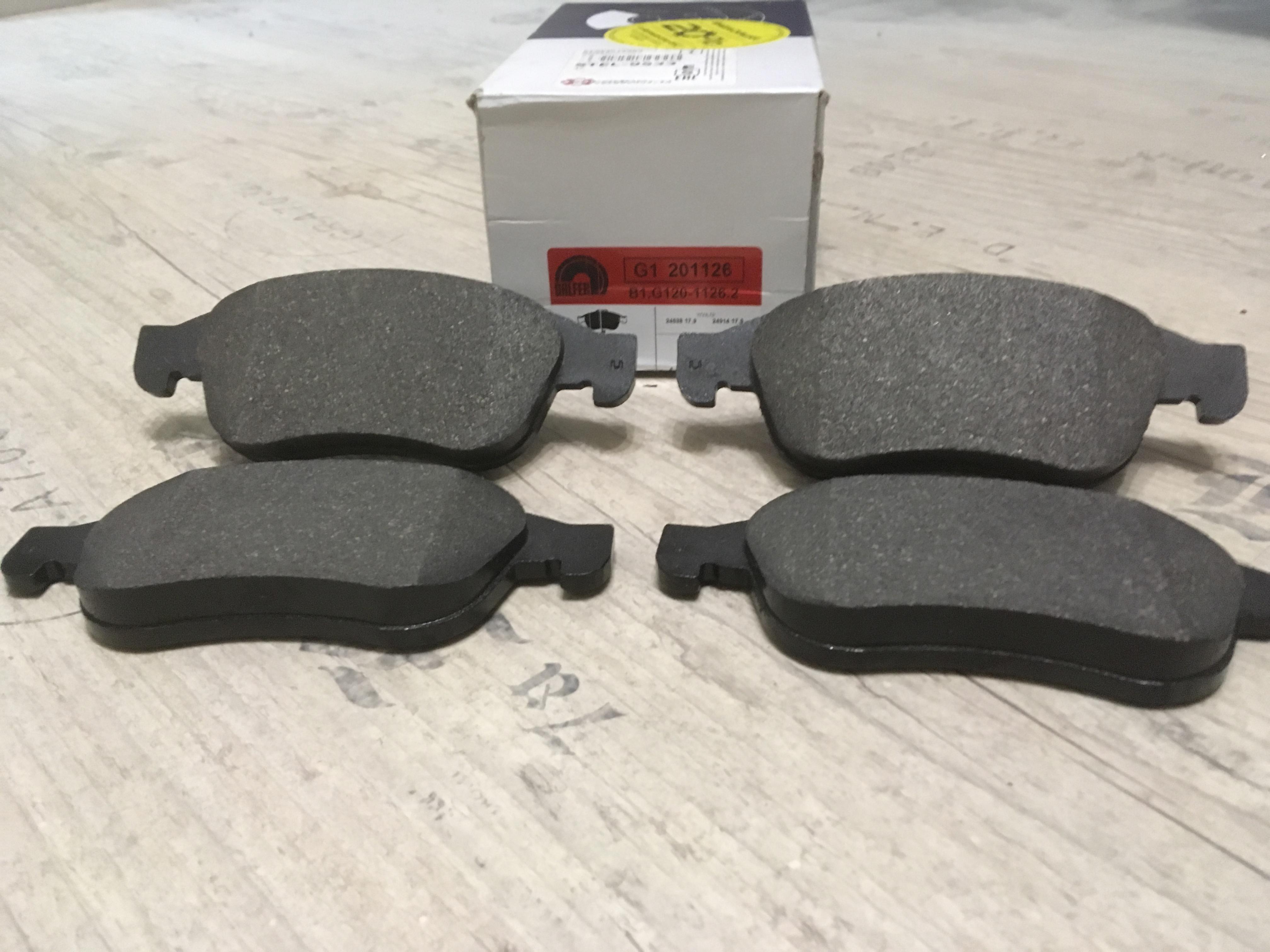

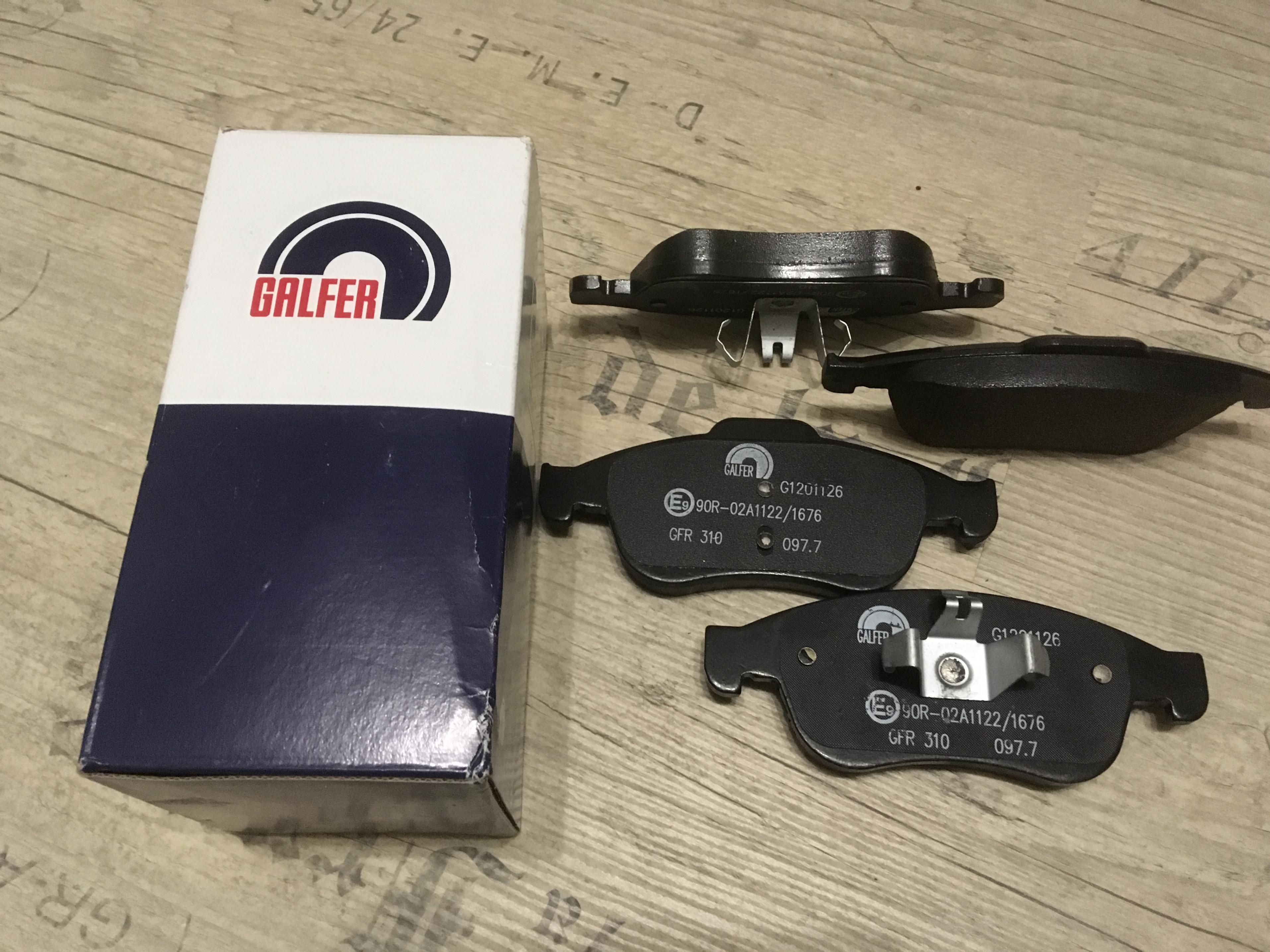

Купленные Galferd выглядят так:
