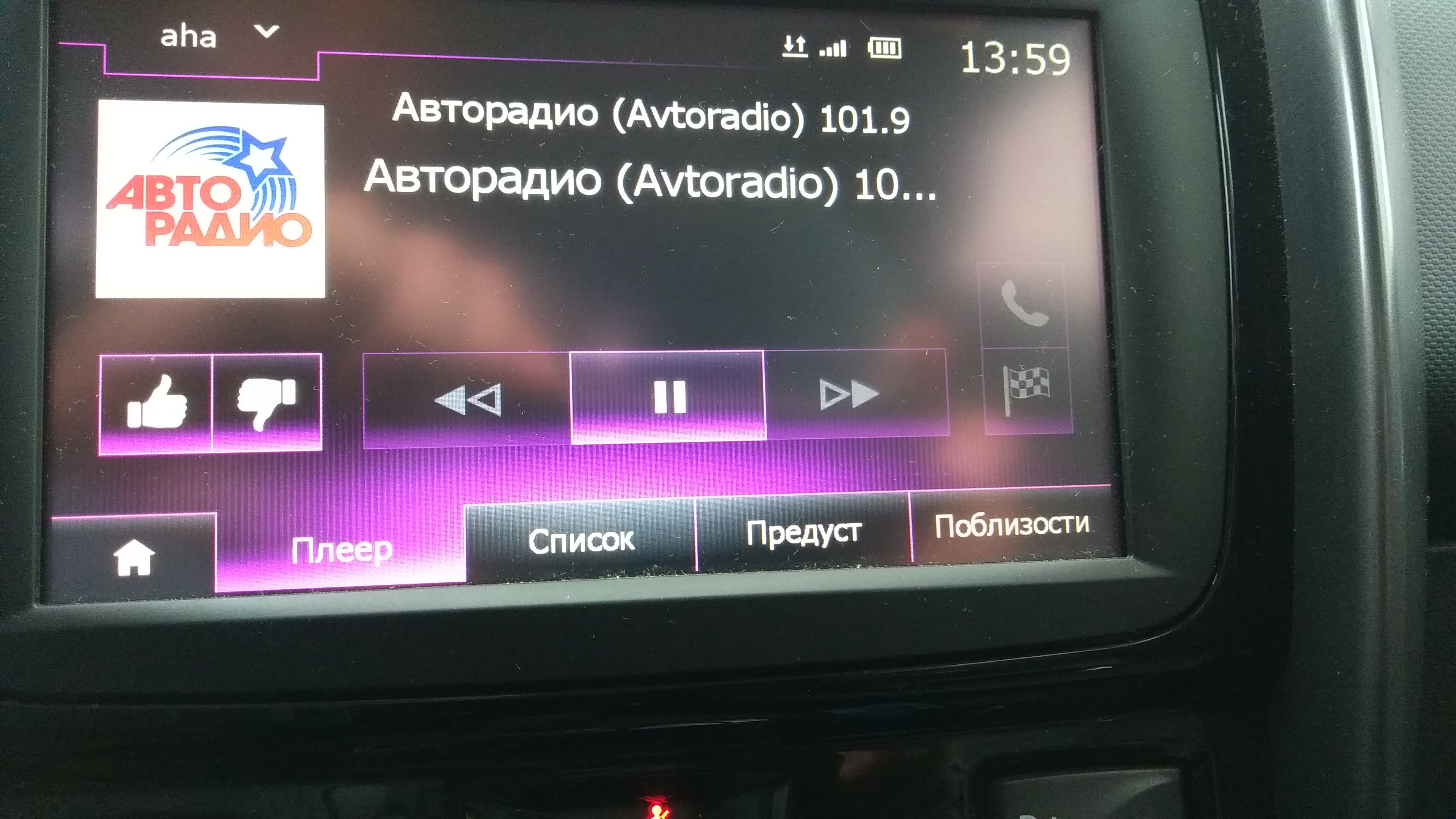

Сообщение от balbes29 Посмотреть сообщение
На своей медианаве эво 8.0.5 активировал отображение наружной температуры, режим эко и инфо 4х4 так, как описано тут https://www.drive2.ru/l/482868399475523634/
Результат: вместо температуры прочерки; эко отбражает только общую наработку двигателя, остальное прочерки; инфо 4х4 робит только компас. Грешу на не активированный БК!
Можно заказать блок https://www.drive2.ru/l/473374666325491891/
Только тогда будет показывать не наружнию температуру, а температуру двигателя, ЭКО2 тоже активируется, АХА и так работать будет, ну и компас.

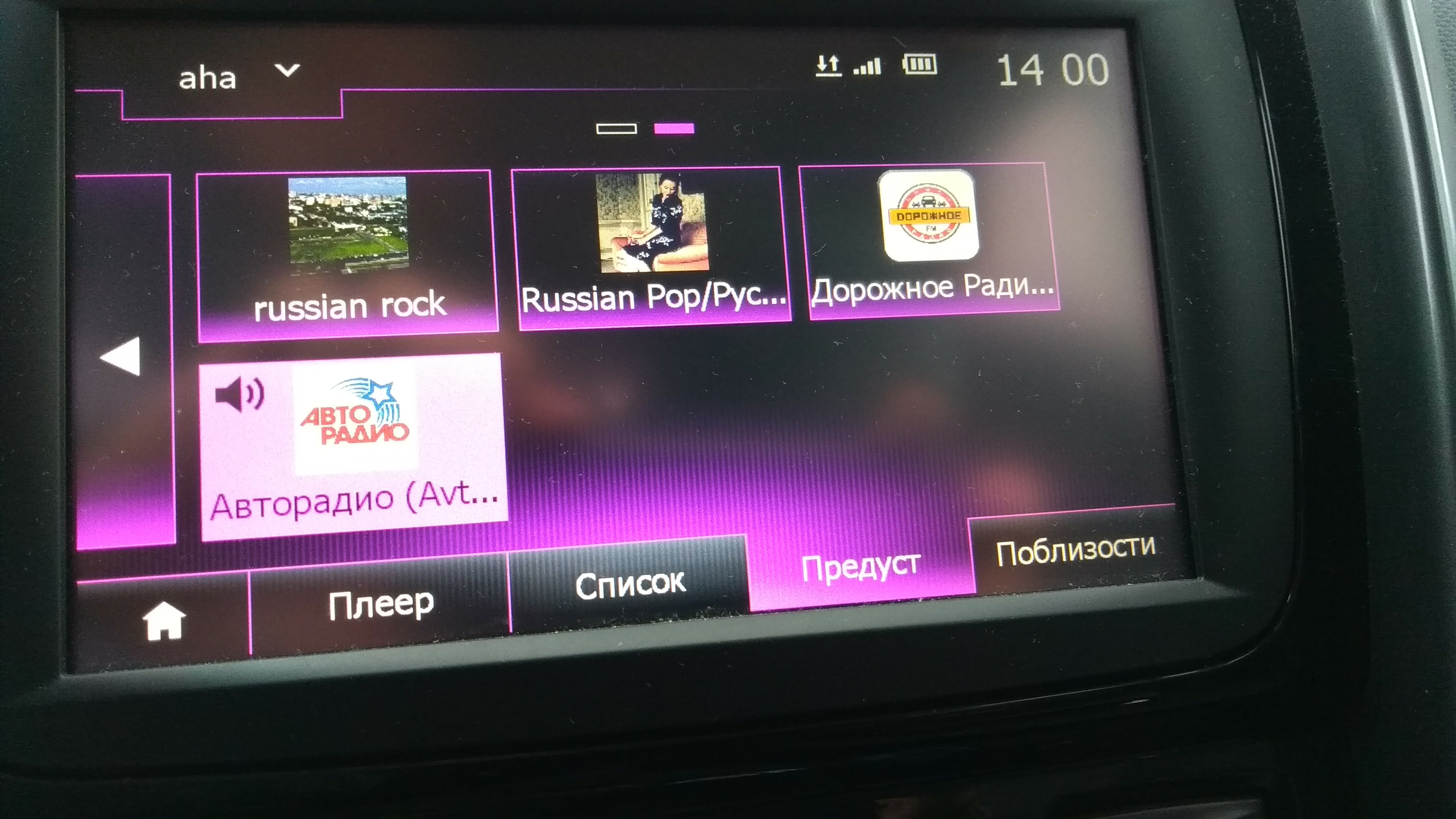

АХА радио работает только в паре со смартфоном, и не требуется ни каких дополнительных блоков, только активация как описано выше!
