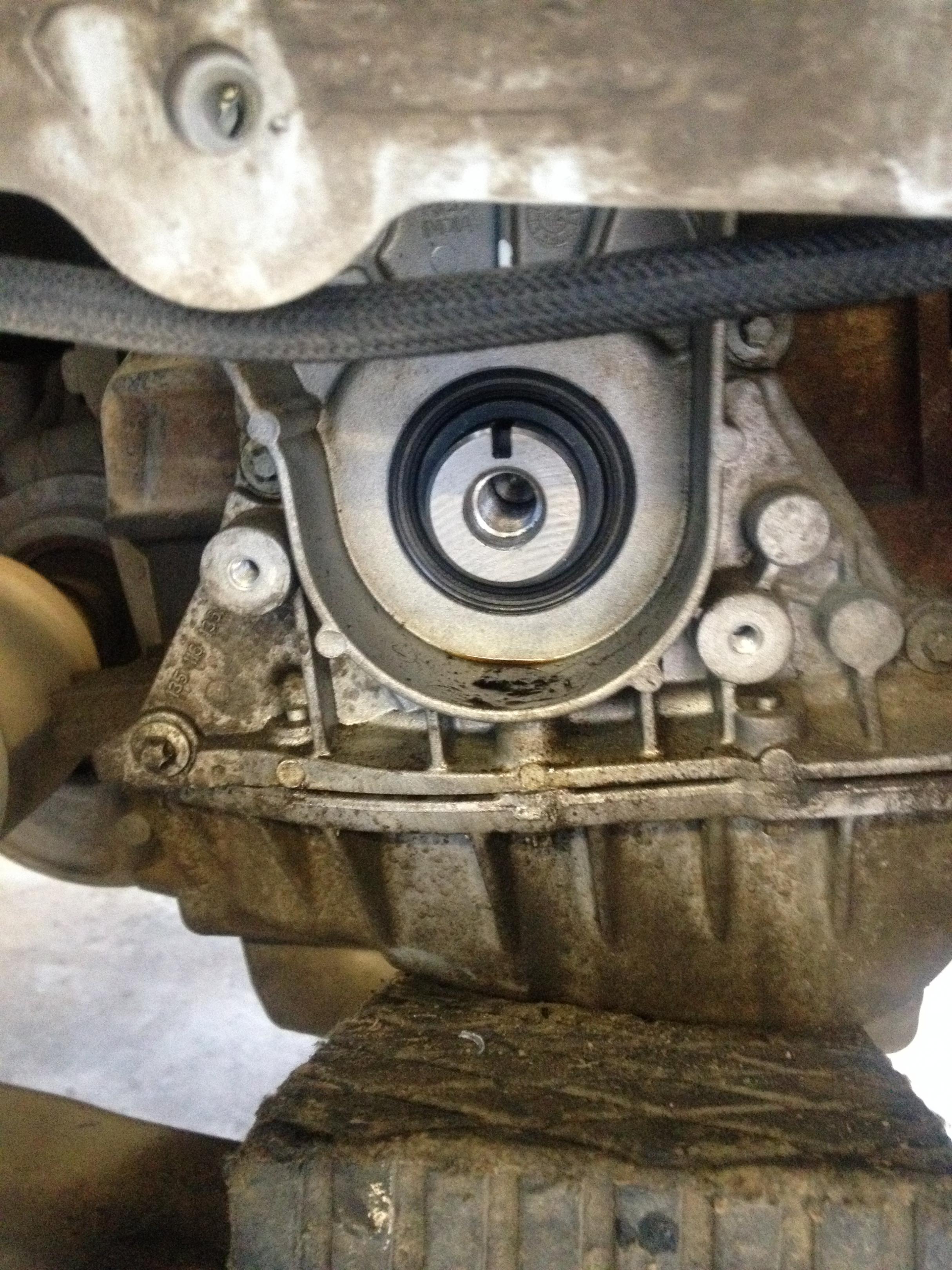

Сегодня переобулся. И посмотрел на картер двигателя через арку правого колеса, а там еще больше масла.
Подождите с картером. Надо снять колесо, пластиковую защиту под крылом и добраться до нижней шестерни ремня ГРМ и проверить есть внутри масло или нет. Если есть, то это не прокладка картера. У меня вид был похожий (ну, масло там же, но раз в десять меньше) и меняли лобовой коленвала. Если сальник - то меняют по гарантии ролики и ремень. На фото картер, после того как замыли и я проехал км 500.
