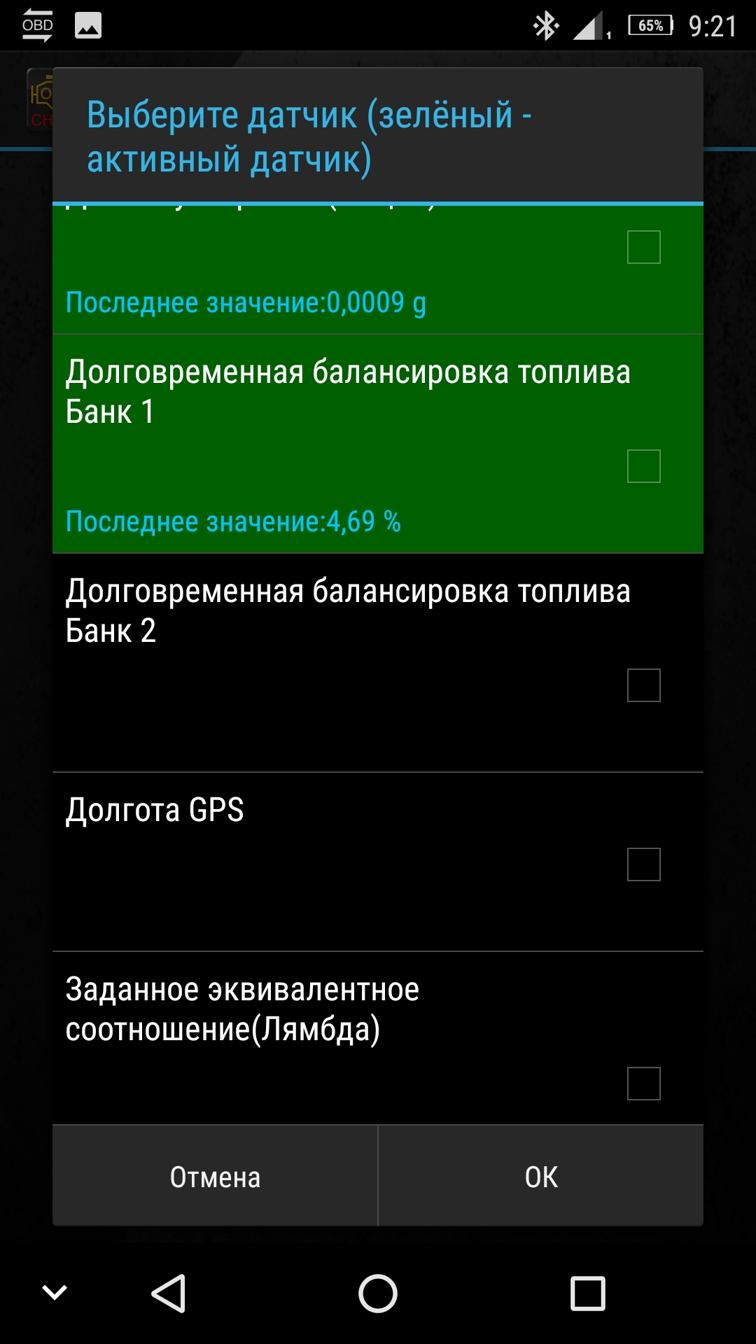

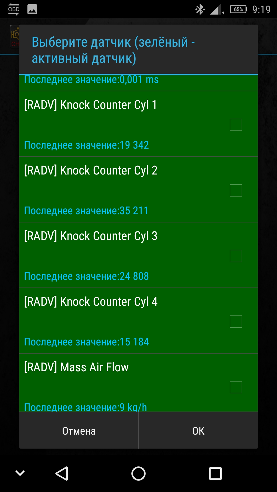

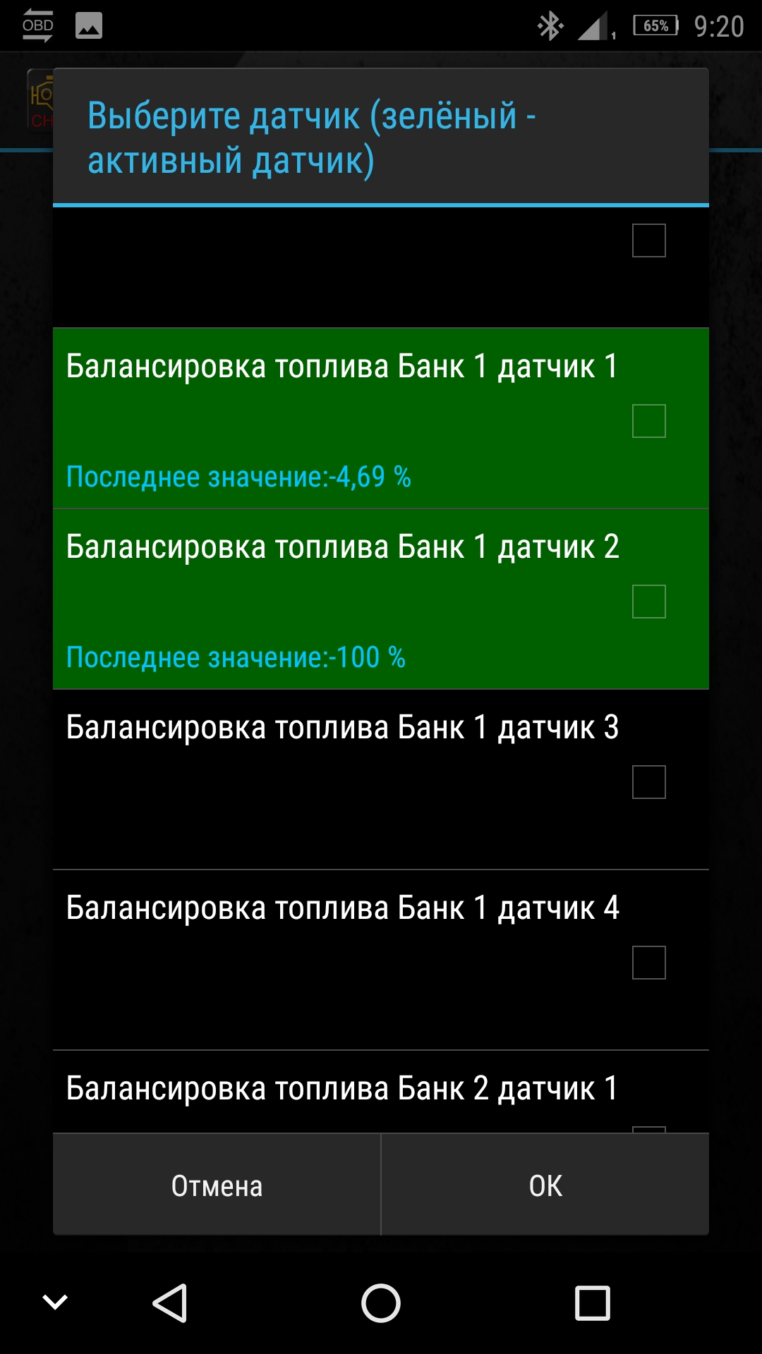

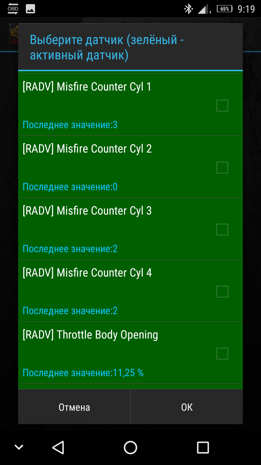

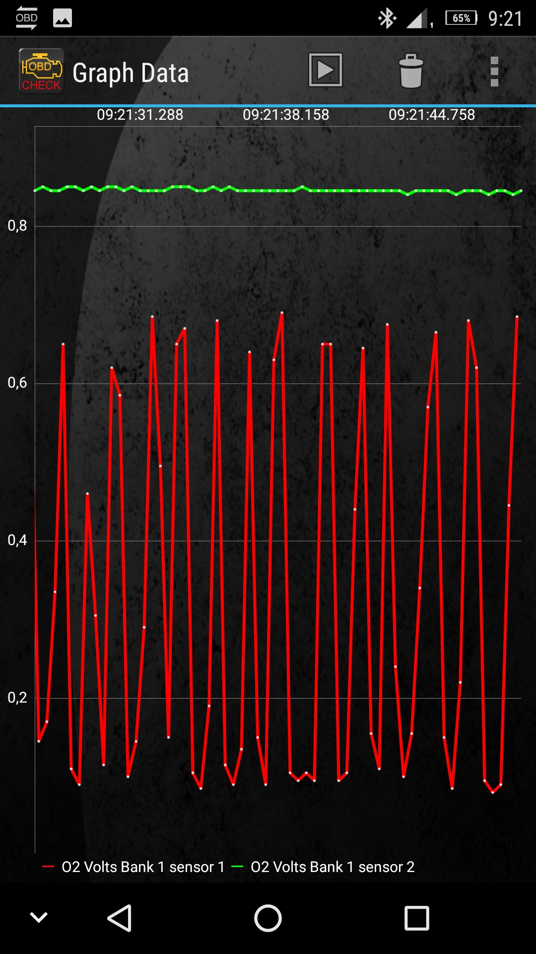

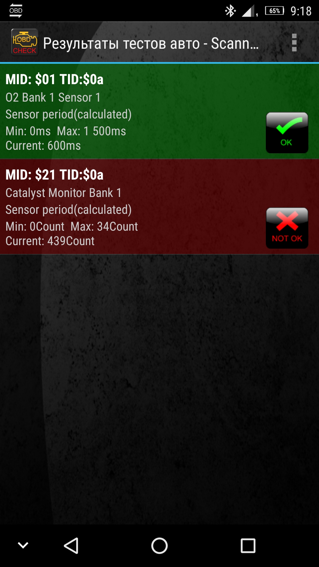

Здравствуйте, уважаемые форумчане. Может кто что посоветует. На полностью прогретом двигателе (6 делений по датчику) возникает что то похожее на троение, причем циклическое, повторяющееся с одинаковым интервалом. Зимой на 2, 4 делениях (выше не прогревается) этот симптом слабее выражен, чуток потряхивает двигатель, а вот с приходом тепла начинается. Ошибок не показывает, сканером на СТО не выявили. Дроссель чистил, свечи менял, кольца на дросселе заменены (подсоса тут точно нет), датчики на впускном коллекторе и катушки заменены. Компрессию мерил по осени, везде в районе 14 очков, в 3 - 13,5. Форсунки мыл без съёма, жижей Lavr на самостоятельно изготовленном приспособлении, а проблема так и не решилась. Вот думаю ещё снять их и свозить помыть на стенде. Снимал топливный насос, там всё чисто, давление около 3. Диагностика ELM сканером и прогой Torque выявила следующие замечания.
Вторая лямбда поменяна, дело не в ней т.к. до замены было также. Ещё, при заведённом двигателе если снять питание с бензонасоса, двигатель почти сразу, секунды через 3 глохнет, хотя читал что он ещё какое то время должен работать
