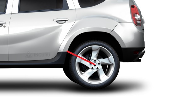

После замены задних тяг и сайлентблоков замерил рулеткой расстояние от центра ступицы заднего колесо до начала крыла. В итоге кастер задних колес отличается на 0.7 см. Допустимо ли такое? Кастер на задней подвеске можно отрегулировать лишь сместив скобу крепления продольной тяги.
Сегодня поеду на сход-развал, сейчас резину дико жрёт, т.к. схождение сильно нарушено и машина даже боком едет по скользкому покрытию.
