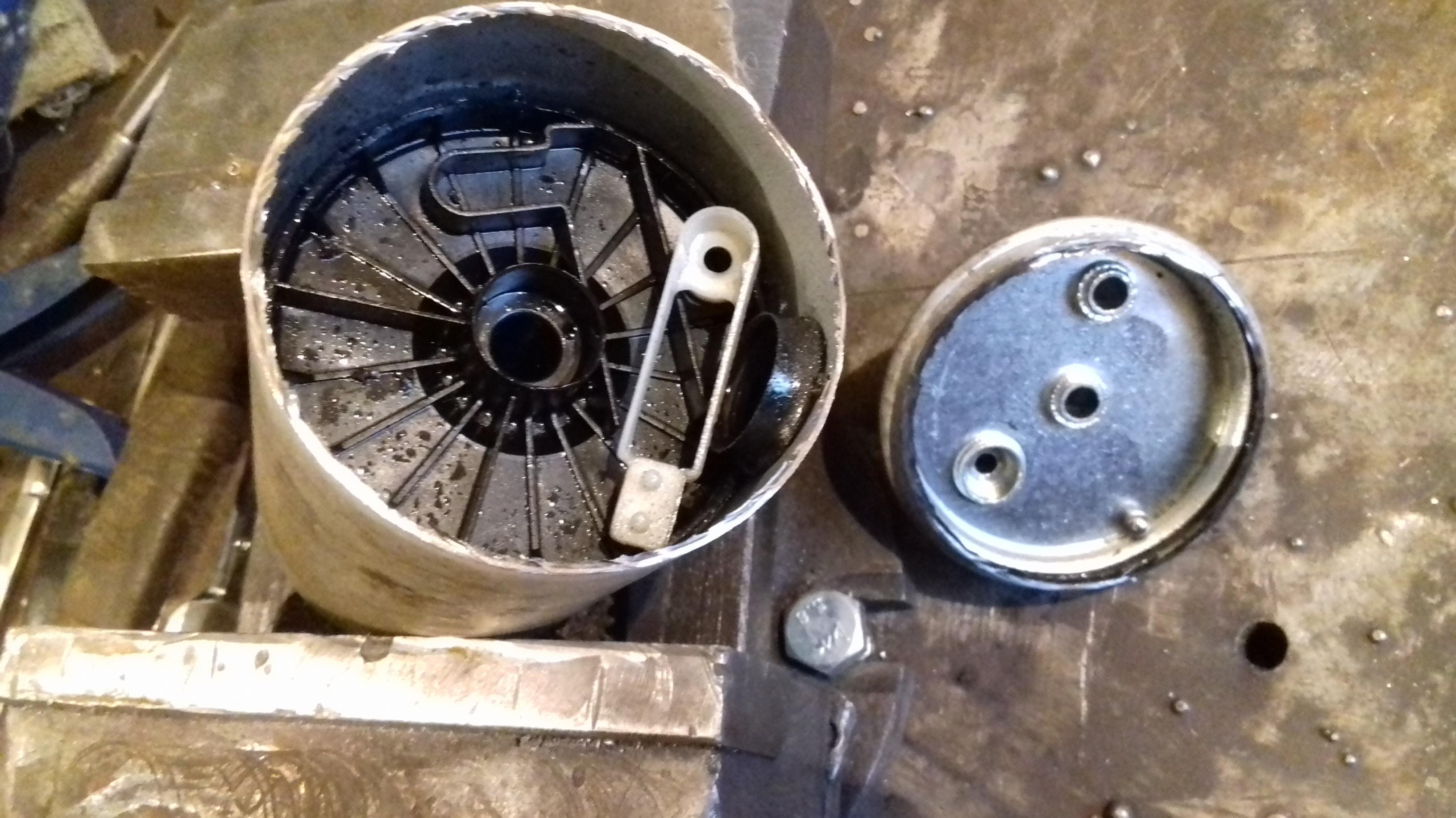

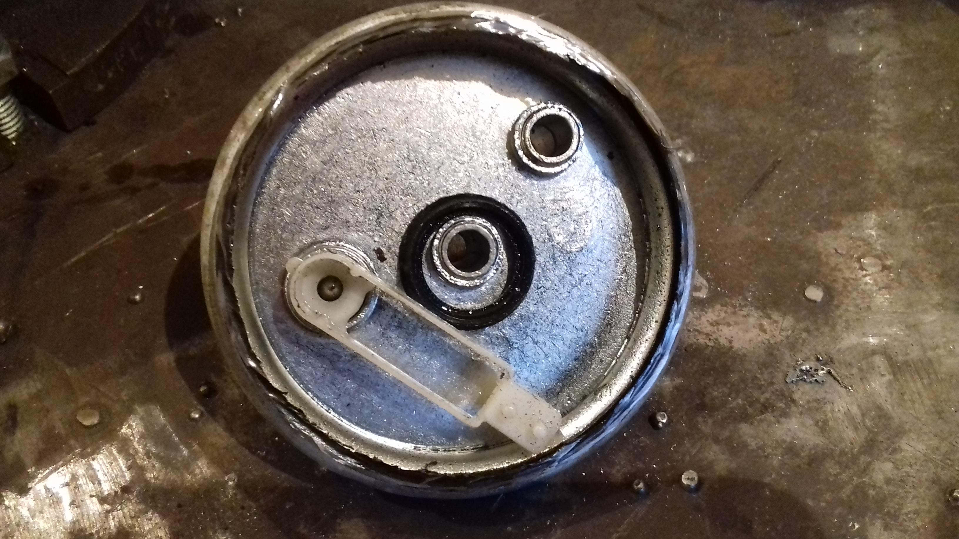

Всем привет) Вчера решил подуть в фильтр, и не понял как работает клапан. Сегодня взял на работу и там распилил. На втором фото как выглядит после того как я его вскрыл. Сам фильтрующий элемент был ниже на 40 мм. от того где должен стоять, и все запчасти клапана просто там валялись. Я охренел зачем делать такую фигню, руки оборвать этой фирме.
