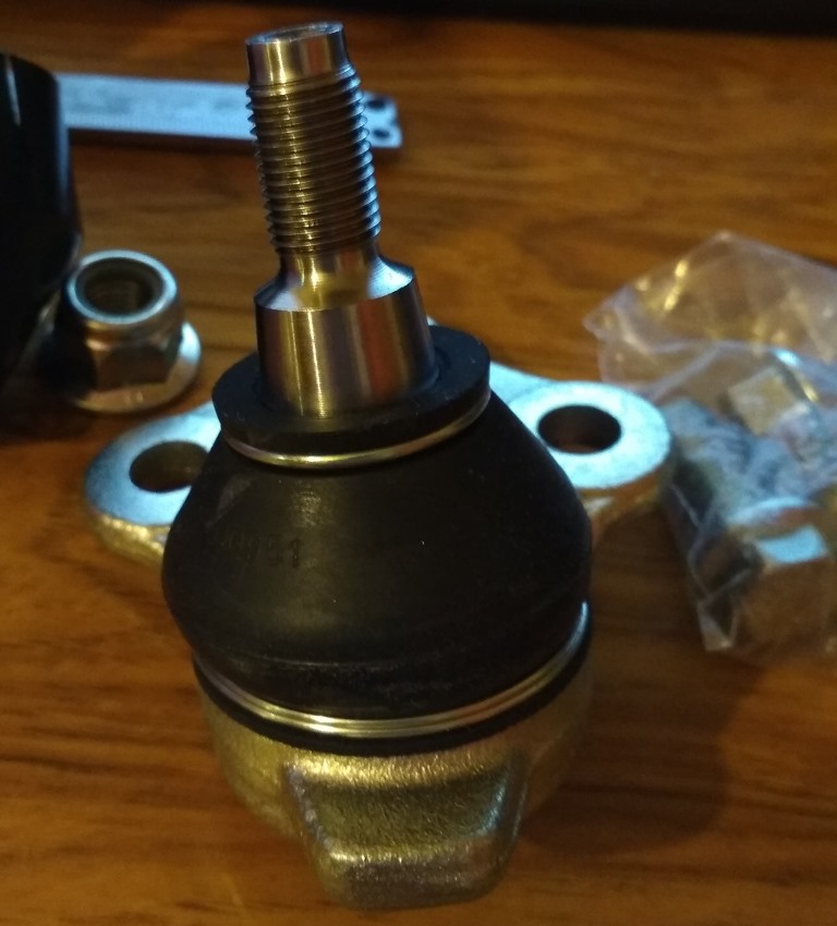

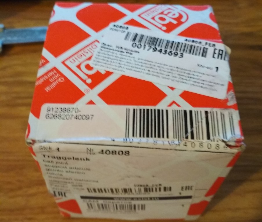

В обоих стоит шаровая TRW 0036. Номер этот для OEM (т.е. для прямой поставки на конвейер). Качество так себе. В TRW Россия мне ответили, что не несут ответственности за качество и ресурс этой шаровой, т.к. она изготовлена по тех.заданию Рено. Порекомендовали при замене ставить рычаги от TRW, а не от Рено. В заменах только шаровой можно использовать вариант от FEBI. Качество исполнения понравилось.
