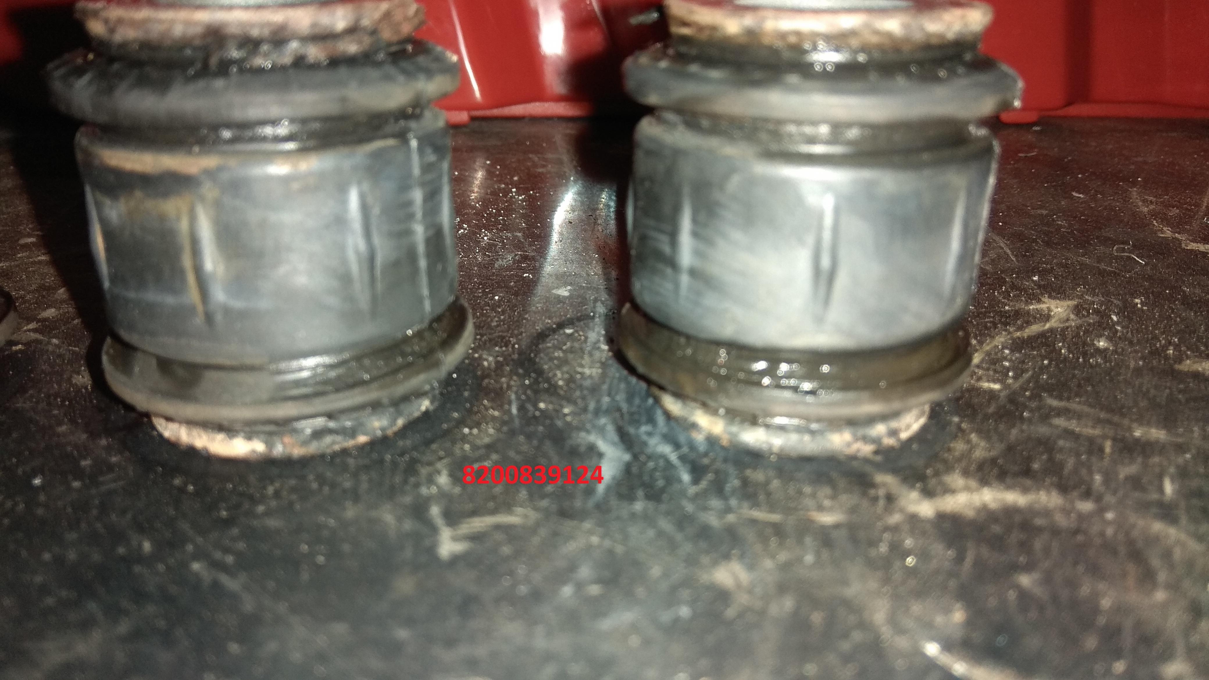

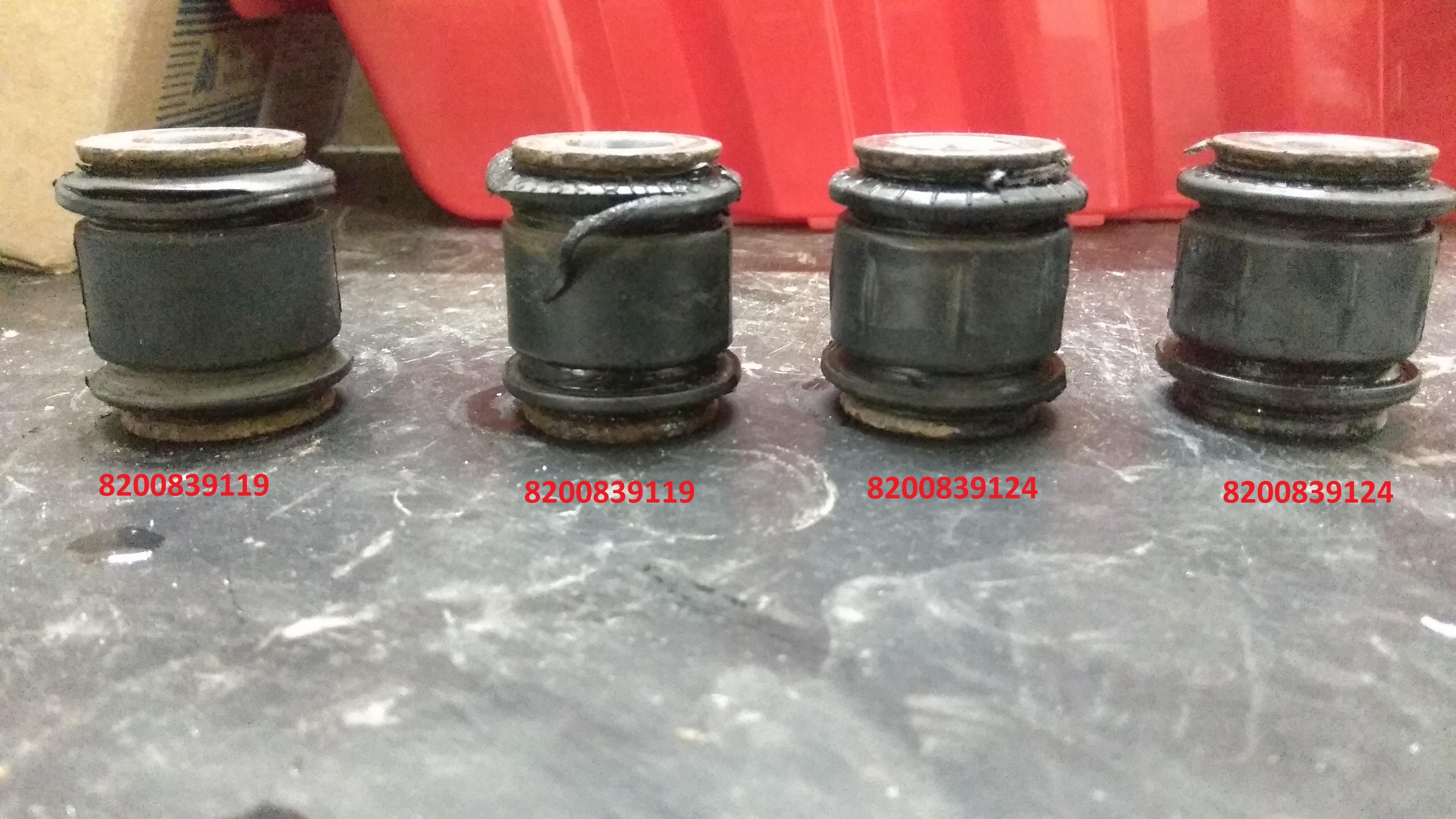

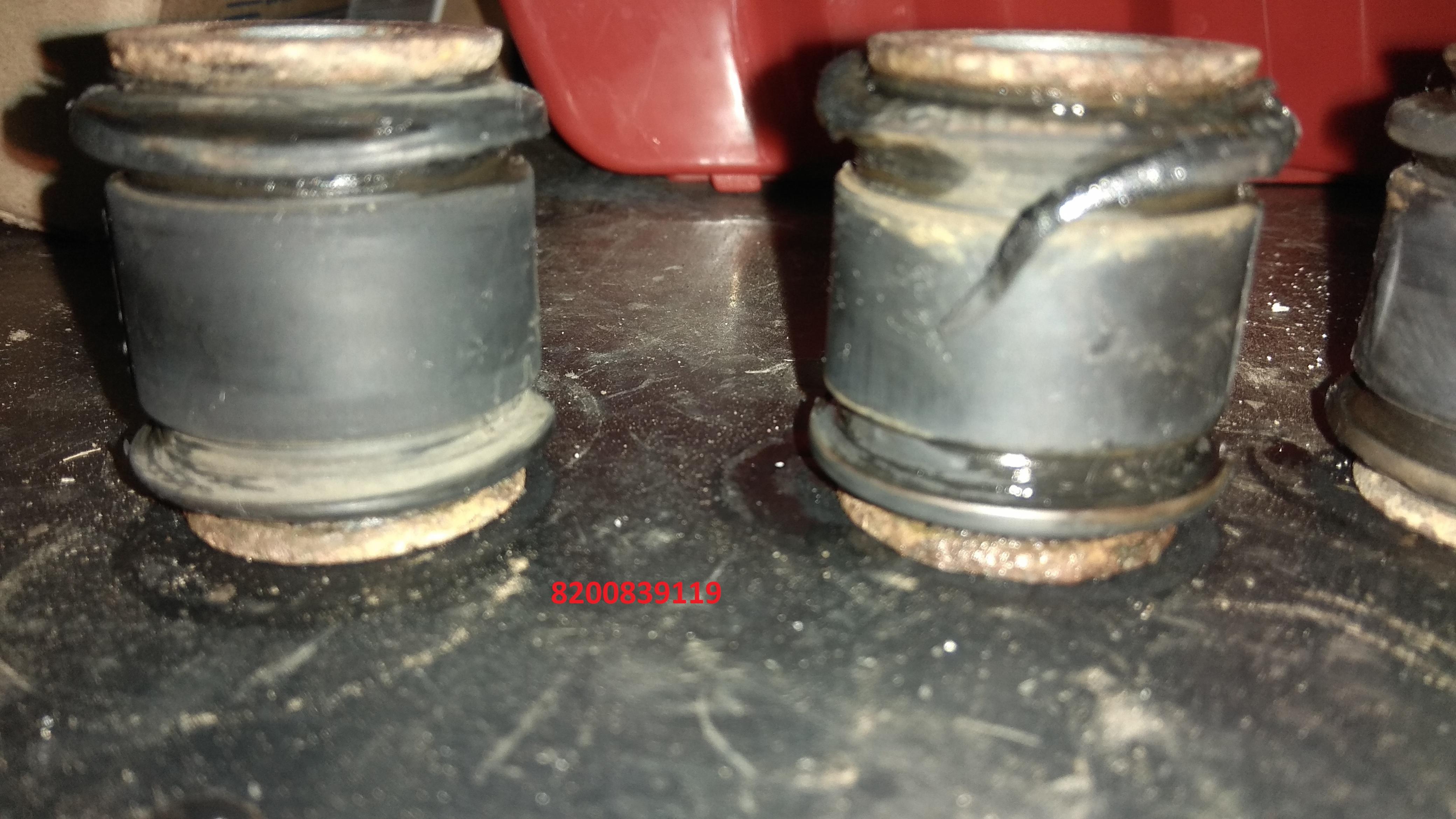

Сайлентблоки в передних и задних поперечных тягах задней подвески разные.
Как видно на фото в передних поперечных тягах задней подвески сайлентблоки имеют рёбра, чтобы при работе подвески не проворачивались внутри рычага. Тогда почему в задних поперечных тягах задней подвески сайлентблоки таких рёбер не имеют, тем более если там стоят развальные болты?
