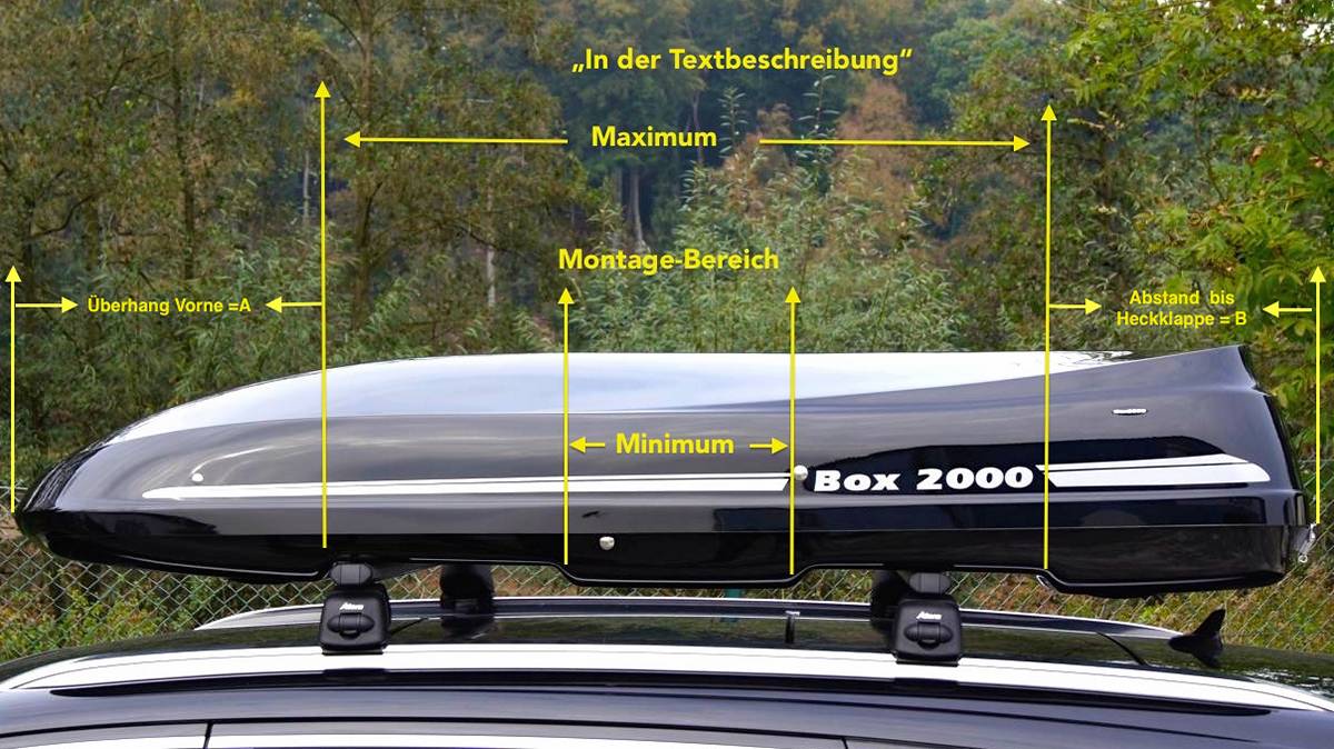

Дастер1, если дно ровное и нет таких выемок как на фото, то можно двигать, отверстия пересверлить можно, а если выемки в дне то в пределах этих выемок можно двигать. Только надо оно - сдвигать вперед ? клюв будет торчать ничем не подкрепленный.. рейлинги у дастера короткие.
