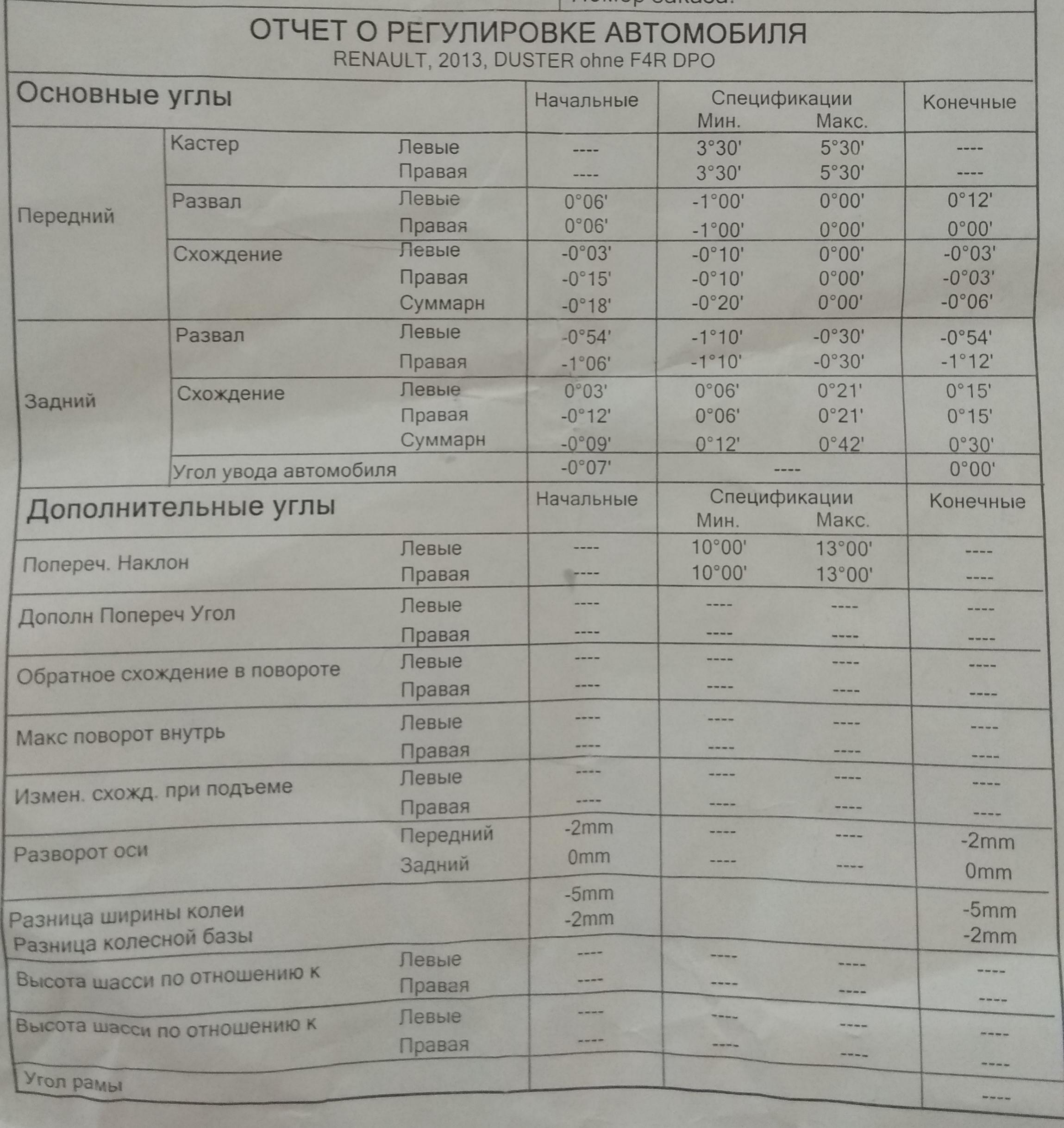

Сделал еще раз схождение, но на этот раз не в гараже в устаревшим стендом, а в авторизованном "сервисмаркете".
На прошлой неделе, когда делал в гаражах, то развал заднего правого колеса намного отличался от того, что сейчас. С чем это может быть связано?
Получается теперь развал этого колеса не в допуске
По пути из сервиса поехался по трассе километров 10 и обнаружил на заднем правом колесе темную линию на внешней боковине, а так как резину я на днях поставил новую, то резиновые волосики в этом месте уже почти стёрлись. То есть очевидный жор резины. Как это возможно, если схождение отрегулировано нормально?
