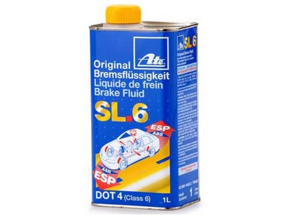

Прочитал кое-где, что надо обязательно учитывать, что машина с EPS и ABS. А у меня именно такая машина.
---------- Добавлено в 12:45 ---------- Предыдущее написано было в 12:44 ----------
Ну Elf я думаю должен быть качественным.
Именно с развитием электронных систем в автомобиле, которые самостоятельно действуют на тормозную систему и произошло ужесточение требований к жидкости по вязкости при -40, что привело к выпуску 6-го класса. Возможно для Самары это и не актуально, но для Архангельска, с нашими морозами, даже очень
Против Эльфа ничего не имею, но 6-го класса у них нет, а у Рено это как раз 7711575504.
Может про Эльф и ошибаюсь …..
p.s. возьмите на замену АТЕ - всё таки узкопрофильный, именно по тормозам, производитель.
По нашим тормозам, для 2.0, рекомендую почитать - https://www.drive2.ru/b/493692816573071541/
