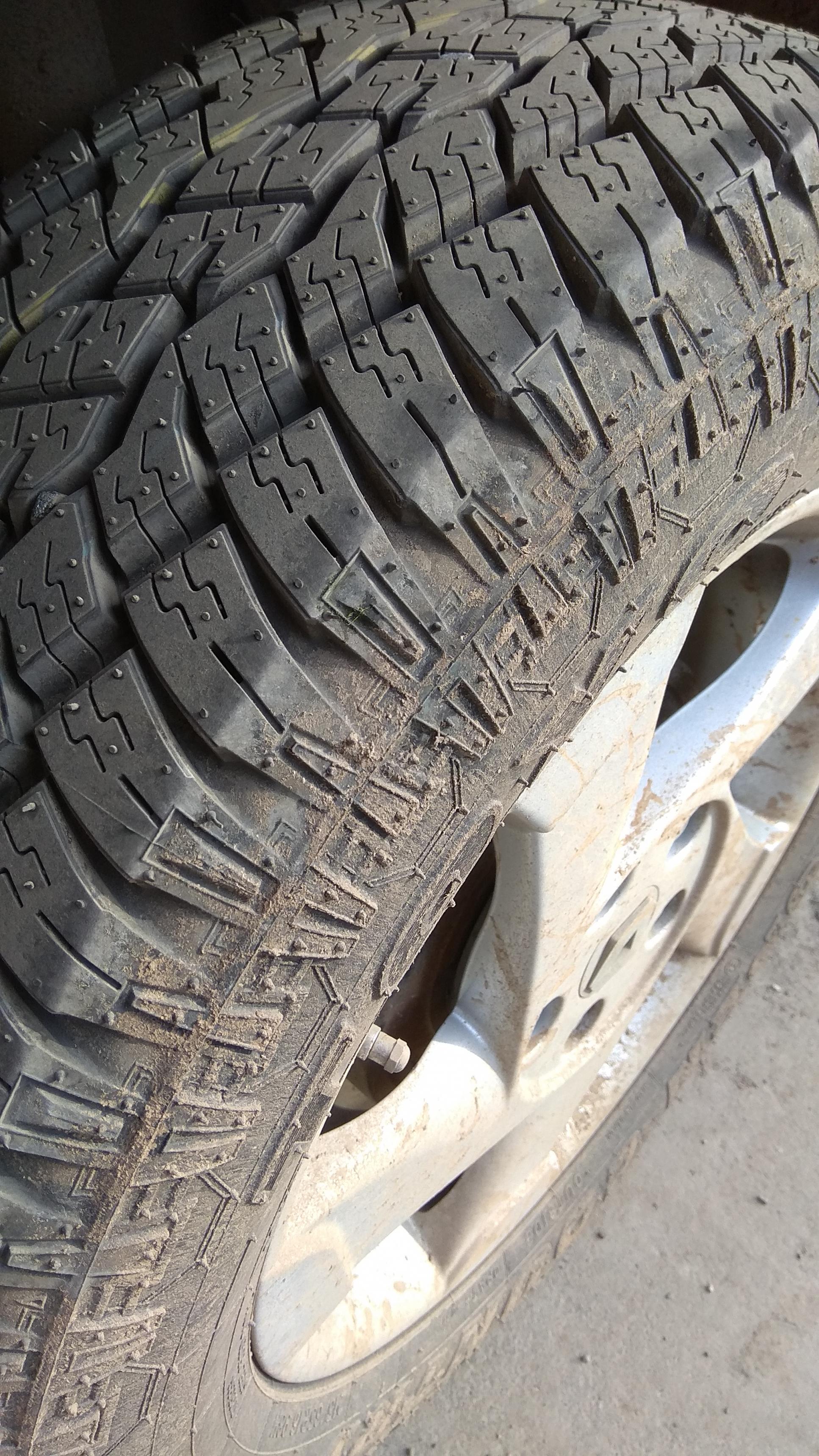

Сергей159, Скажи как у тебя с таким большим + задним схождением ведёт машина, если ехать свыше 130км\час-не рыскает? А то мне развальщик сказал, что если заднее схождение будет в + то, на большой скорости авто будет себя вести не устойчиво. А если сделать по нолям, то, в поворотах будет козлить корма-типа уже проверено на Дастерах,(кстати, у меня на плохом асфальте в поворотах иногда корма и козлила на заводских настройках) и поэтому он на задней оси делает только отрицательное схождение, и отказался мне делать положительное схождение по распечатке от ОД.
Не разгонялся еще до такой скорости
Но резину похоже жрёт, особенно заднее правое. Надо ехать предъявлять.
Я сразу просил сделать по 5-6 минут на задние колеса, но развальщик решил доверится программе.
