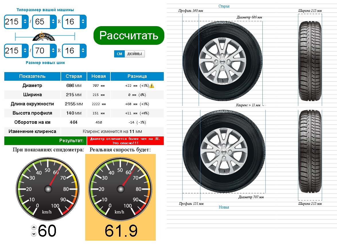

На сколько диаметр больше штатного размера не подскажите или кто если мерил то буду благодарен. Просто стоит вопрос брать в штатном размере или брать как Вы 215 70 16. Заранее спасибо.
https://shina-calc.ru
