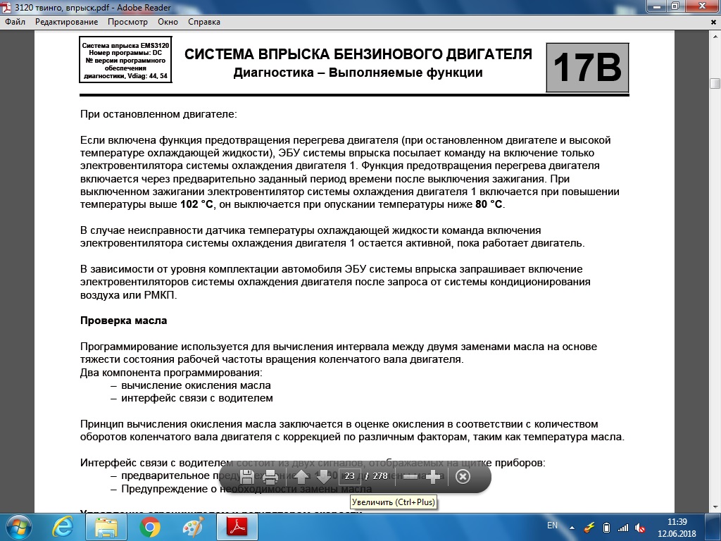

Че-то почитал один из мануалов... Оказался более подробным чем обычно.
Я понимаю, что мануал говорит об ЭБУ EMC3120, который на дастере не устанавливается (на дастере могут быть другие "цифры"), но, думаю, это можно закрепить в шапке, чтобы не били панику особо впечатлительные...
