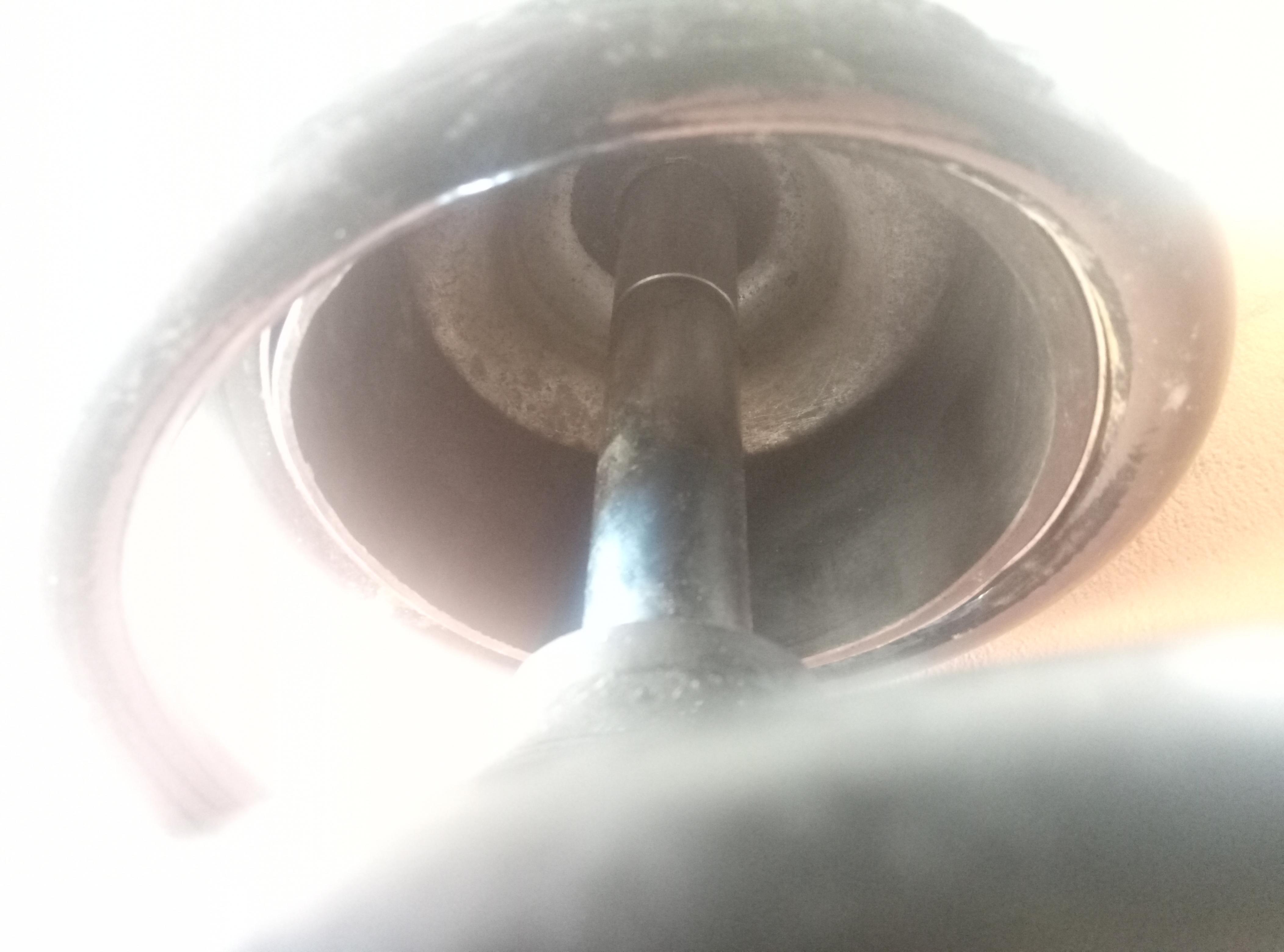

Трубку одел 10мм, сверху штока аммортизатора. Тем самым сделал шток длиннее. Вначале воткнул 20мм но чёт мне не понравился угол ШРУСа. На задние накинул 30мм и проставку под пружину. Работает все ок! А спереди бухает. Непонятно. Вот видео только, что снял на телефон. Заезд во двор там сначала бугорок вверх потом вниз. На стоковых стойках залетал на любой скорости. Тут же еду на первой передаче. Потихоньку. Качество не очень но суть понятна (Микрофон походу прикрыл рукой плохо слышно. Ниже фото той самой трубки увеличивающая ход.
