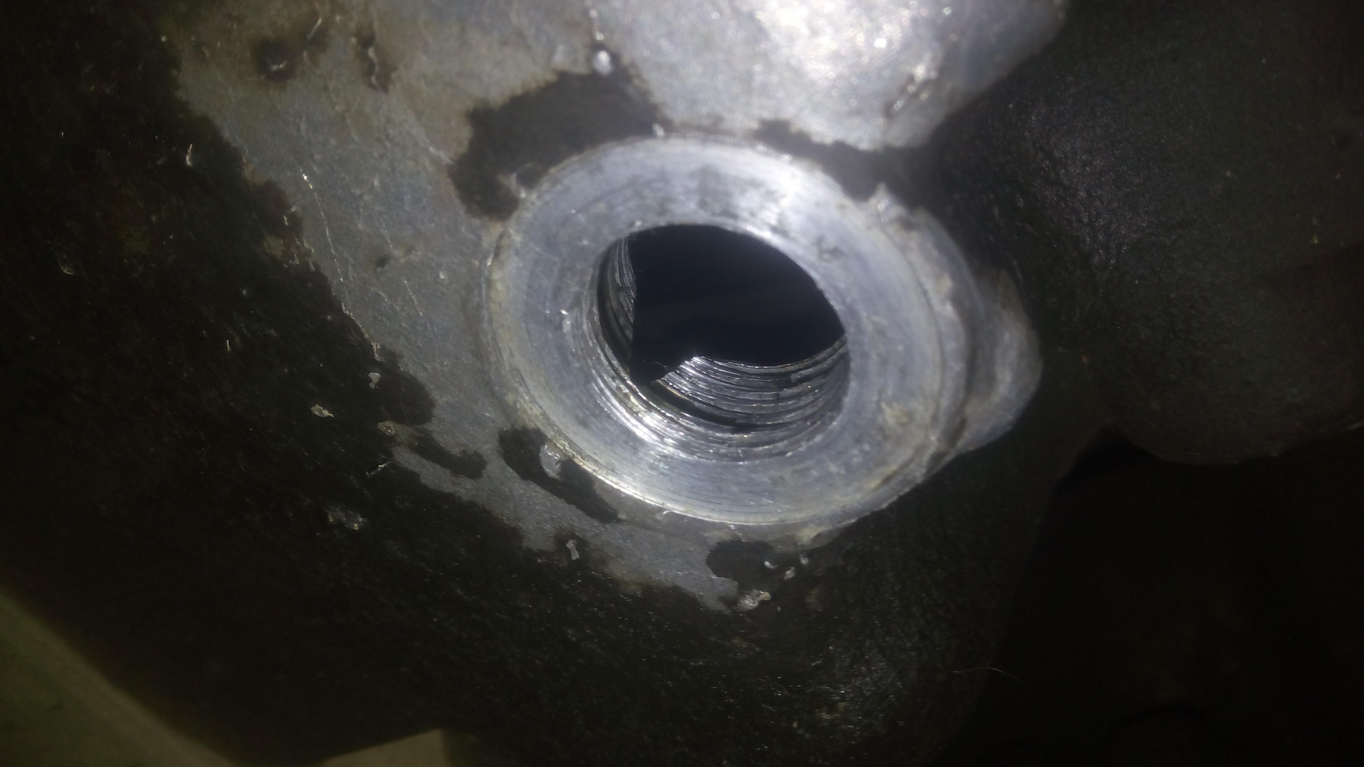

Добрый вечер! Напишу сюда. В сервисе сорвали резьбу сливного отверстия, нарезали на м18, через 4 замены масла, опять сорвали.
Кто знает или видел обратную сторону поддона, насколько можно ещё рассверливать? Допустим под сантех. футорку 1/2 (это около 21мм)
Так понимаю, что стенка с резьбой, типа цилиндра возвышается над дном и имеет проточку для лучшего слива. Вот толщина этого цилиндра меня и интересует.
