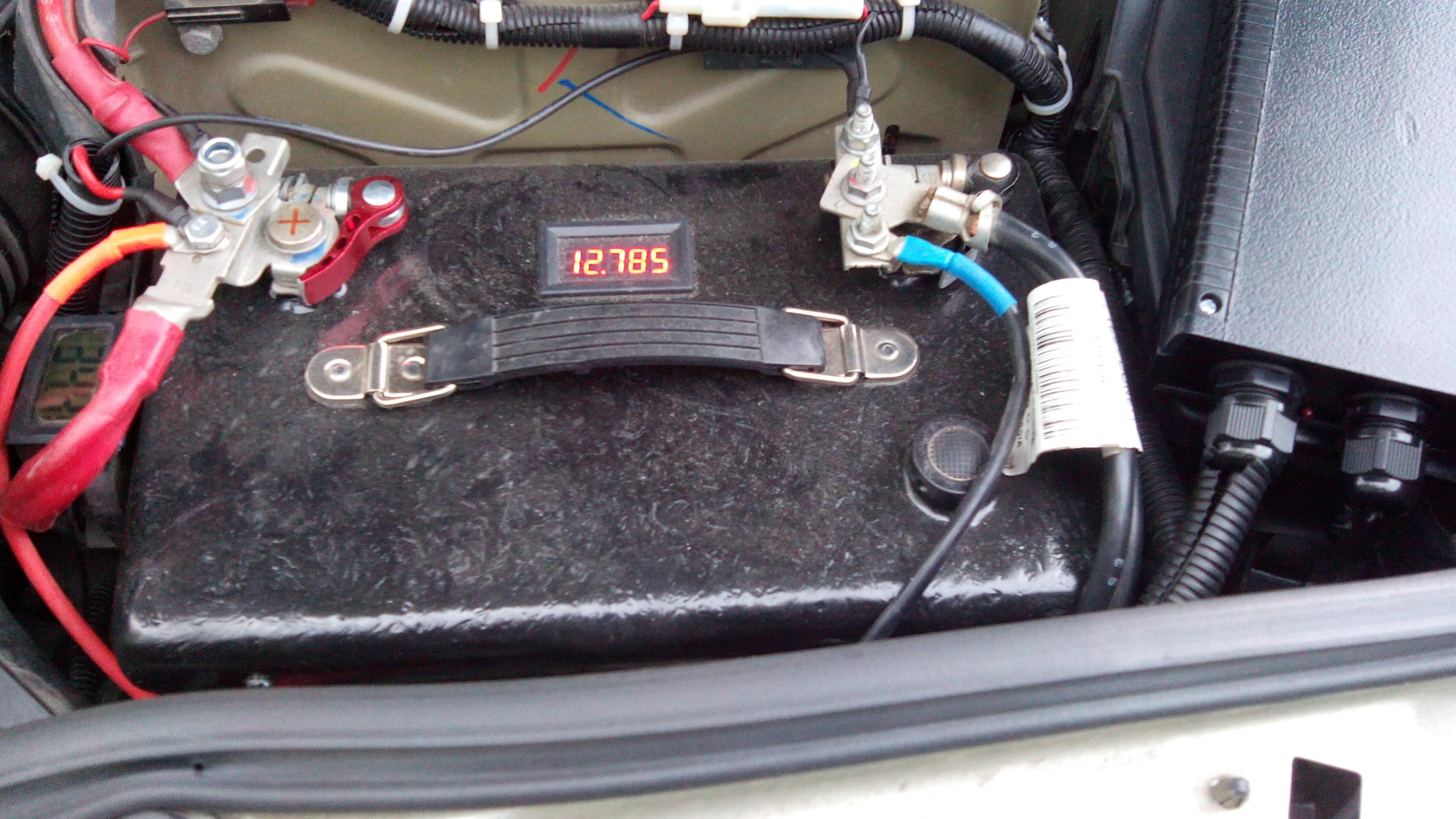

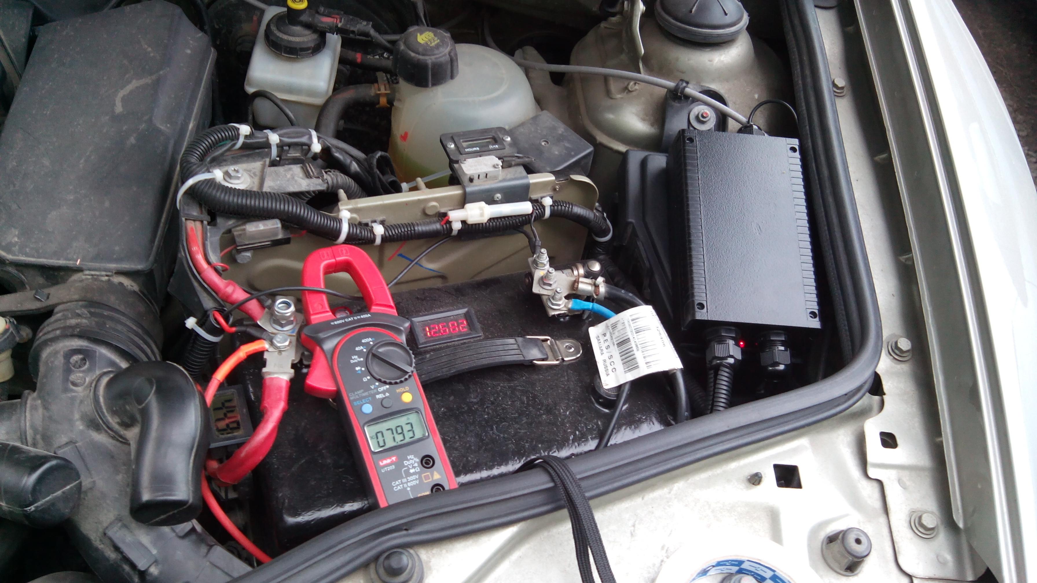

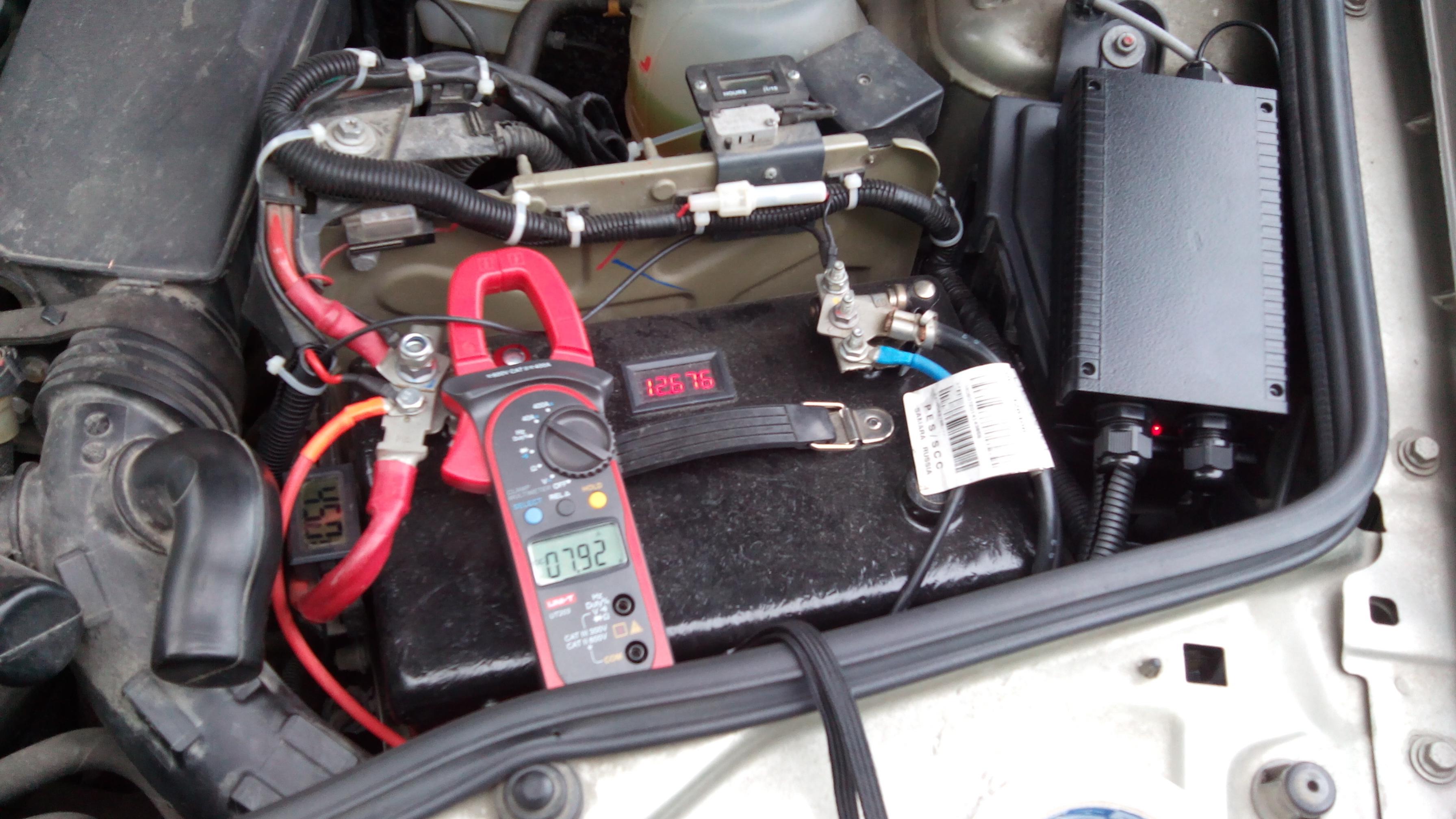

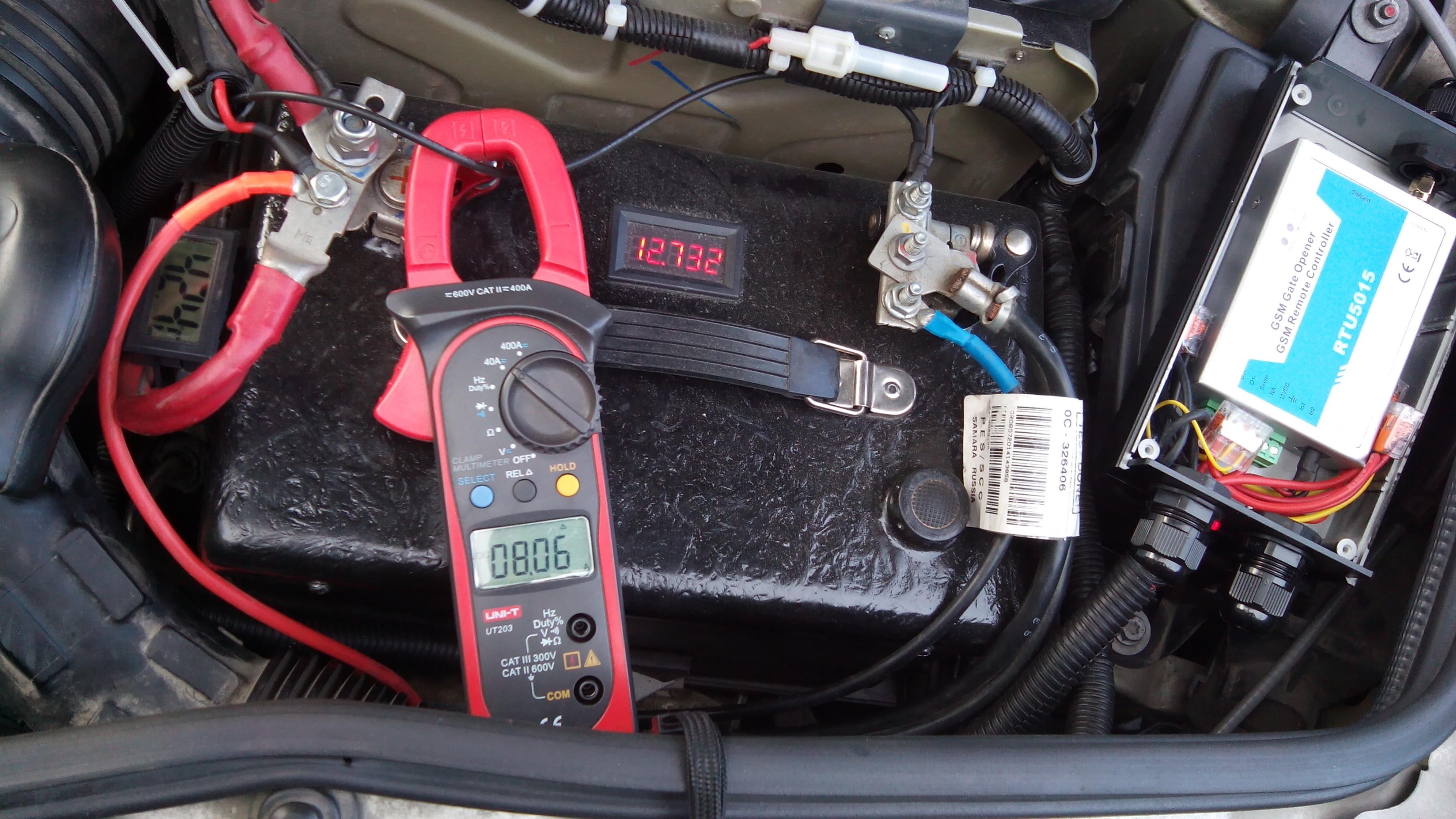

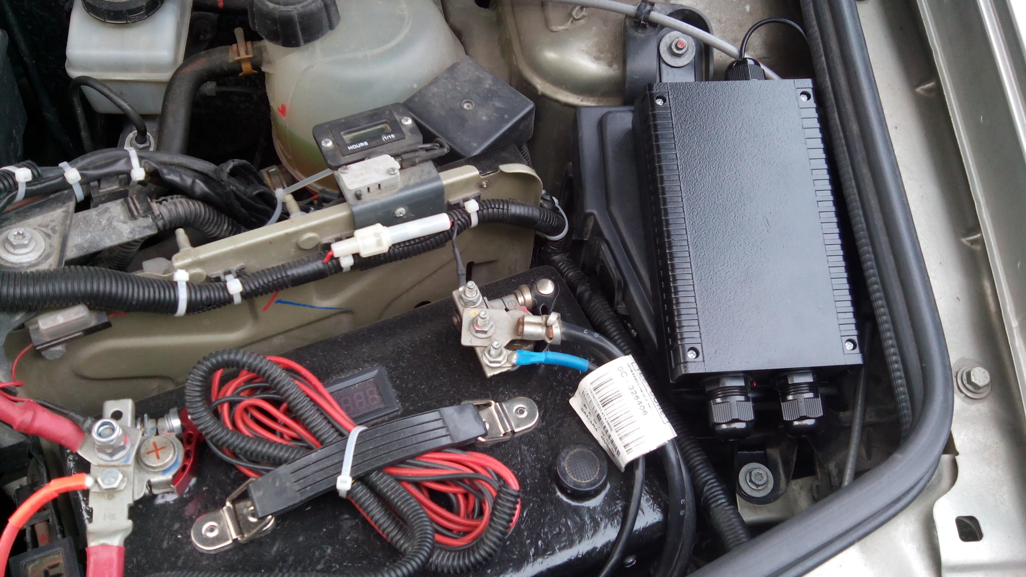

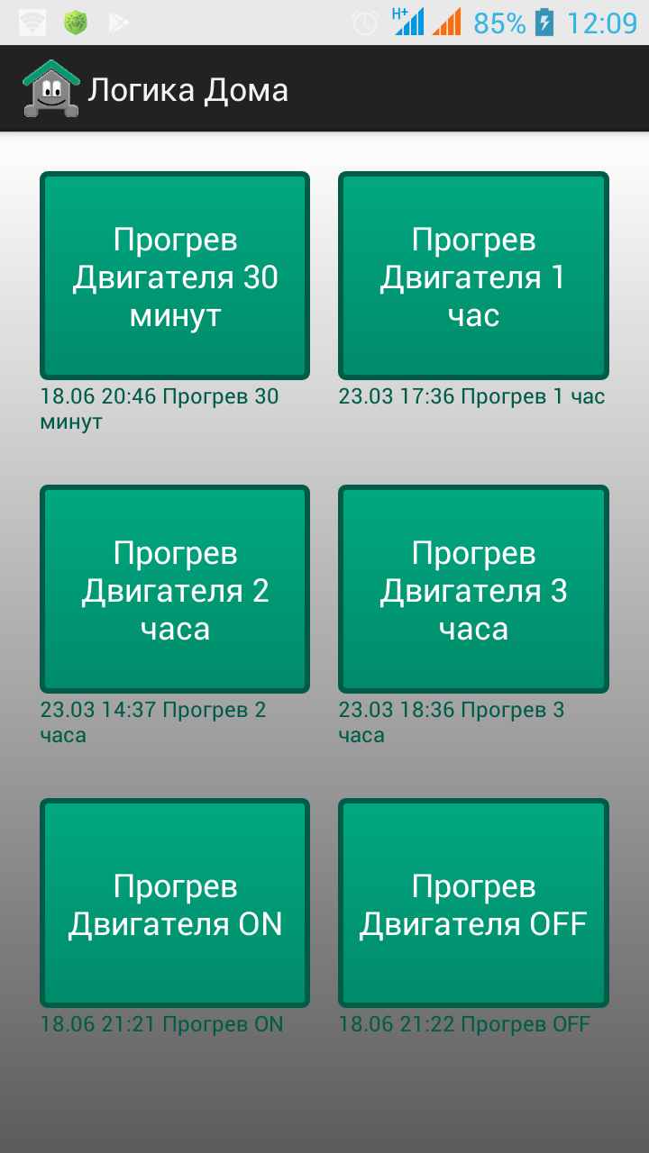

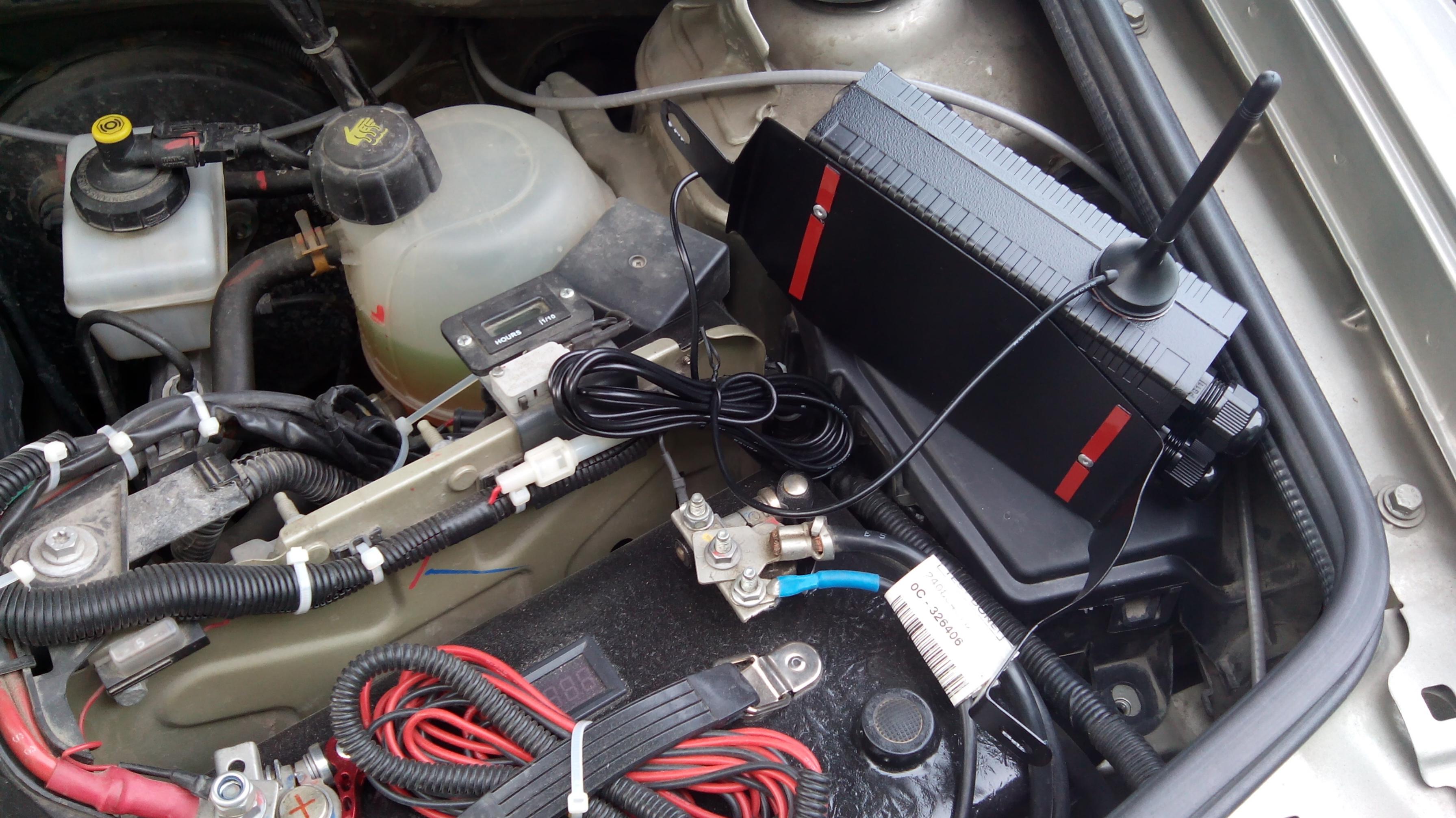

В тему титаната, расширение возможностей; - запилил таки WebБасто на Дастер!
Причём автономное, электрическое, дистанционное, по таймерам, от LTO АКК.
Подогрев картера масла полиамидной клейкой плёнкой для 3D принтеров и спец. техники. Мощность 100Вт, или 8А на 12в. От моего 20Ач акк подогрев сможет работать 2 часа и после ещё запустить двигатель. Чего мне вполне хватит!

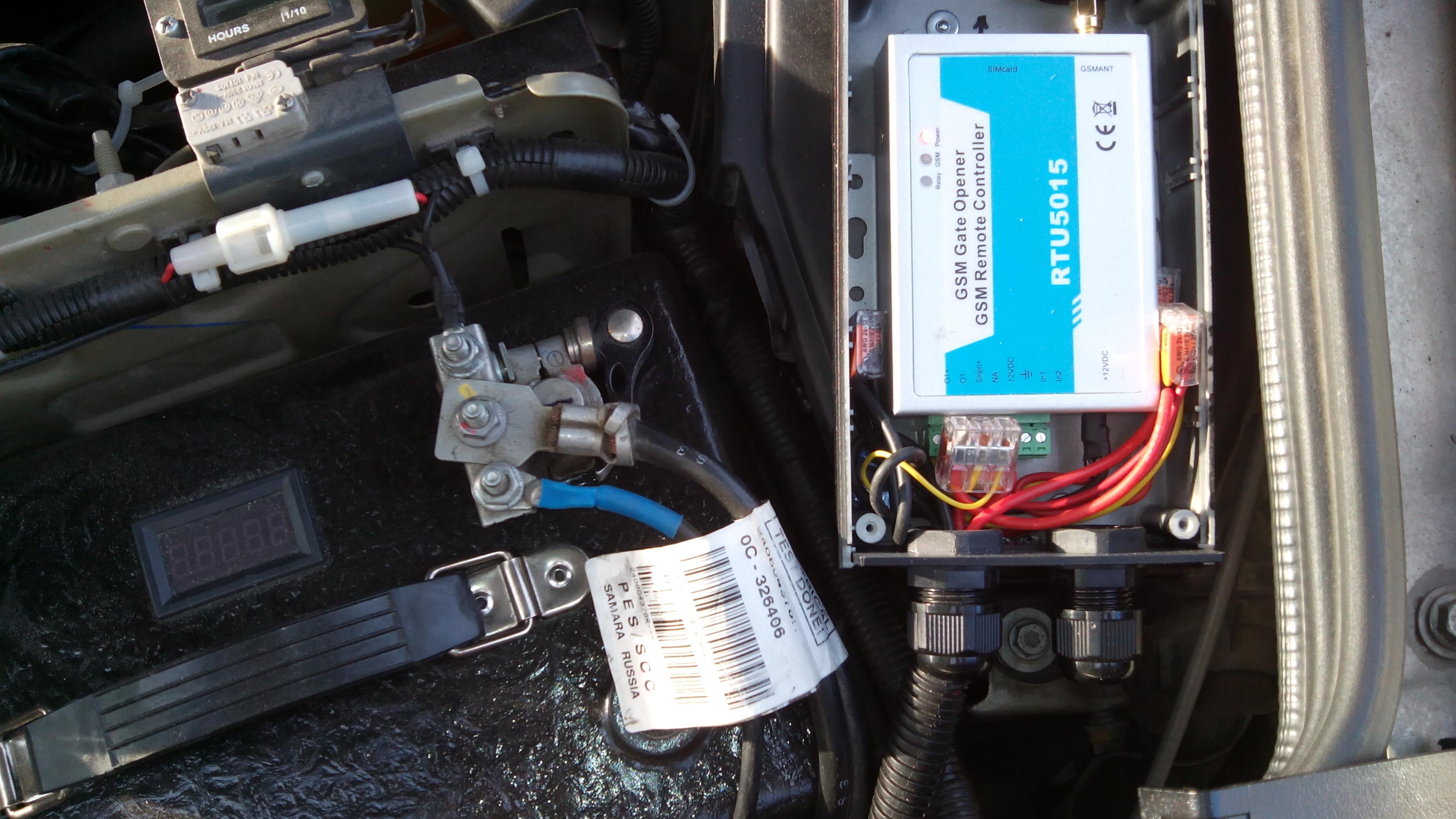

GSM модуль стоит от 1250р https://ru.aliexpress.com/item/RTU50...274233edKMQM65 но лучше сразу брать RTU5015+ https://ru.aliexpress.com/item/RTU50....13339.90158.0 там по звонку тайминг длинный, но дороже при покупке, но и окупится бесплатными звонками для включения подогрева.
Симка Мегафона с общим балансом к симке телефона 250р.
Корпус и сальники из ЧипаДипа 400р. https://www.chipdip.ru/product/g761 https://www.chipdip.ru/product/mg-20
Приложение на телефон "Логика Дома" 0р. https://play.google.com/store/apps/d...oma.logikadoma
Полиамидный подогреватель на картер масла 1500р. https://ru.aliexpress.com/item/150mm...274233edKMQM65
Провод силиконовый 16AWG 5м чёрный/красный 232р https://ru.aliexpress.com/item/16-AW...7cd233edX1Rdxb
Гофра автомобильная 14мм 2м 100р
Пред. автом. 15А две обжимные клеммы под него, два обжимных кольца М6 на клеммы Акк, термоусадка D6 и D8.
Клеммы разъёмные нового образца WAGO 3 pin 3 шт. и 2 pin 1 шт. 50р
Кусок 10мм K-flex термостойкого промышленного неопрена поверх плёнки подогревателя приклеить.
Вчера попробовал в деле, на улице +25С', за уставку в 30 минут нагрел до 45С', хороший результат! (колба датчика мониторинга t' вклеена в ребро картера масла https://ru.aliexpress.com/item/1PC-M...274233edKMQM65)
Данный конструктив предназначен только для пользователей титанатных аккумуляторов! Свинец сдохнет сразу или на утро!
Фотки инсталляции:
