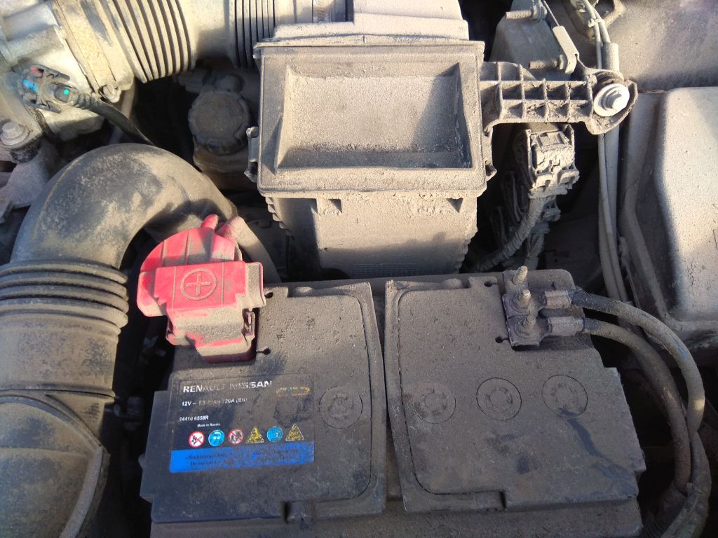

К сожалению влияет, грязь через подкрылок летит прямо на ремни, у меня развалился ролик обводного и порвался ремень навесного при пробеге в 47000, как написал дилер из-за грязи, а грязь типа из-за того что по бездорожью ездил В ответ на жалобу в рено ответили что грязь у меня появилась за неделю после ТО, хотя сами же еще зимой просили уплотнитель под капот сделать, типа из-за того что его нет грязь летит, но как я и предполагал толку от него нет вообще. Они зимой протерли сверху двигатель, я на следующий день резинку поставил, и через пару дней в Рязань и обратно съездил, так следов их протирки не осталось совсем, опять все было покрыто ровным слоем грязи. Так что при такой конструкции ремни становятся расходным материалом
