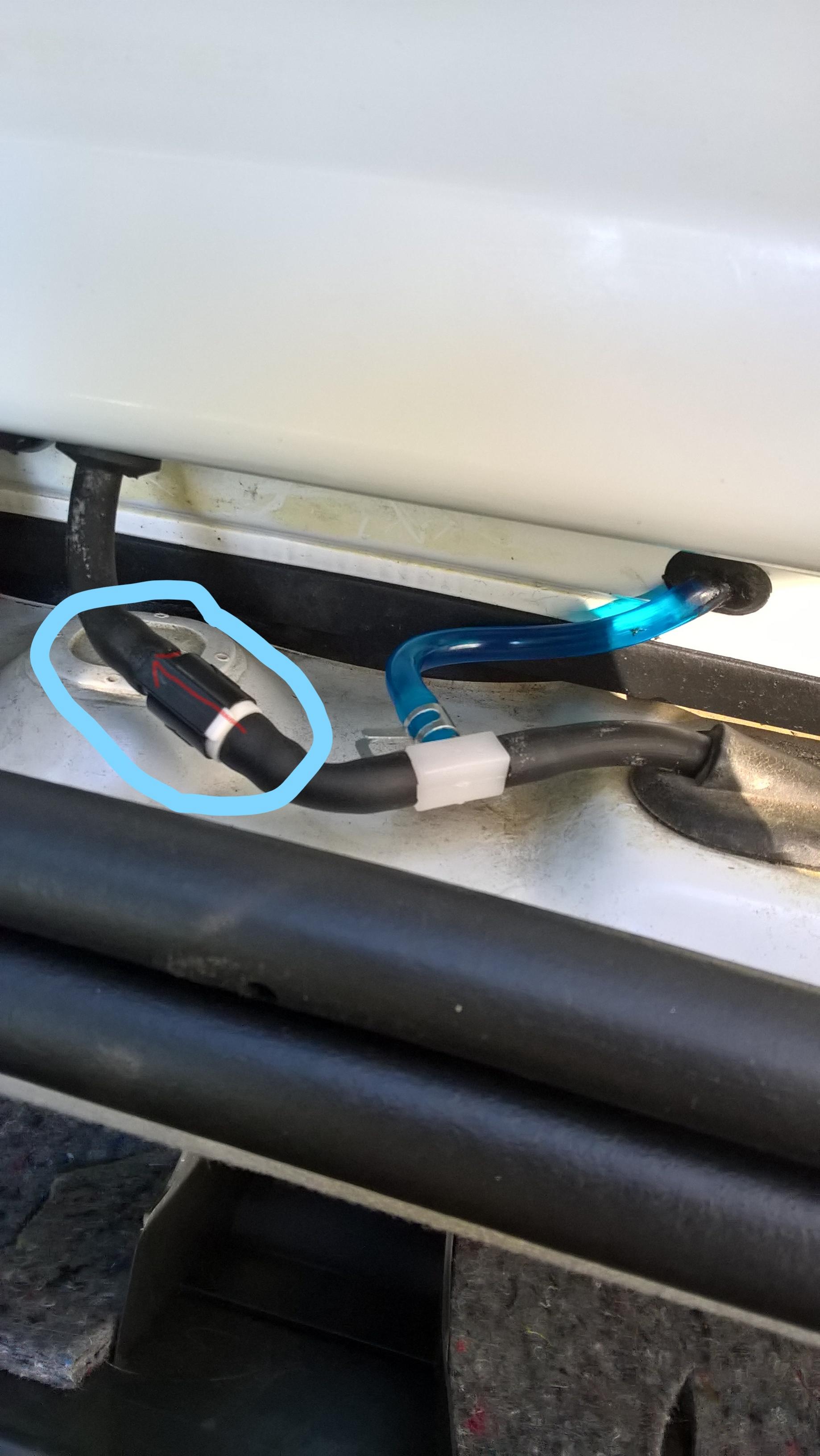

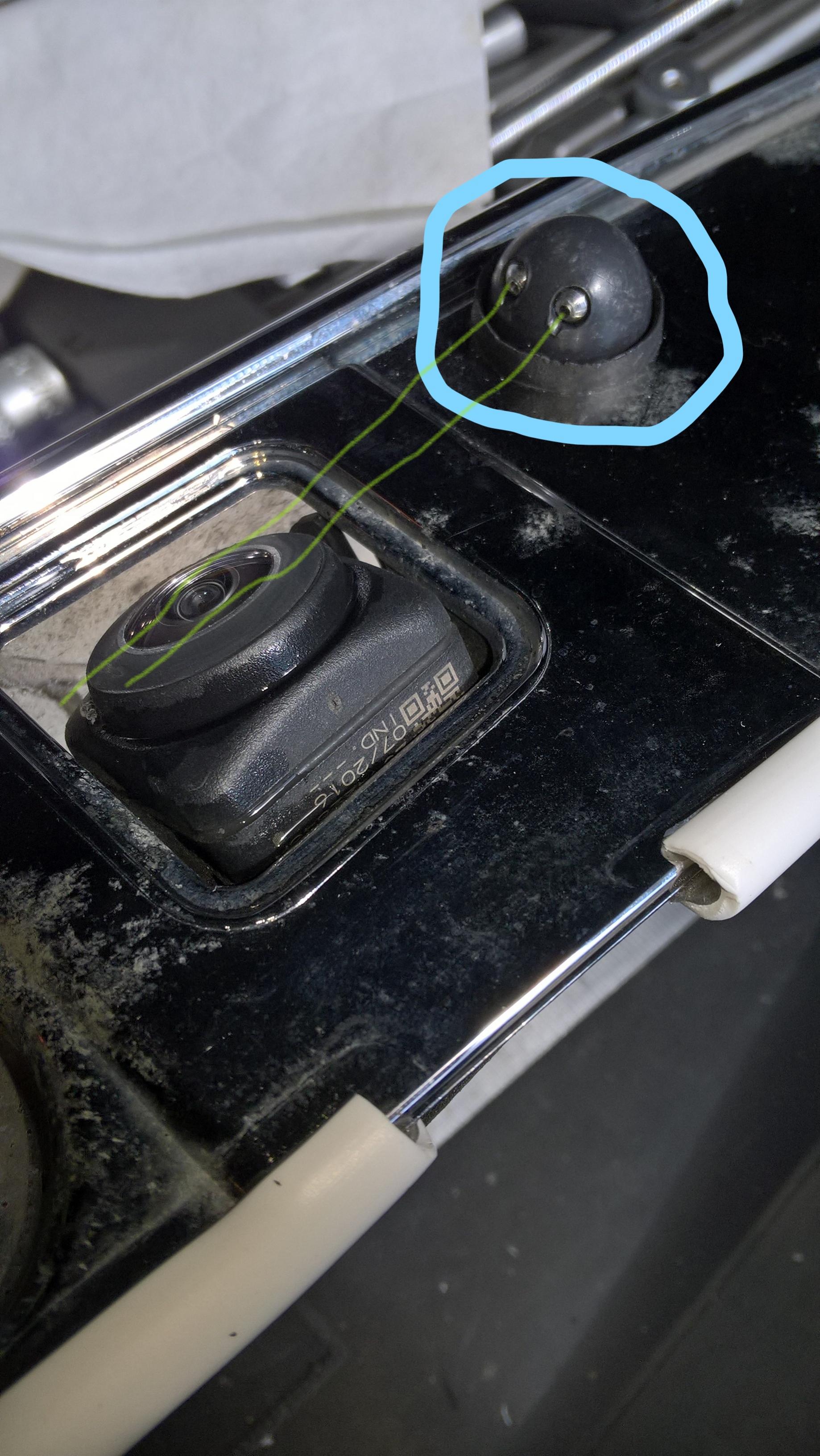

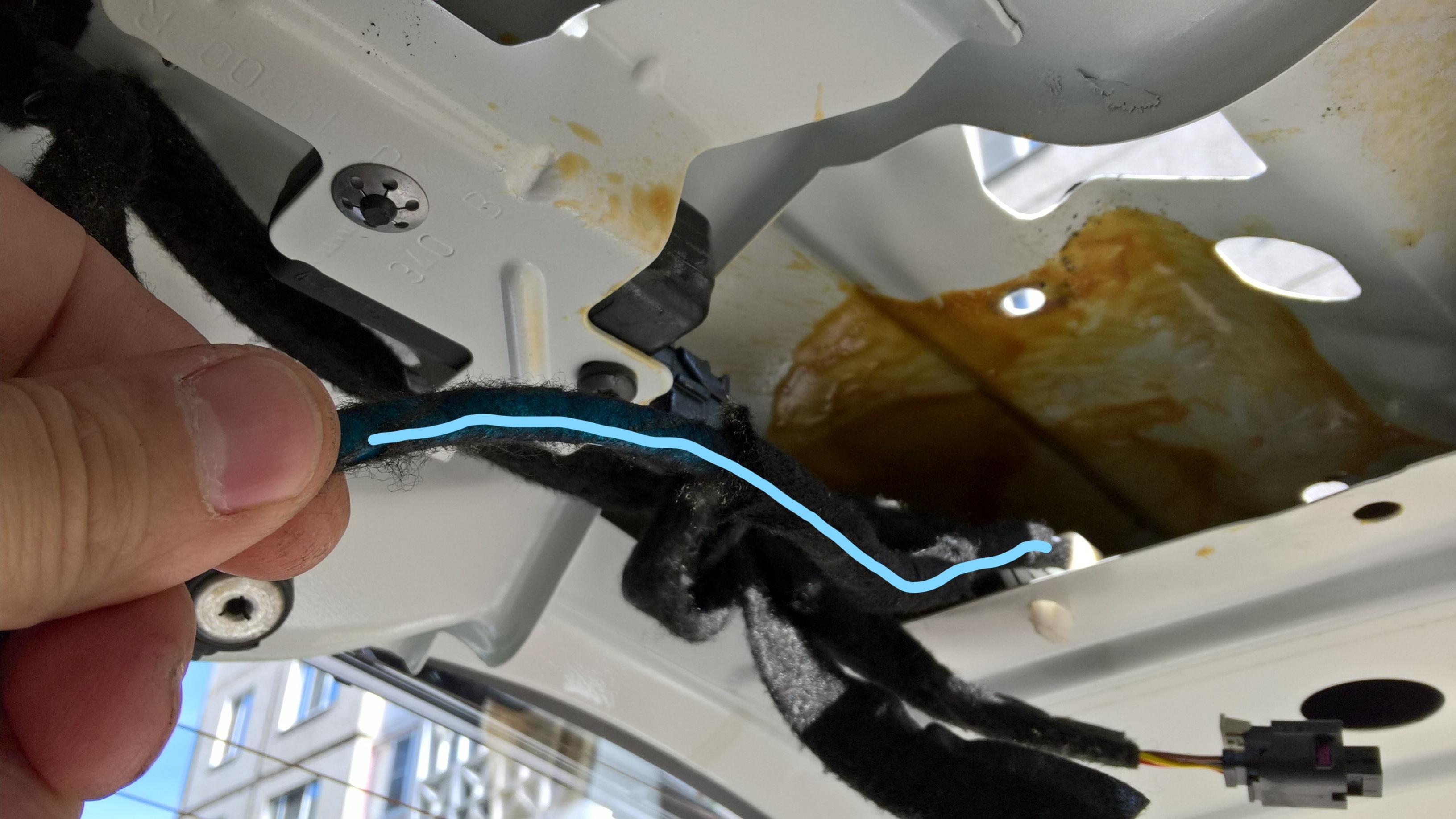

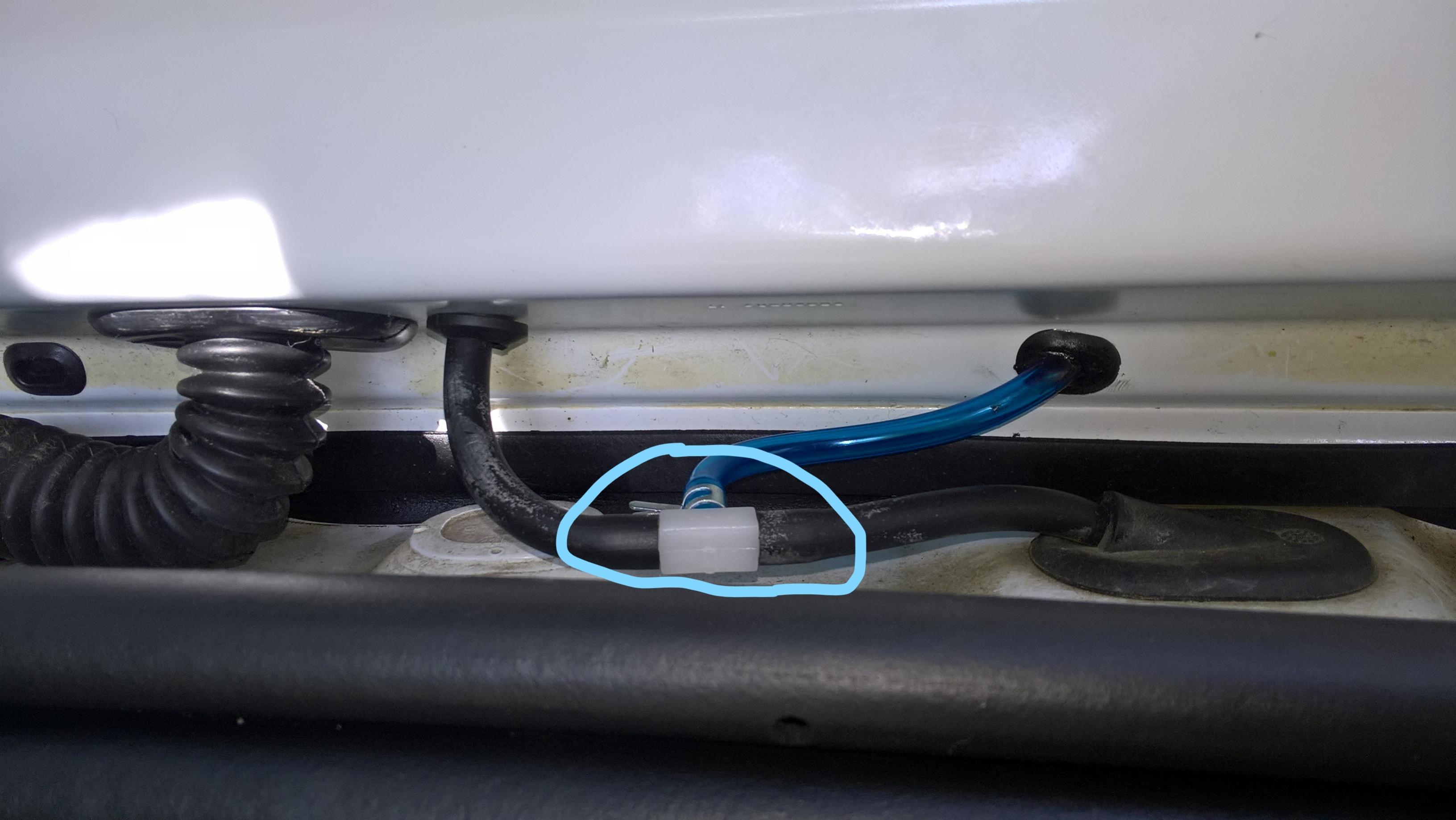

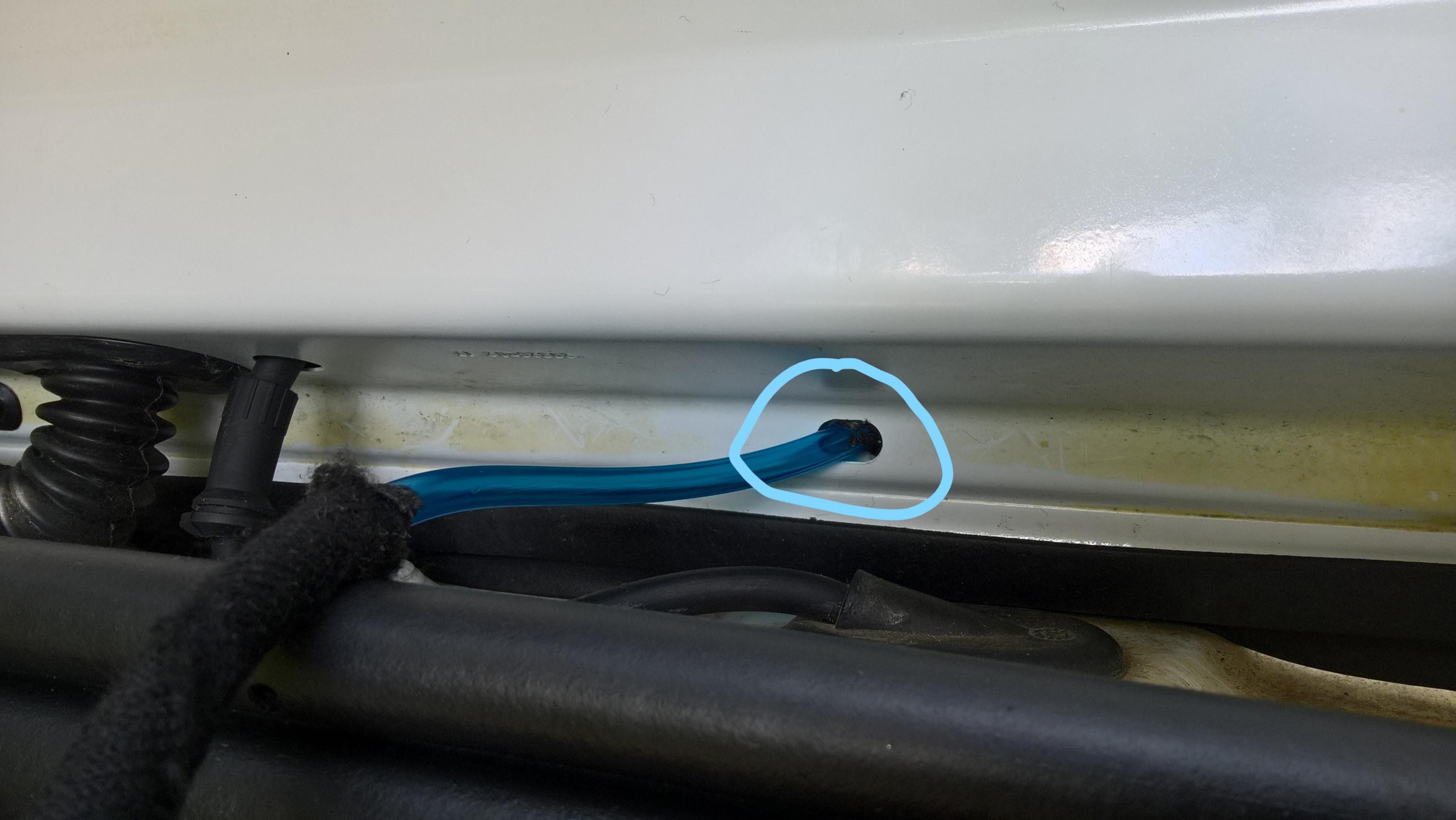

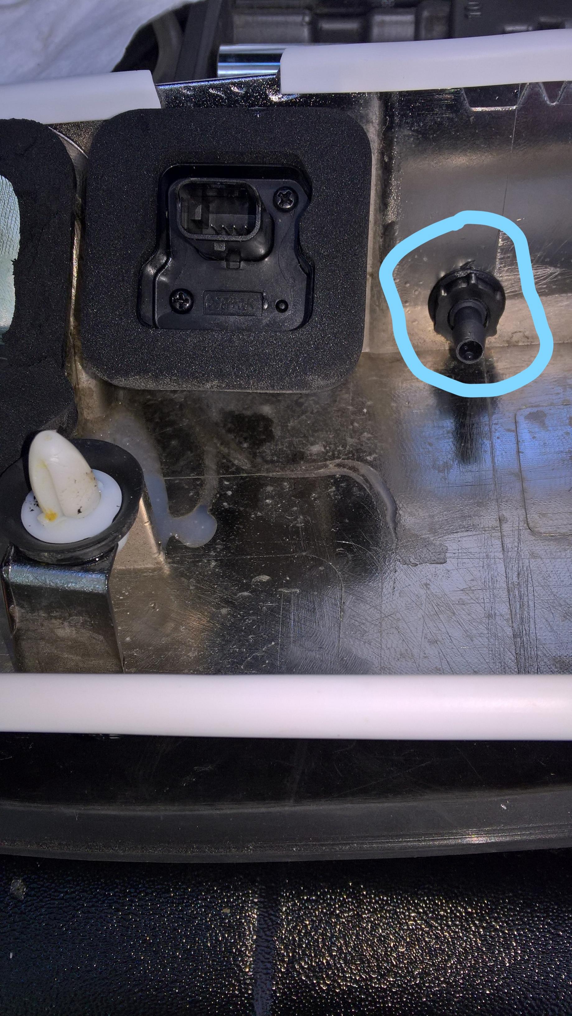

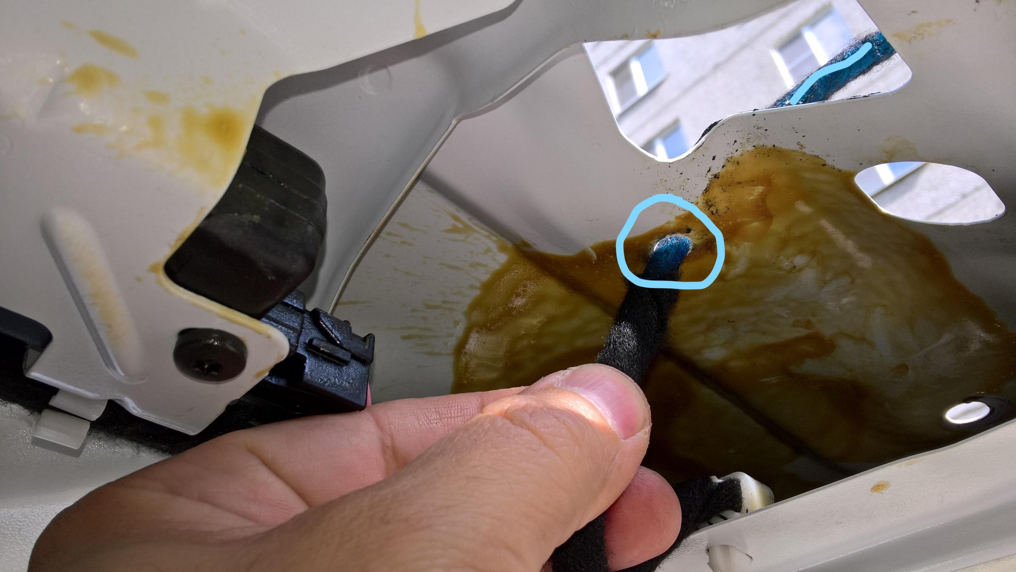

Сегодня установил форсунку омывателя камеры. Самое сложное протянуть трубку внутри двери, часа 2 протягивал. Результатом остался доволен. Обратный клапан нужно обязательно ставить в трубку омывателя стекла, иначе из форсунки камеры самотеком выливается вода. Вот несколько фото.
