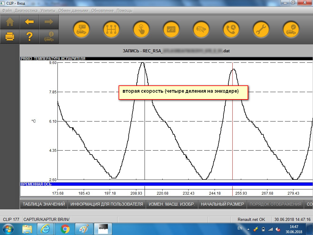

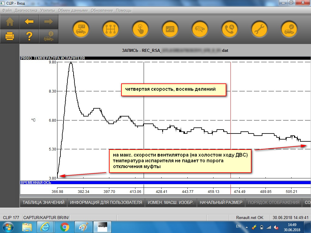

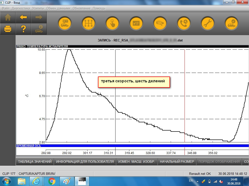

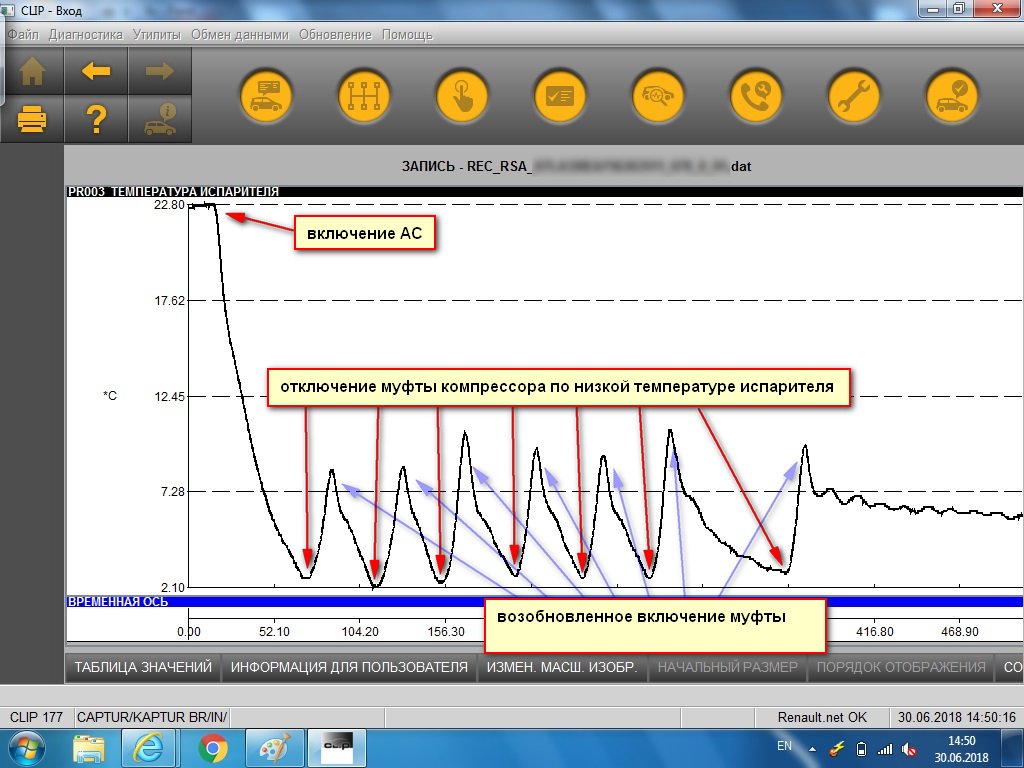

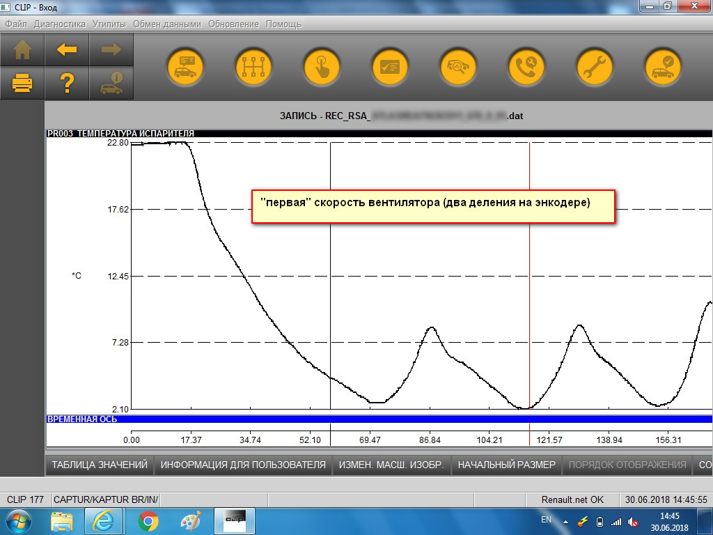

Понаблюдал работу АС на Kaptur (с климатом, потому что хотел снять график температуры). Заскринил характерное.
Думаю, наглядно.
