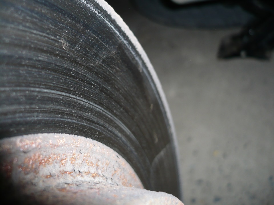

Не используйте в паре диски TRW DF6072 и колодки TRW GDB1789!!! Проехал после установки 25 000 км и тормозные диски уже вышли из допуска по износу, т.к. колодки очень жесткие и нисколько даже не пылят, сильно точат диск. Сами колодки только на половину стёрлись.
И рабочая поверхность дисков не гладкая. С направляющими и самими суппортами всё нормально. Пример на фото (фото не моё).
Поставлю пока колодки Remsa, они вроде как мягкие и диск не должно так точить. Наверное придётся опять диски новые покупать в ближайшем будущем, но теперь выбирать производителя с умом.
