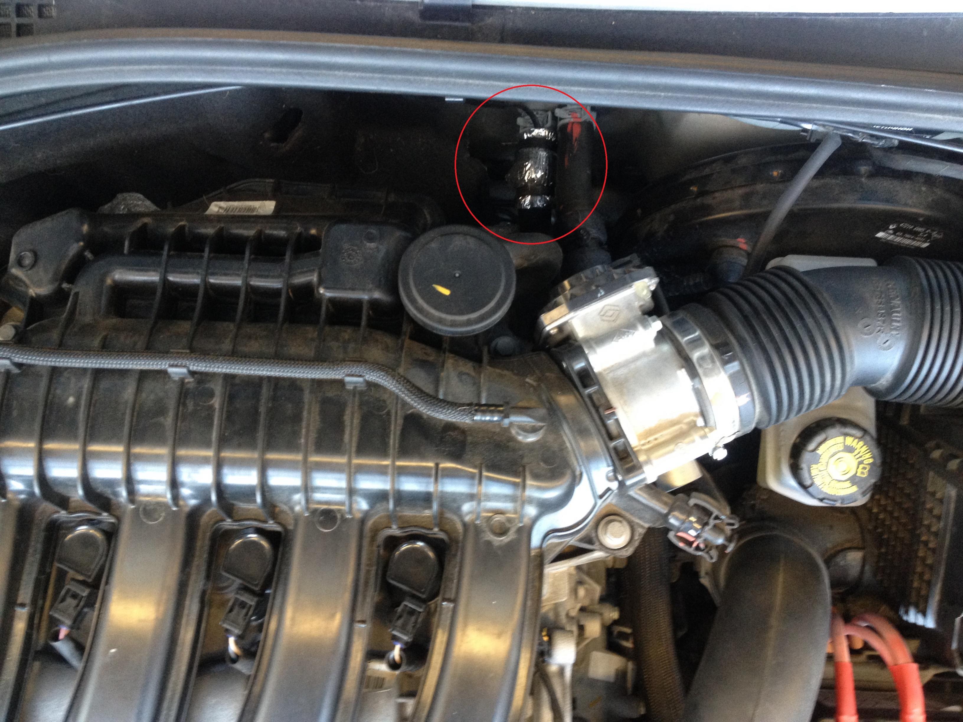

Если показывает, то показывает температуру того места с которым контактирует.
Все равно врет, что исходя из конструкции датчика и метода подключения закономерно. Перенес датчик после ОД на подводящий патрубок печки, теплоизолировал сам датчик и место контакта - добавил примерно +15*С приближаясь к истинной температуре ОЖ, но понятно, что все равно занижает, но хотя бы не так сильно.
