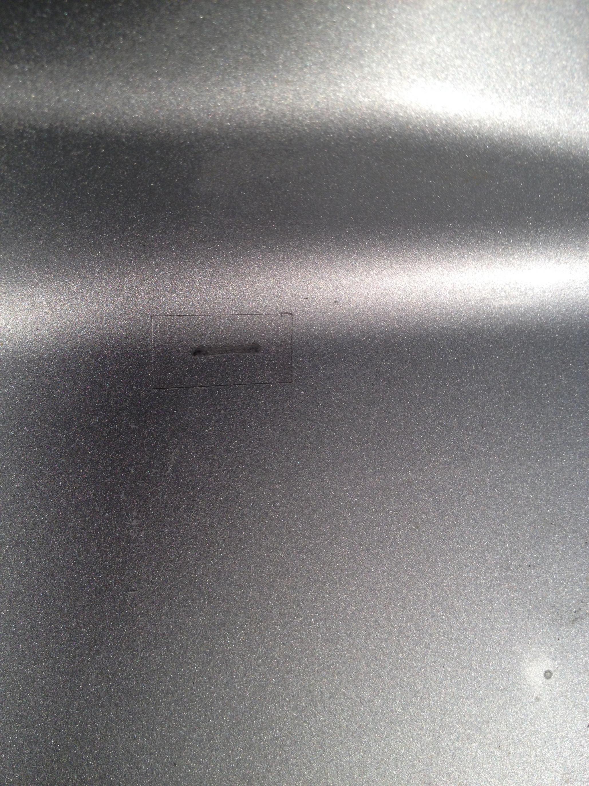

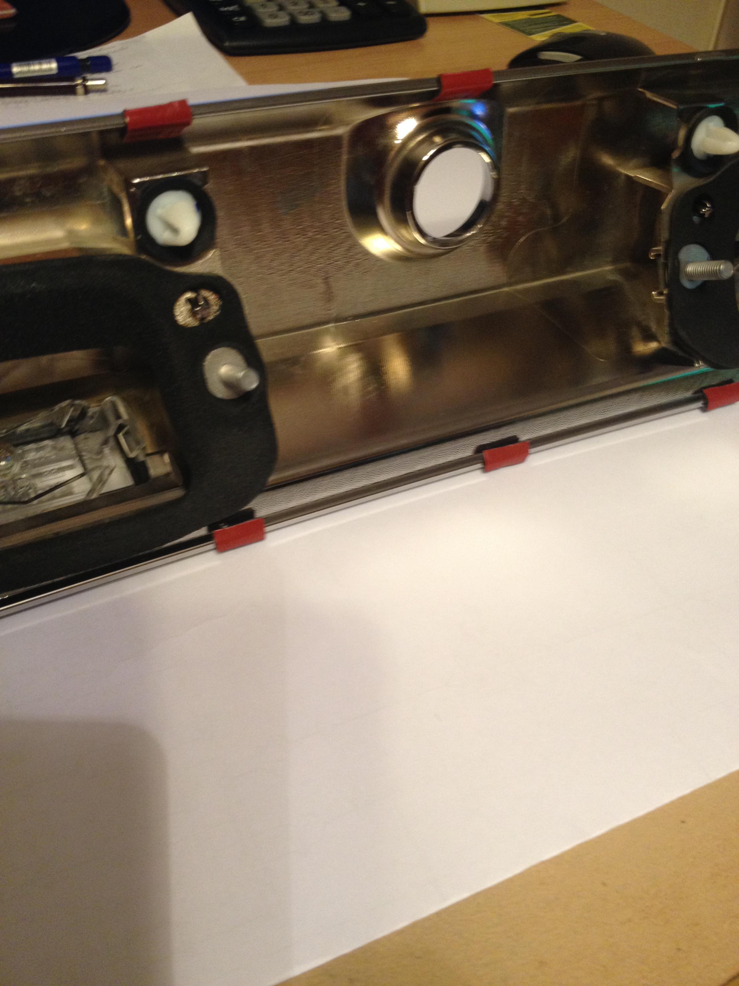

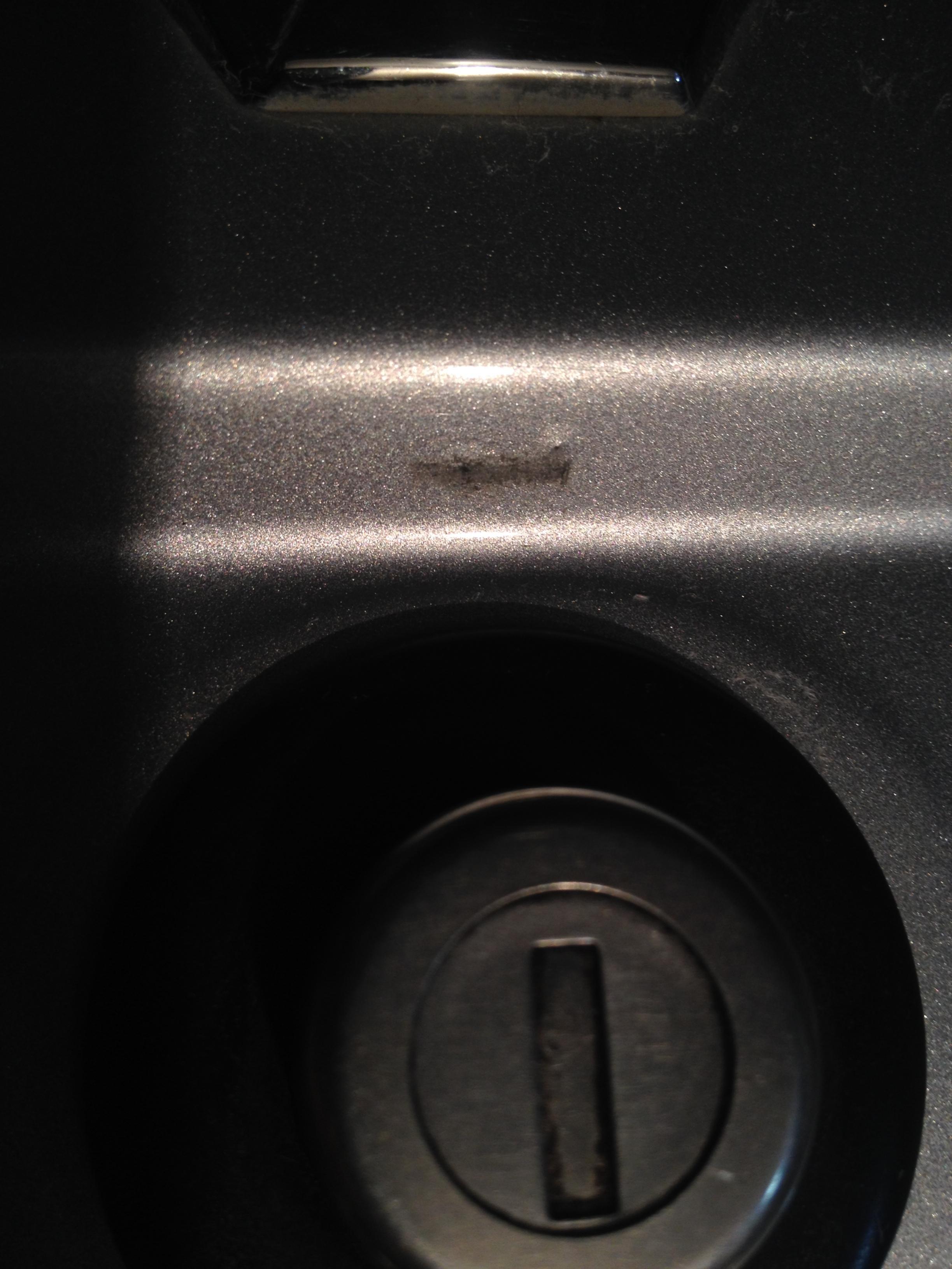

То же добрался до накладки пару недель назад. Машина 2015 года, резинки нет. Попротирало до грунта. Предъявлять ОД не вижу смысла, по отзывам станет хуже после покраски. Шпеньки спиливать не стал, побоялся, что если спилить открывается дорога под хром на накладке, который потом слезет. Подобное уже видел. Заклеил все потертости на двери двойной липкой рекламной пленкой (на фото еще один слой, переделал, края закруглил). И на на шпеньки наклеил двойной скотч не снимая пленку с наружной стороны скотча. Идея не снимать красную пленку не моя, кто-то писал про это выше. Теперь не влипнет.
