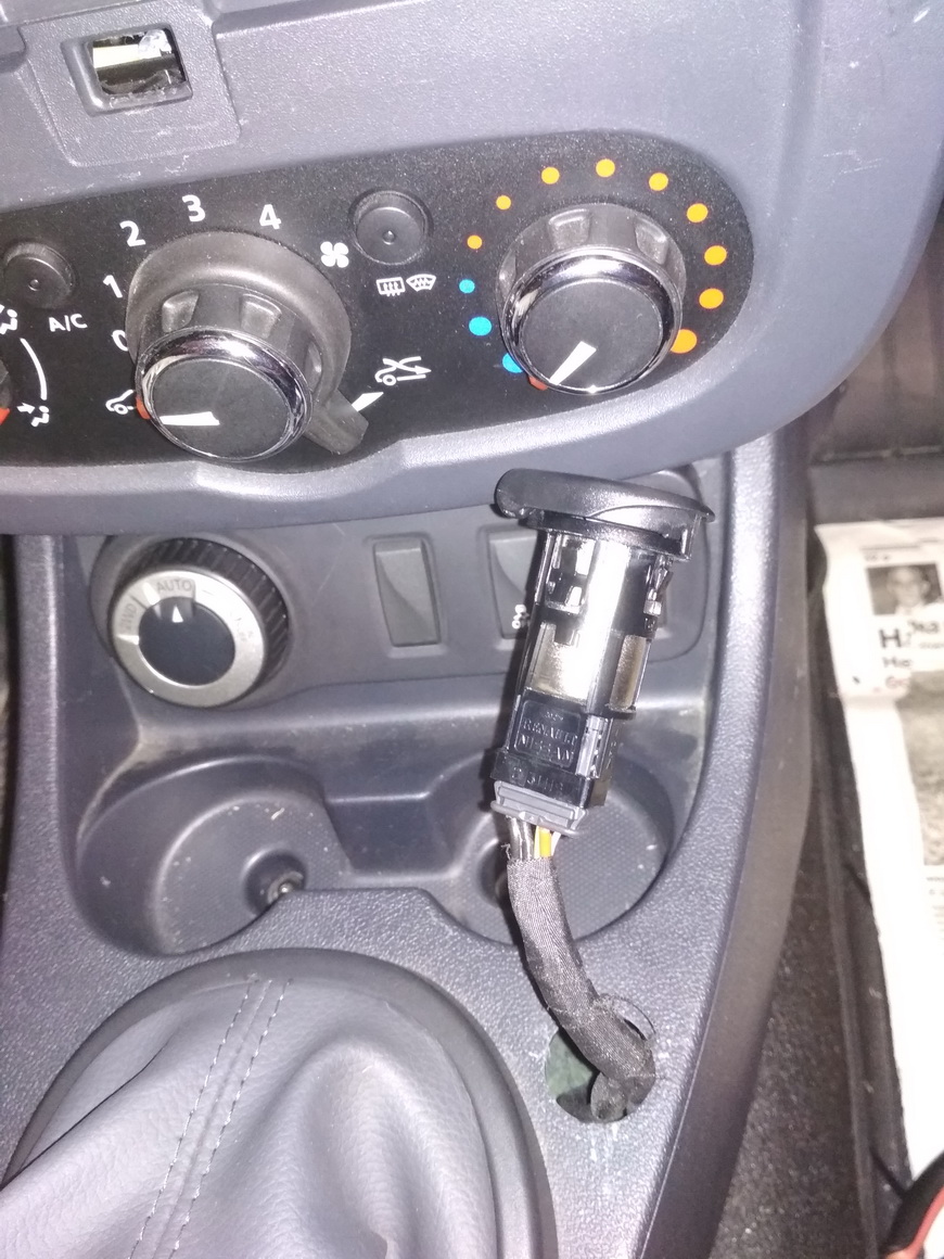

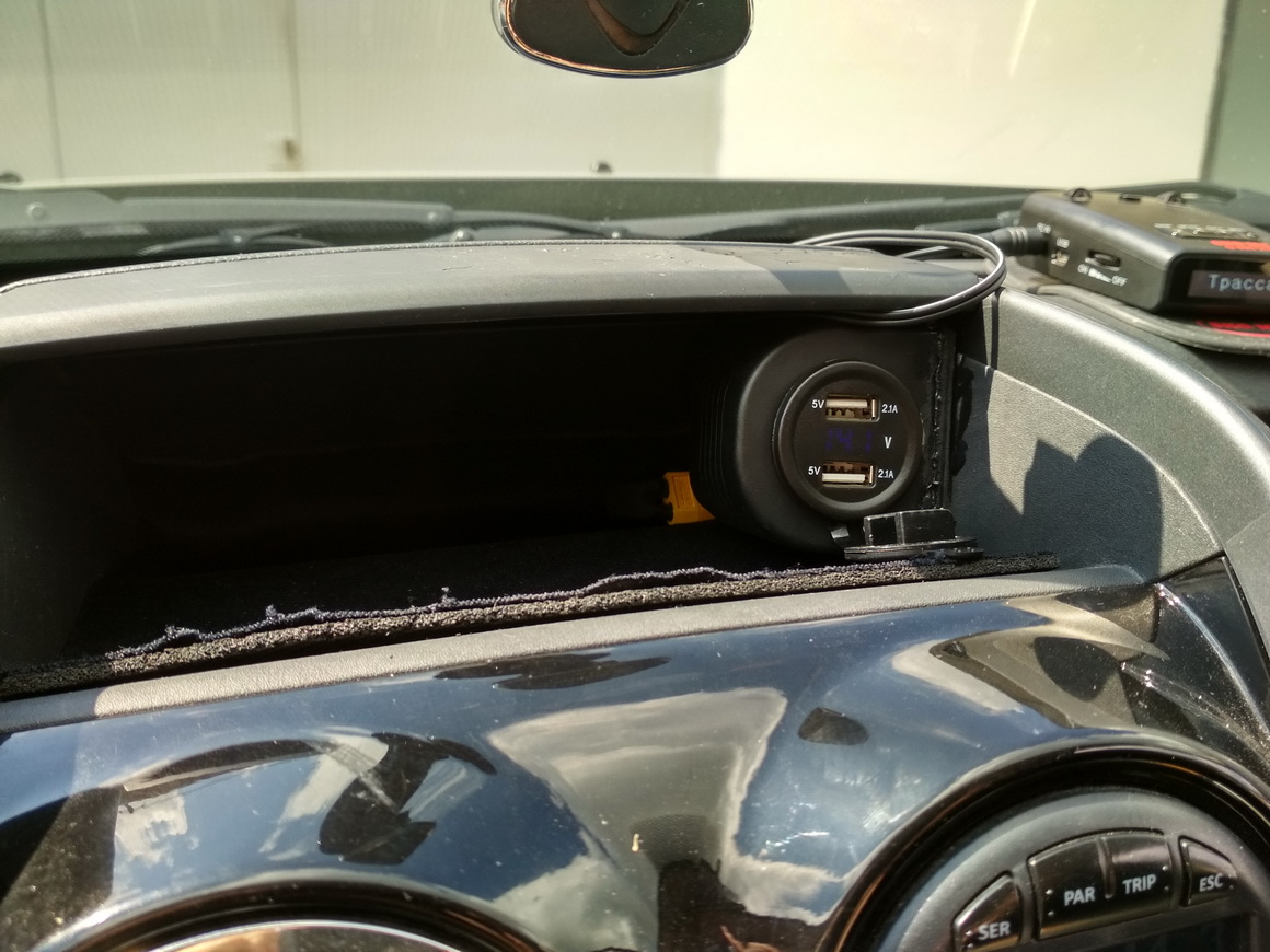

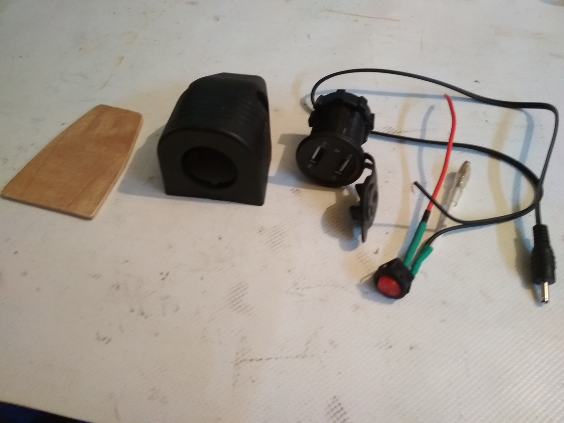

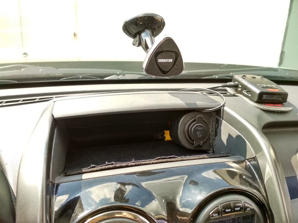

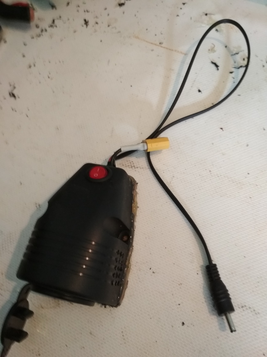

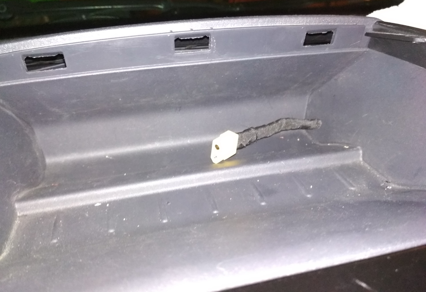

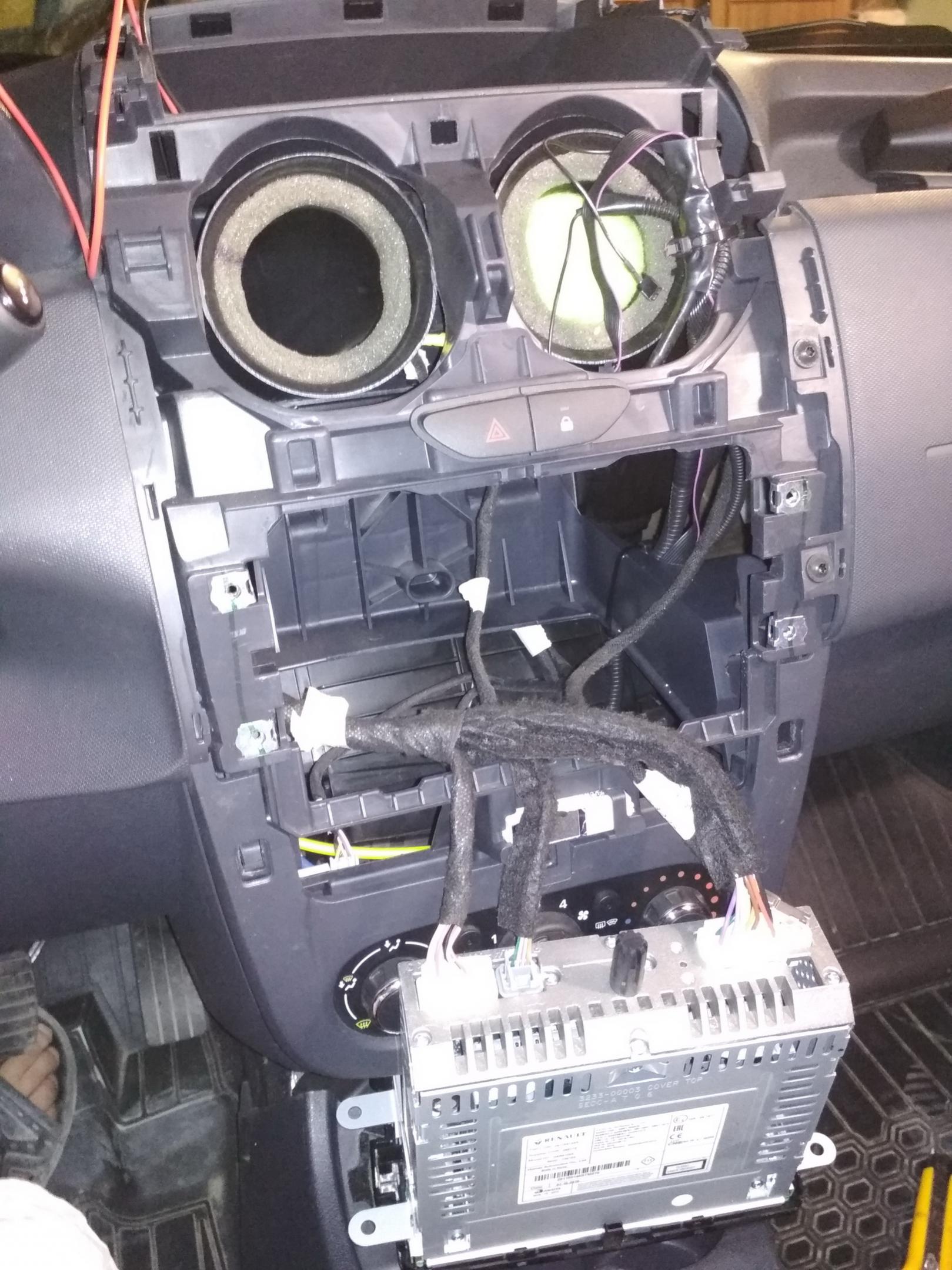

По мотивам ветки то же установил USB розетку. Подпаялся к разъёму прикуривателя, так что проводка осталась нетронутой, меня устраивает что розетка будет отключатся вместе с прикуривателем. Плюс установил кнопку на саму розетку, для её отключения при неиспользовании. Заодно сделал отвод кабеля от розетки на радар детектор. Сам девайс закрепил на двухсторонний скотч.
