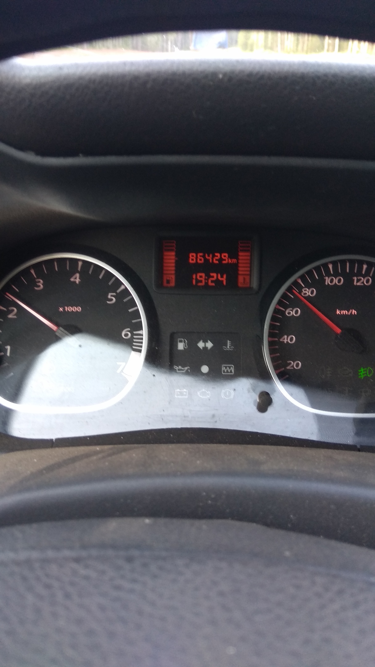

Вчера ехал по трассе с включенным кондиционером и температура поползла вверх. До этого в пробке час толкался, тоже с включенным кондиционером. По ELM327 температура была выше 100 градусов. Остановился, вентилятор крутит на максимальной скорости, но температура не падает. Выключил кондиционер и только тогда температура упала.
Что ему нужно? Радиаторы мыл месяц назад, термостат менял не так давно, как и ОЖ.
