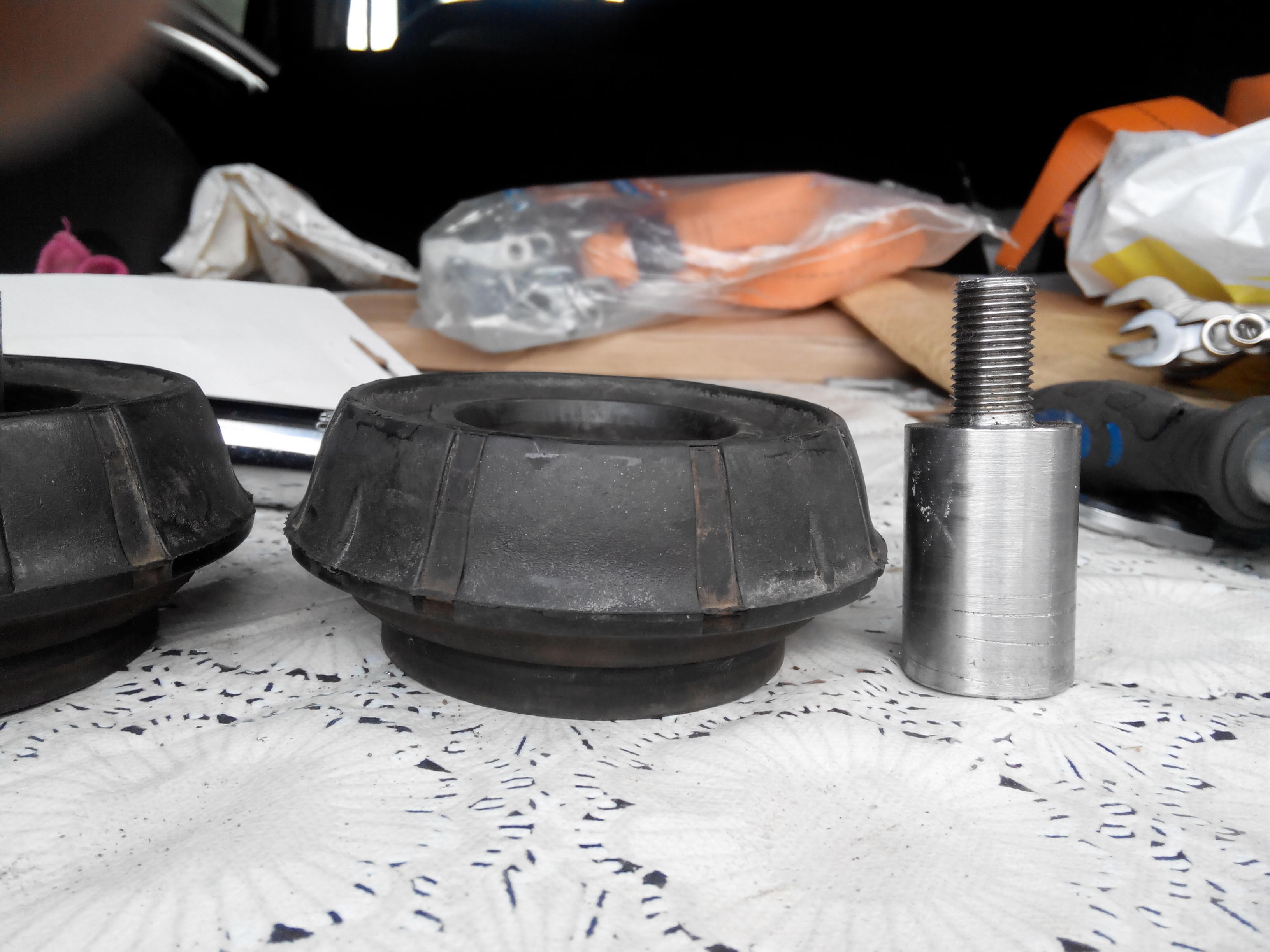

О, обладатель реального лифта вторыми опорами! Подскажи, что ставил между гайкой на 27 и верхней тарелкой?? Сколько резьбы на штоке осталось для верхней гайки? Какие амортизаторы?

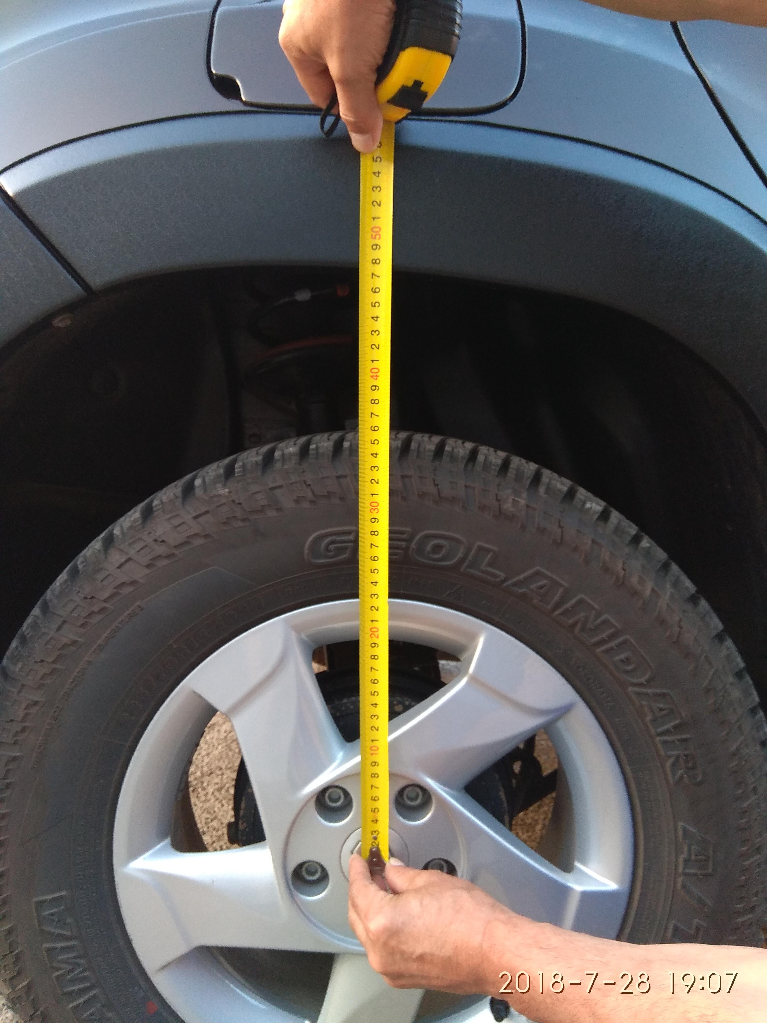

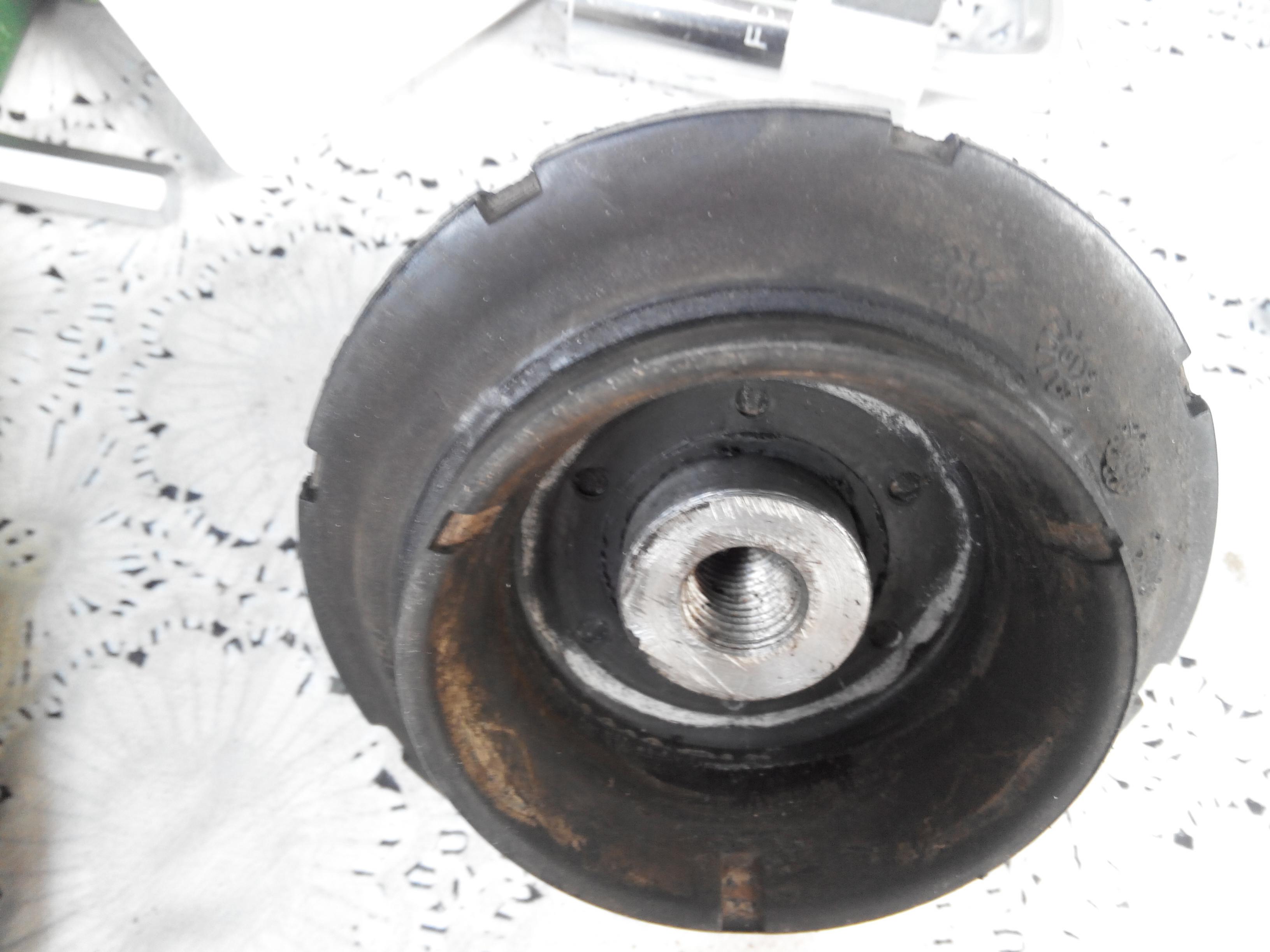

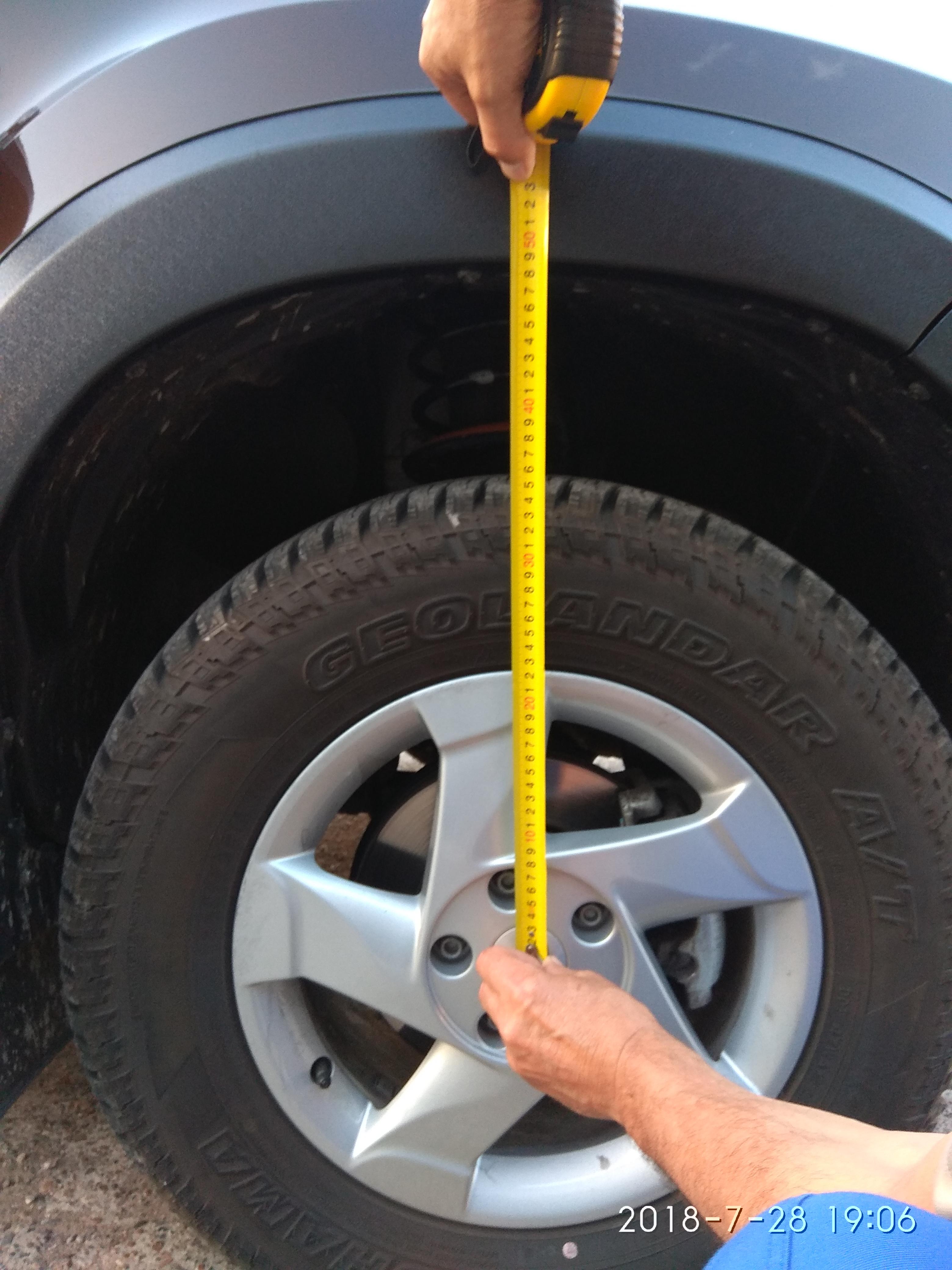

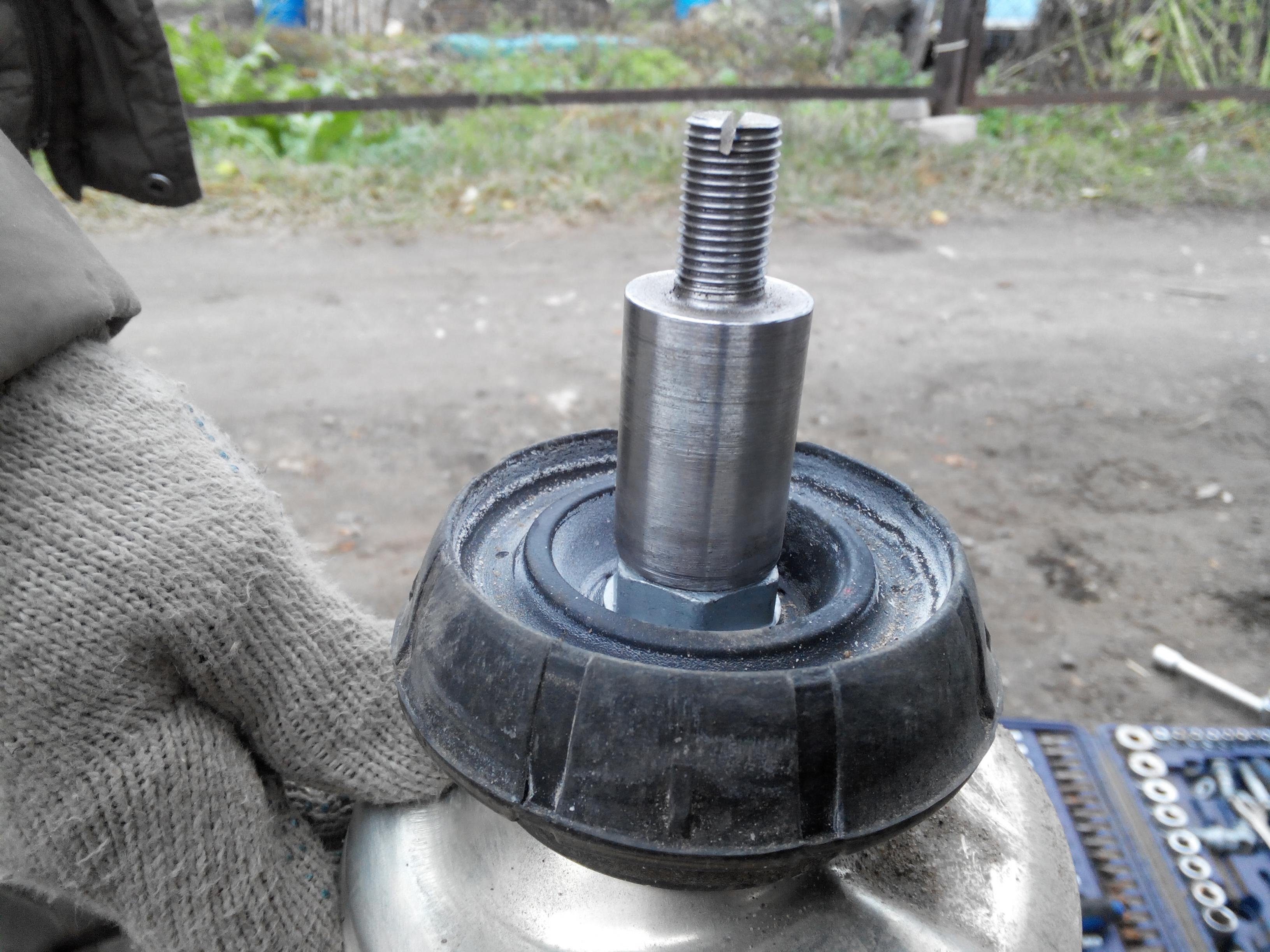

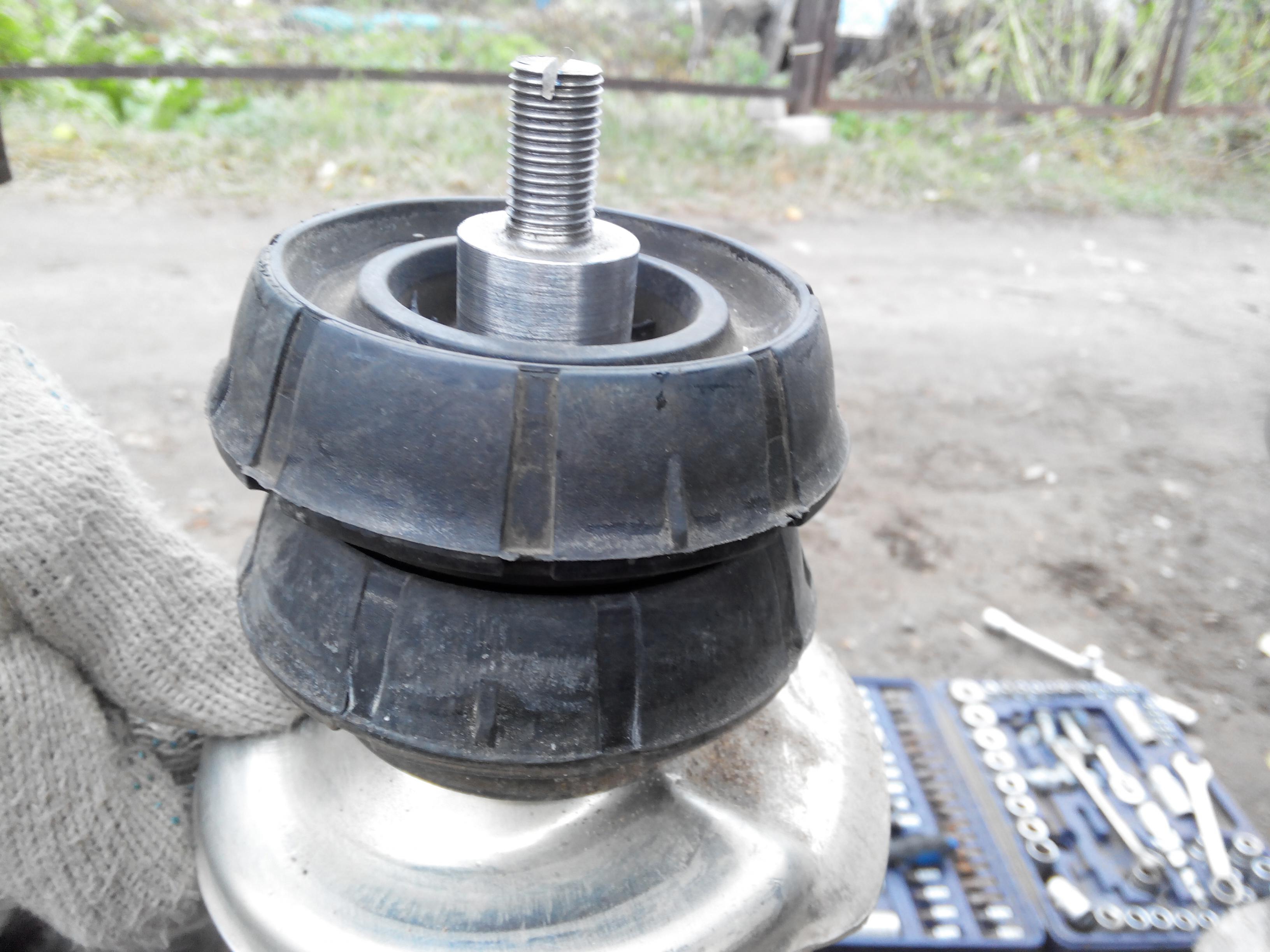

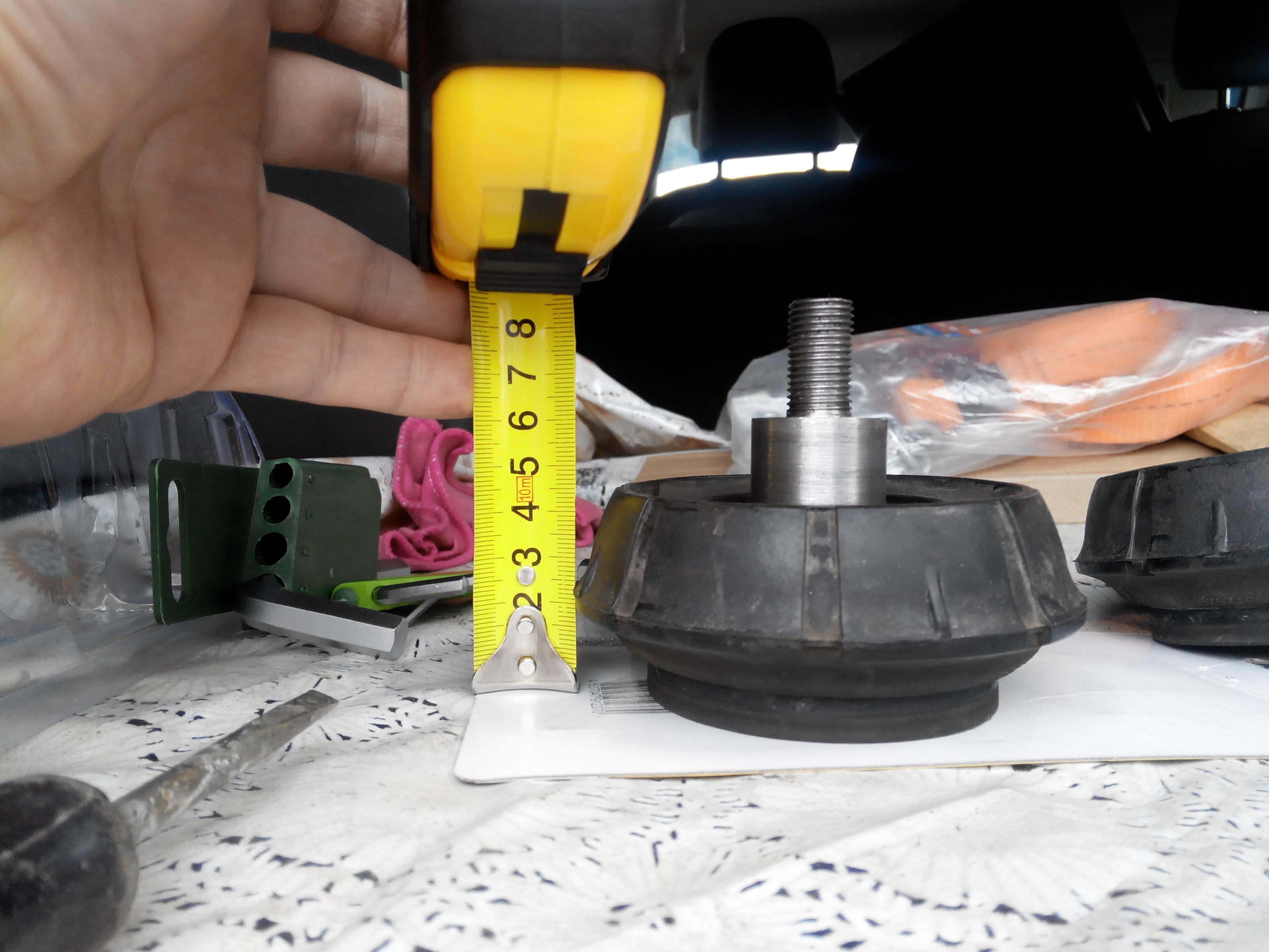

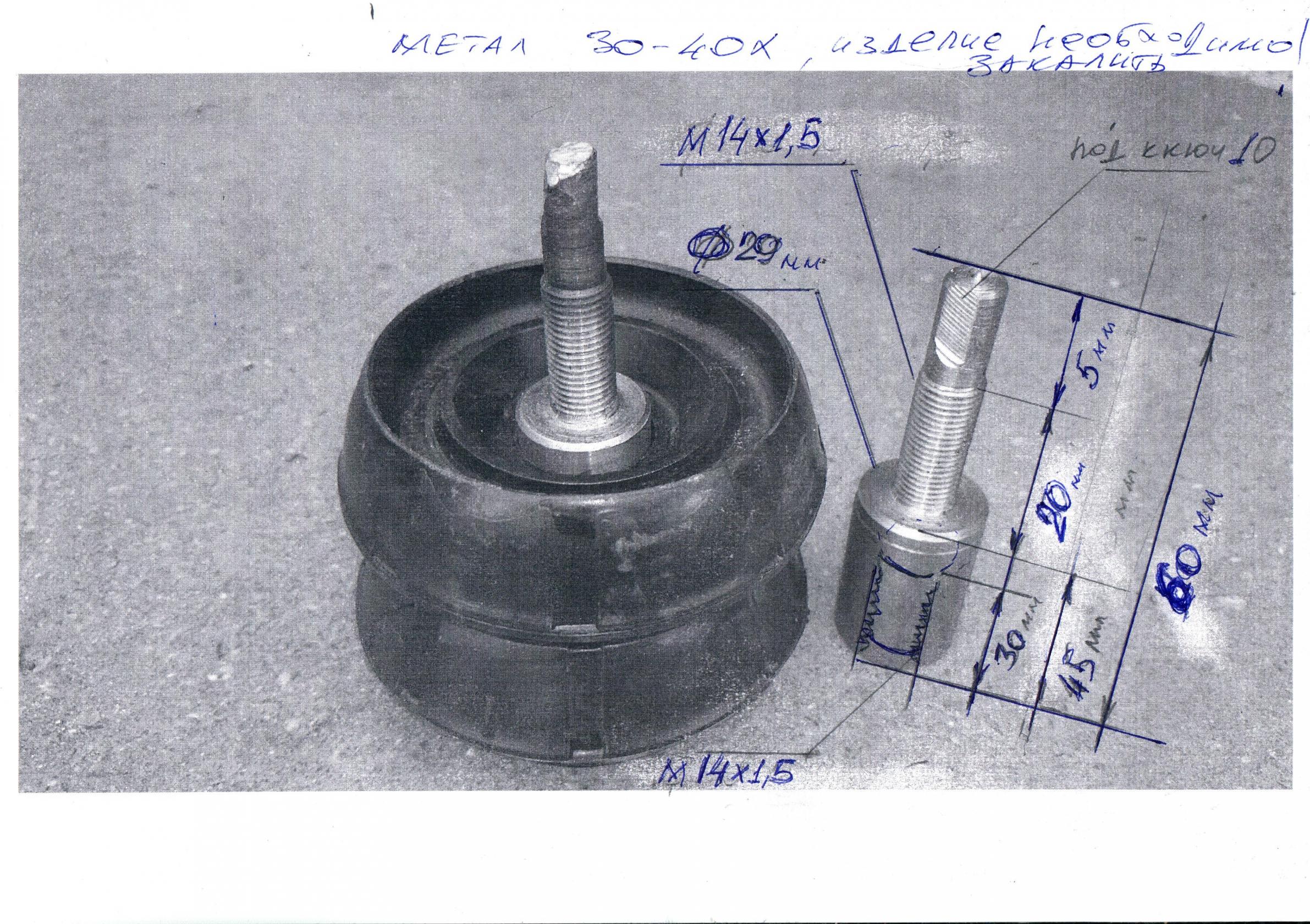

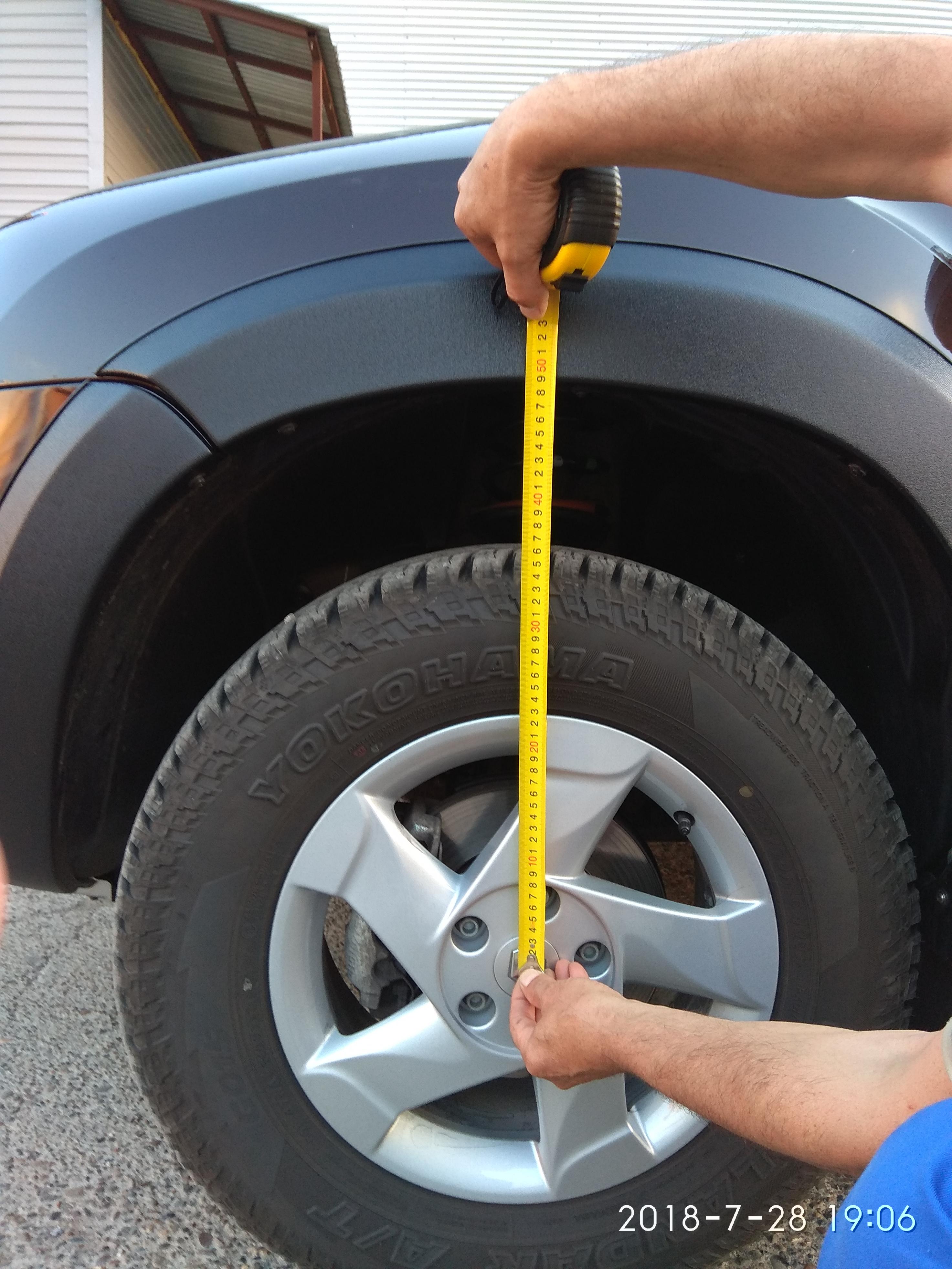

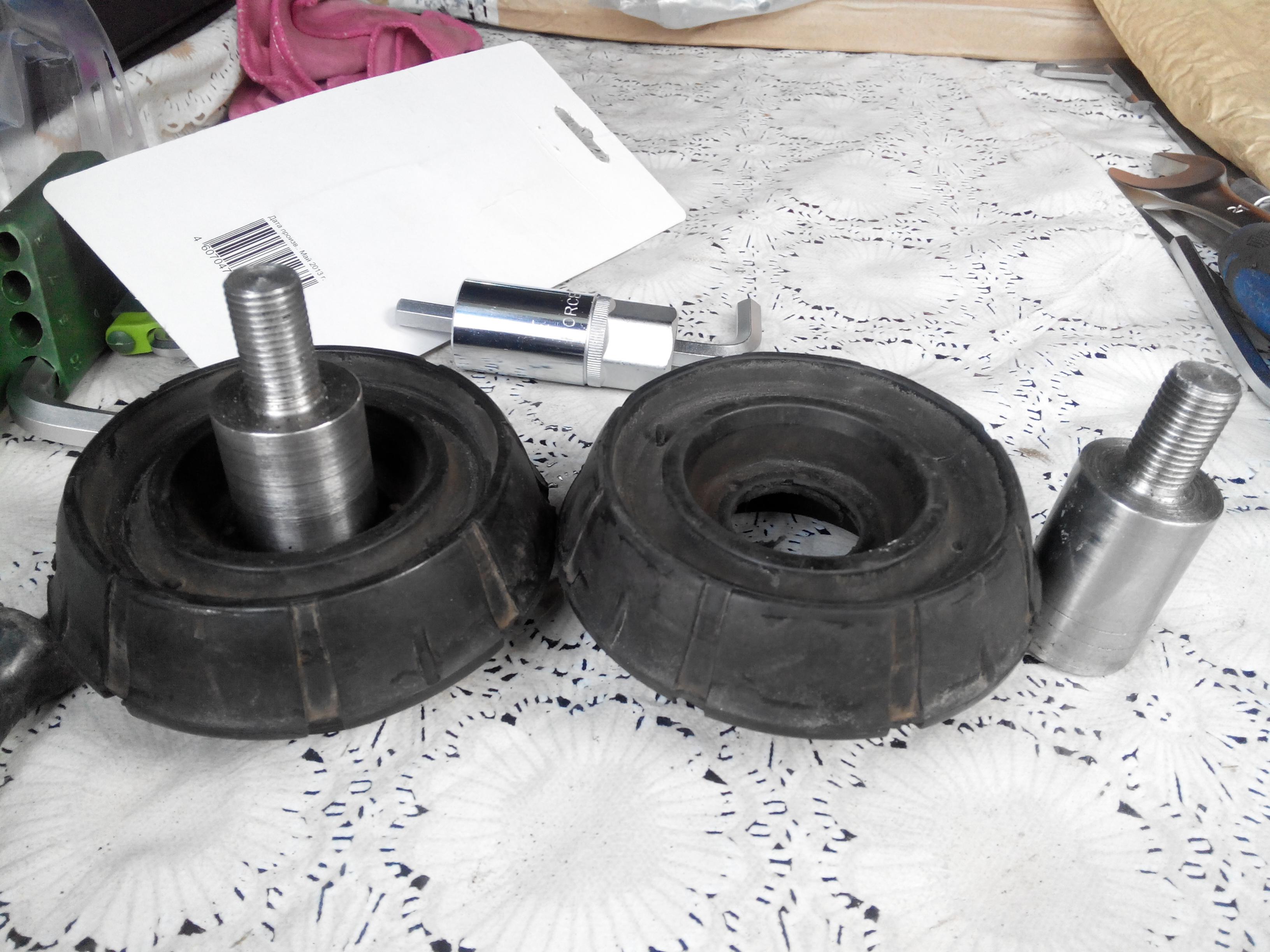

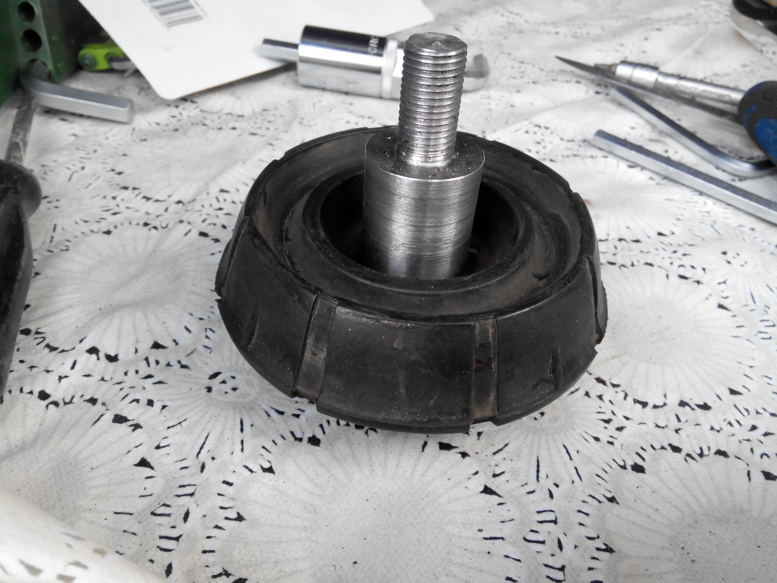

я лифтовал вот так. амортизаторы сток. пружины сток. тарелок от ауди не применял, тарелка родная. добавляется только удлинитель штока и опора. пробег примерно 19 тыс.км. покрышки Yokohama Geolandar A/T G015 225/70-R16. диаметр втулки 29мм больше чем нужно. втулка не пролезет в опору. я не помню какой я сделал диаметр, но то что мне пришлось или втулки потом напильников обтачивать или опоры внутри стачивать это я точно помню. фото с размерами втулки не мое. взято из этой темы вроде. выше выкладывали размеры новые. лучше наверно промерить внутренний диаметр опоры. фото с замерами от центра ступицы свежие, после установки проставок прошел почти год. у меня полный привод поэтому для лифта я взял 4 одинаковые опоры и заказал 4 одинаковые удлинителя штока. по трассе сейчас не гоняю, но пару раз бывало разгонялся по прямой до 140, машина идет как влитая
