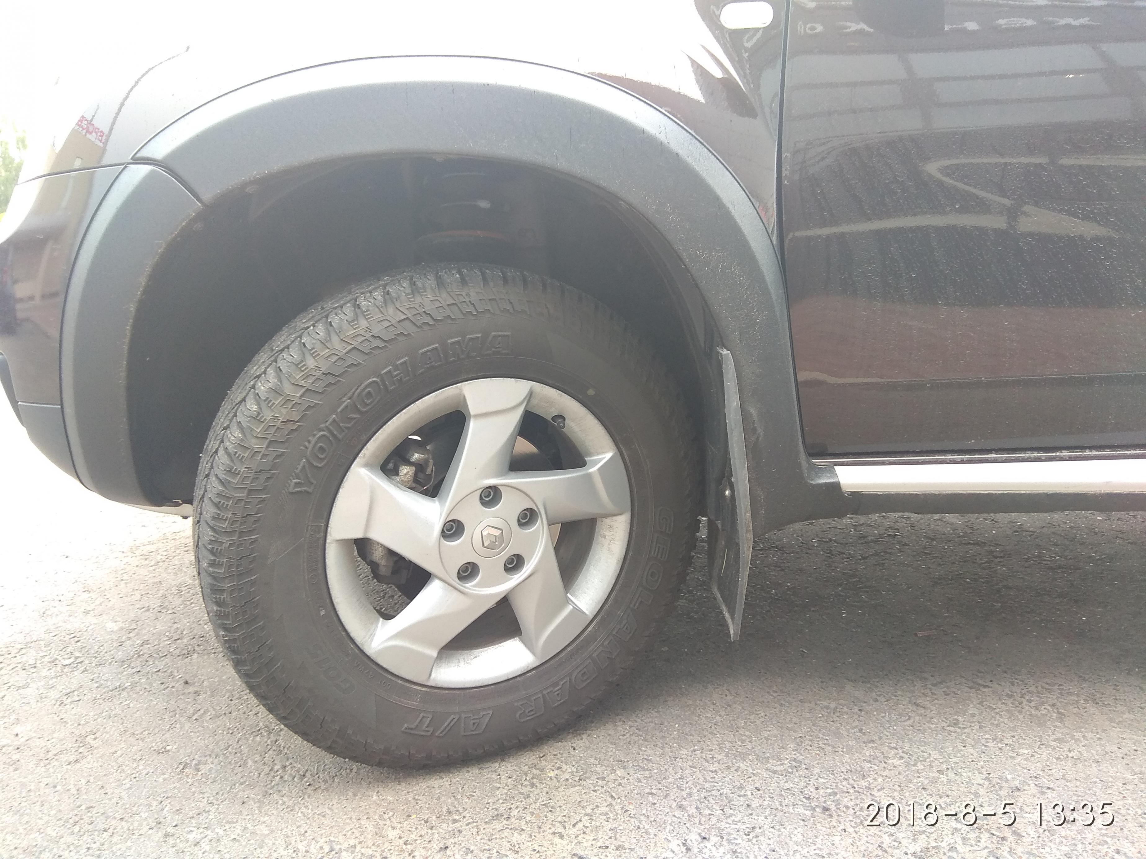

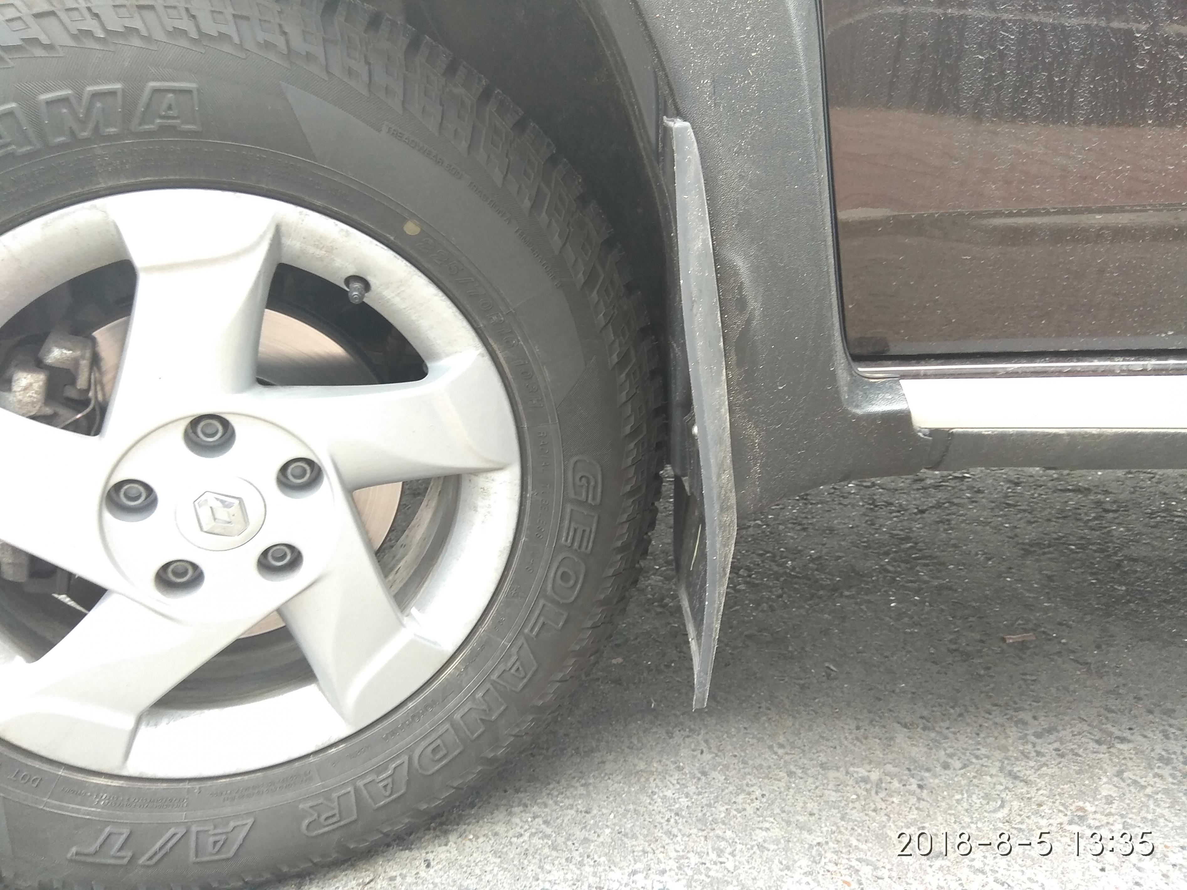

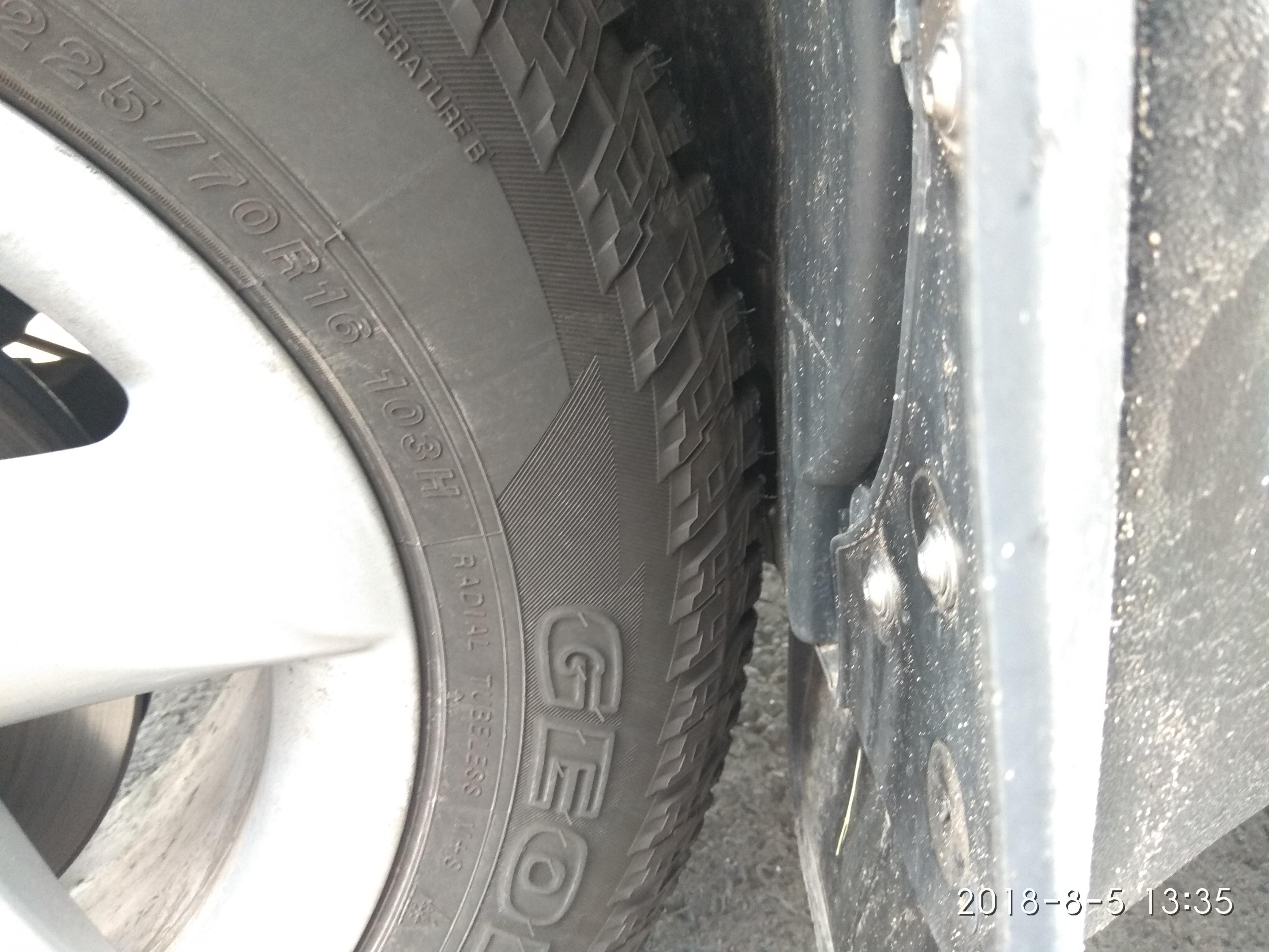

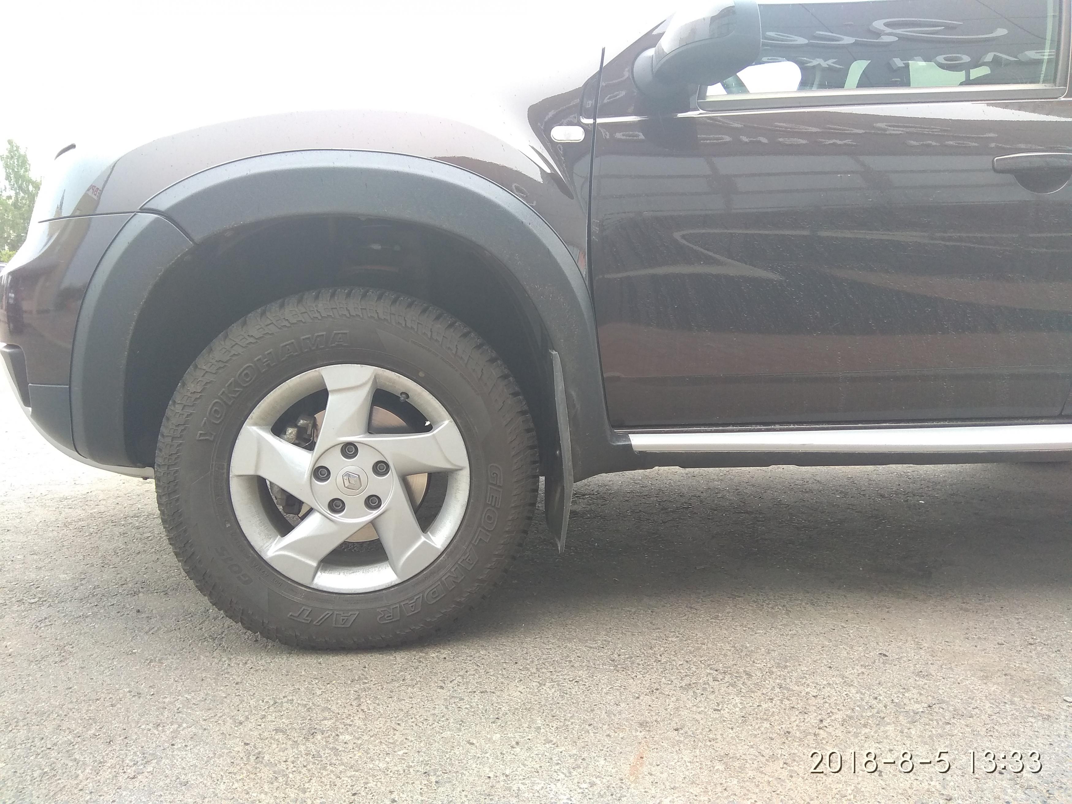

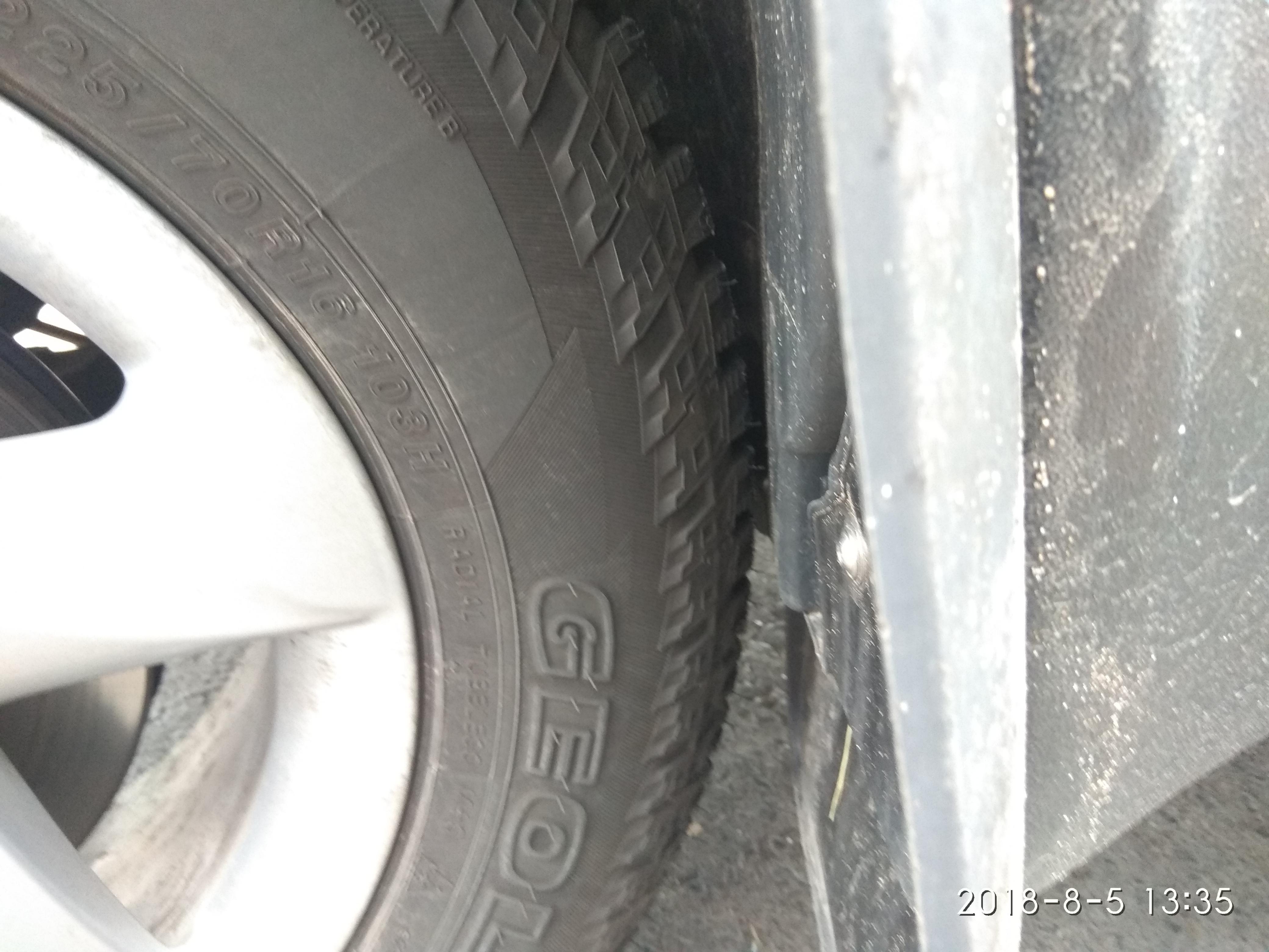

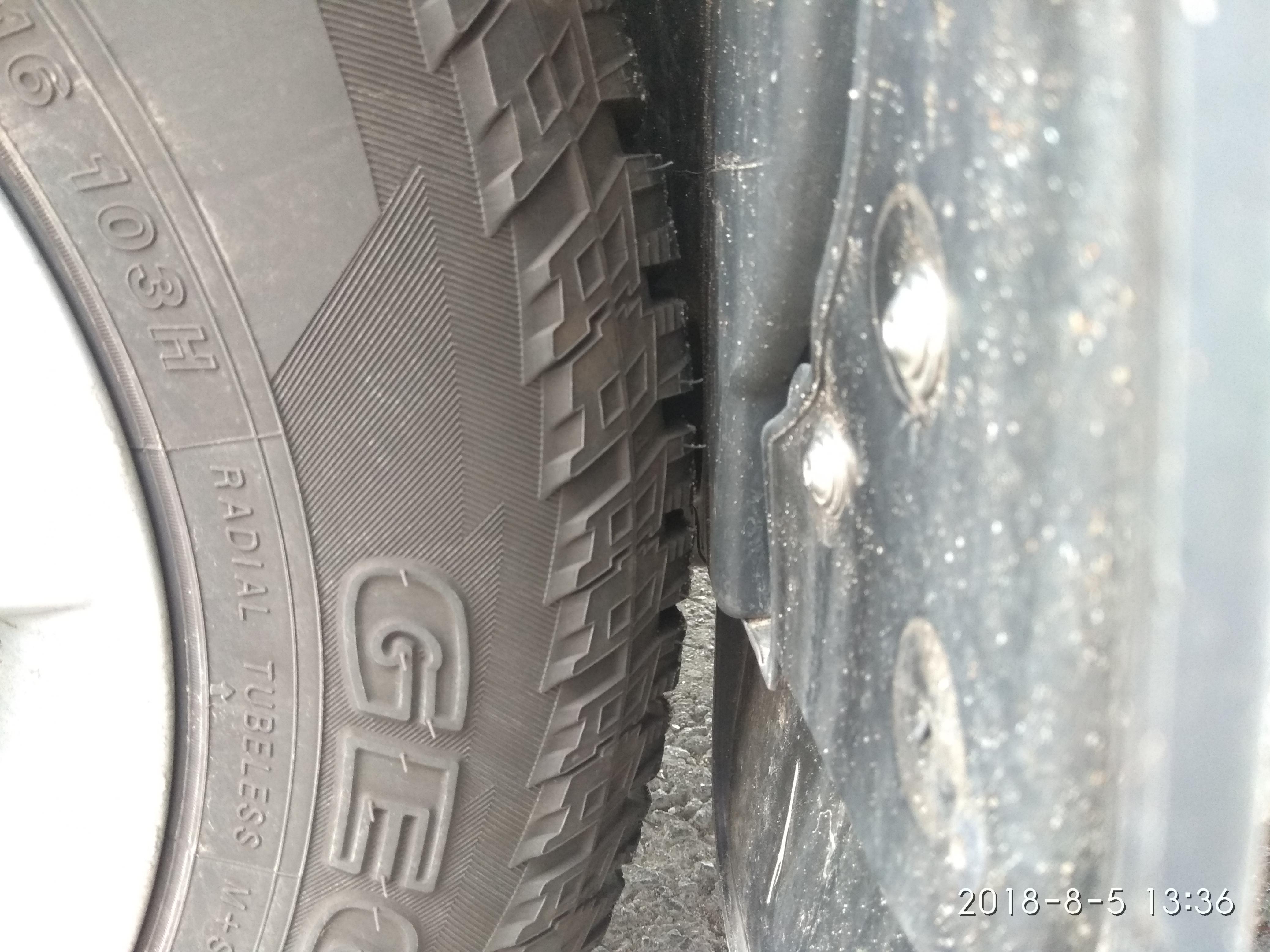

у меня стоят 225/70-16. никакого гемора и доработок с лифтом не требуется. вот цепи (браслеты) без доработок (отрезать часть металла внутри арки или гнуть) уже не полезут, по крайней мере руль повернуть не получится. немного терло подкрылки - в движении не чувствовал, просто потом заглянул и увидел потертость. как по мне так ерунда, не страшно. проставки не помогут. стоят проставки 3,5 см - к сожалению никак не влияют на зазор между колесом и подкрылком. доволен ли тем что установил 225/70-16 вместо родных 215/65-16? - Доволен!
Сегодня сделал несколько фото (извиняюсь за качество) на своих 225/70-16. Пробег на них 8 месяцев (1 год минус 4 зимних месяца). В километрах не засек, но на вскидку это примерно 13 тыс.км. Покрышки Yokohama Geolandar A/T G015.
На первых двух фото Руль прямо. На остальных фото руль выставлен по диагонали.
С уважением ко всем!
