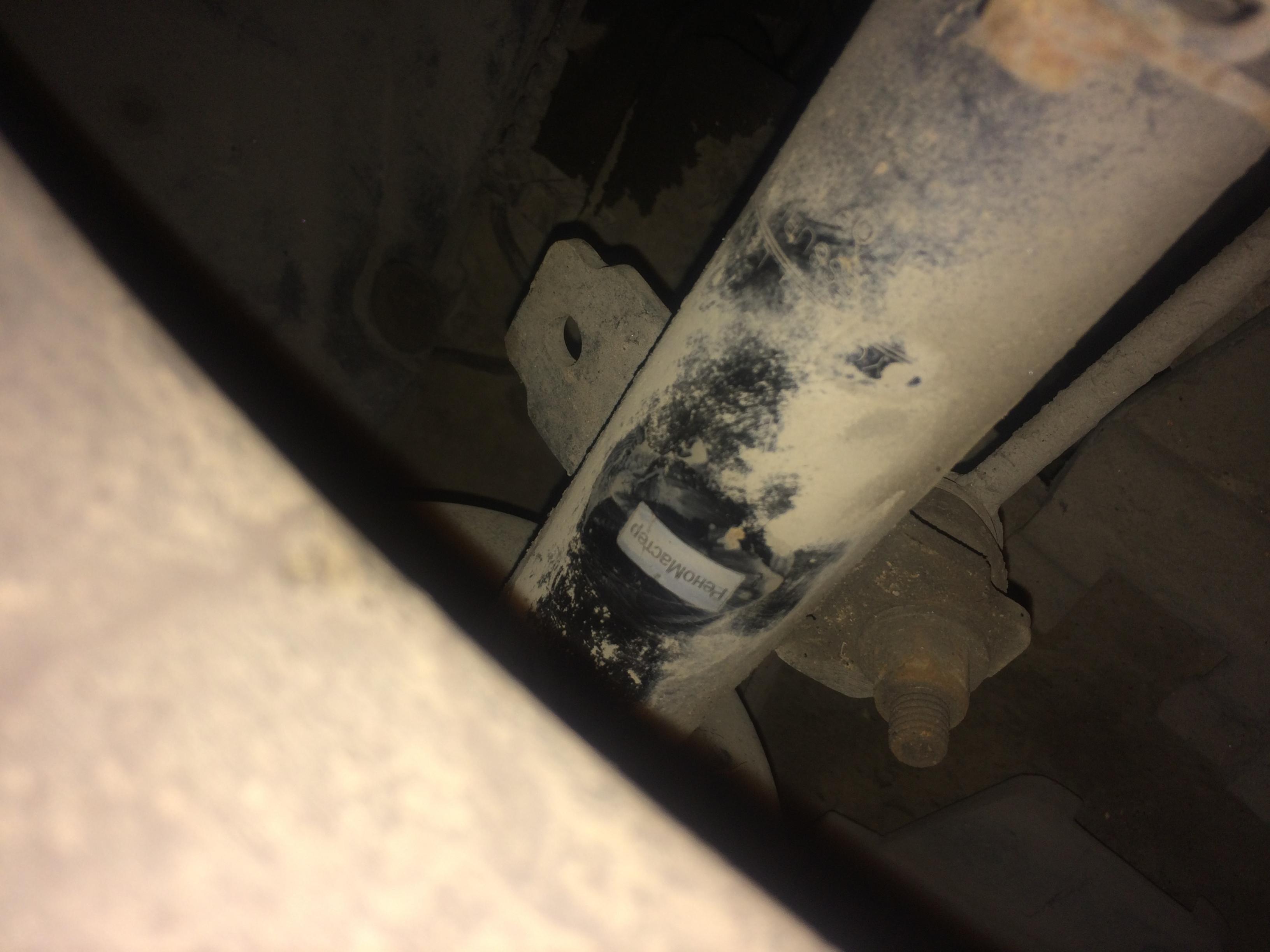

Вы все заморачиваетесь этими размерами, я ранее в теме выкладывал фото по переду, какие варианты возможны.
Так же есть фото и видео конструктива на моем Дастере.
Не могу сказать сейчас, что там в миллиметрах, так как было это слишком давно
Может и есть какие-то отклонения, скажу одно, то что клиренс на моем Дастере равен, Дастеру с клиренсом на стойках айроменах.
И передние амортизаторы на моем Дастере от Рено Мастер, неоднократно упоминал об этом.
По каталогу Мастера бьются другие стойки.
Может и есть отличия в размерах, я этим не заморачивался!
Просто сделал один раз и все, а как там и чего, куда ушло и пришло даже не в теме и не парюсь.
От переделанной подвески поучаю удовольствие за рулём уже какой год.
Переделал на пробеге 70, сейчас перевалило за 130.
По задним вообще незнаю, что да как, так как они вне визуального доступа.
Фото передней стойки с наклейкой Рено Мастер прилагаю, кто делает и где такие купить без понятия.
