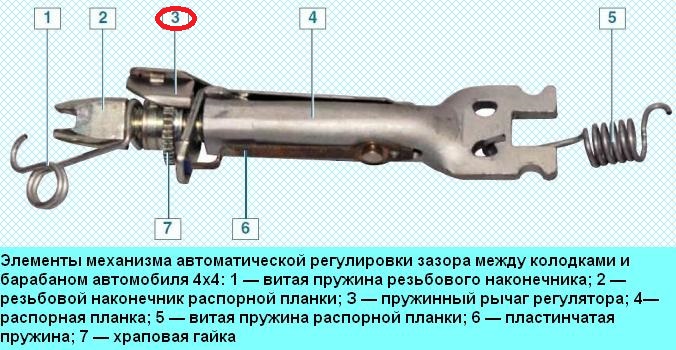

Сообщение от Stalevar63 Посмотреть сообщение
Ну по мануалу, вообще-то, так и сводятся, через это отверстие. Плоской отверткой, цепляемся за храповичек и по зубчику поворачиваем его вверх.
Но в данном случае, лучше всё-таки снять барабан и посмотреть причину подклинивания. Почистить всё, проревизировать. Что надо - смазать ATE Plastilube.
Во всех инструкциях по своду колодок написан какой-то бред.
Чтобы колодки свелись нужно этот храповичок против шерсти крутить, но крутить в другую сторону его не даст специальный язычок. Можно конечно через силу давить отверткой, чтобы этот язычок отвалился и тогда гайка начнёт крутится, но обычно зубцы на этой гайке сбиваются если сильно давить. И если задние тормоза не обслуживали долгое время с момента выпуска авто, то эта гайка даже крутится не будет, т.к. смазки с завода там никакой нет и резьба просто закиснет.
