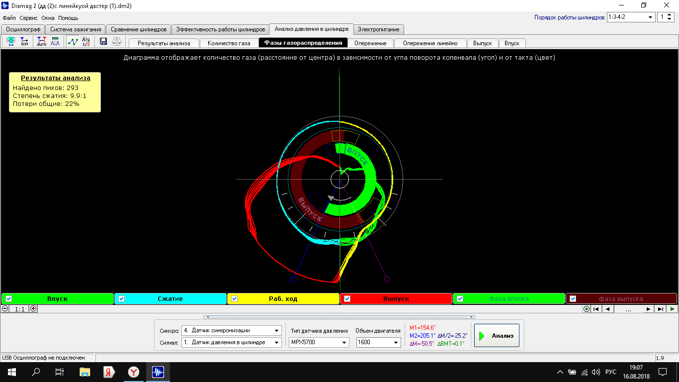

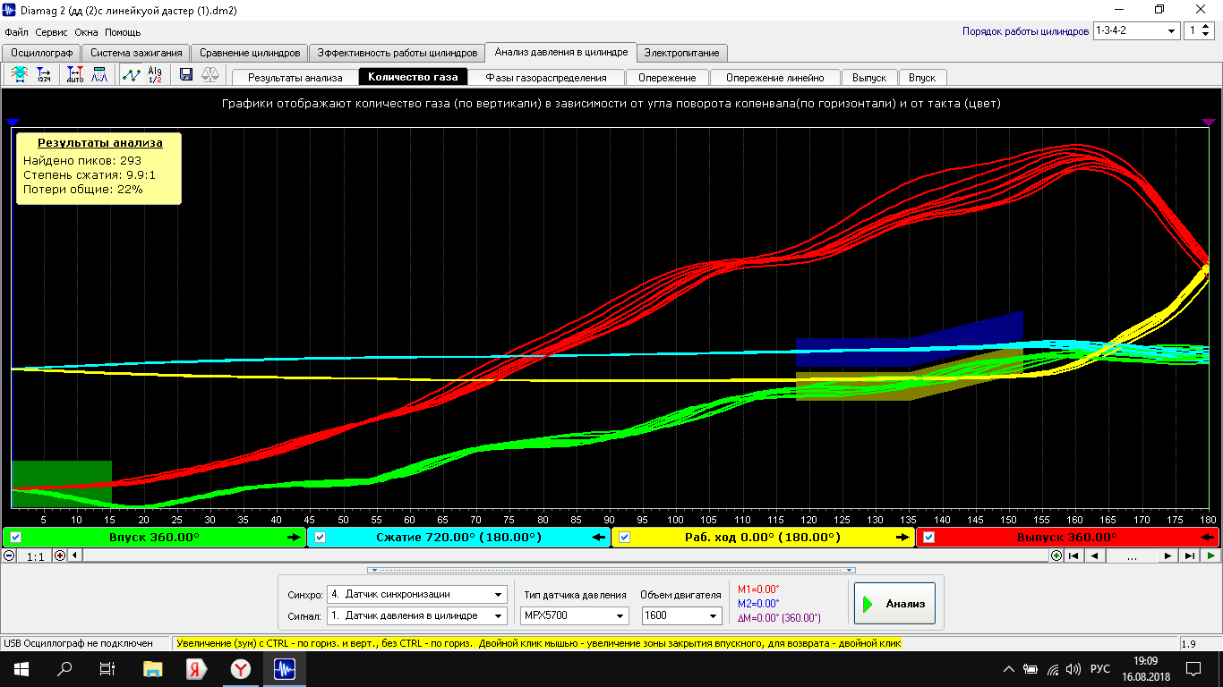

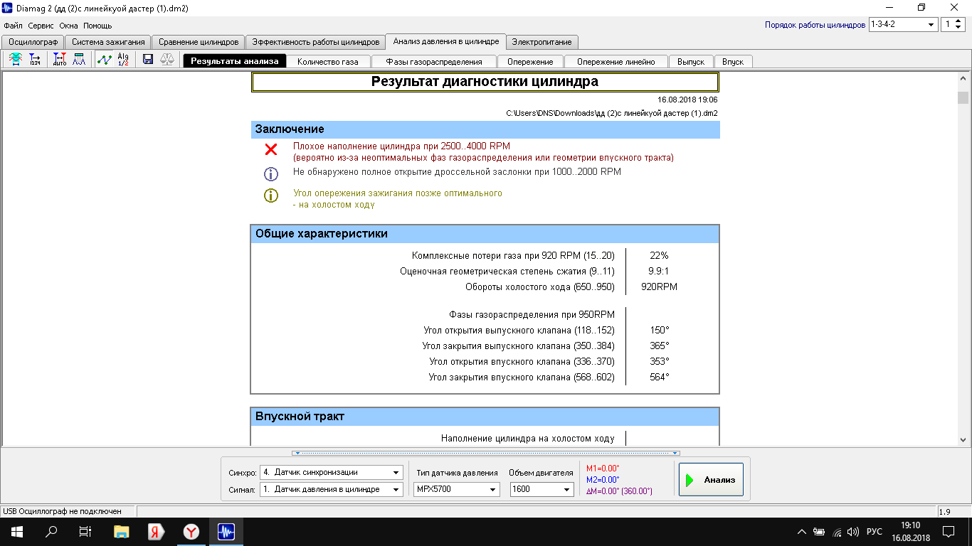

Сообщение от Morze701 Посмотреть сообщение
Покажи скрин грм: усреденненый график давления на хх. Покажи дпкв+дпрв
До дпкв ещё не добрался,как сделаю скину вот скрин новый сделал дд.. и что то мне не нравитсяяяя прошу подсказки.Полезу в выходной с фиксатором колена и пластиной распредвалов проверять грм
